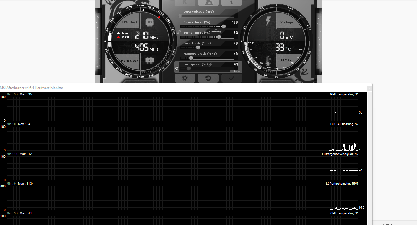

Ich bin jetzt kein Profi bei diesem Programm, ich hab alles auf Standard gelassen. Jedoch ist mir halt aufgefallen dass die RPM immer hoch gehen und sinken. Der PC ist sehr leise und somit höre ich das auch wenn der Lüfter anspringt und sich wieder ausdreht.

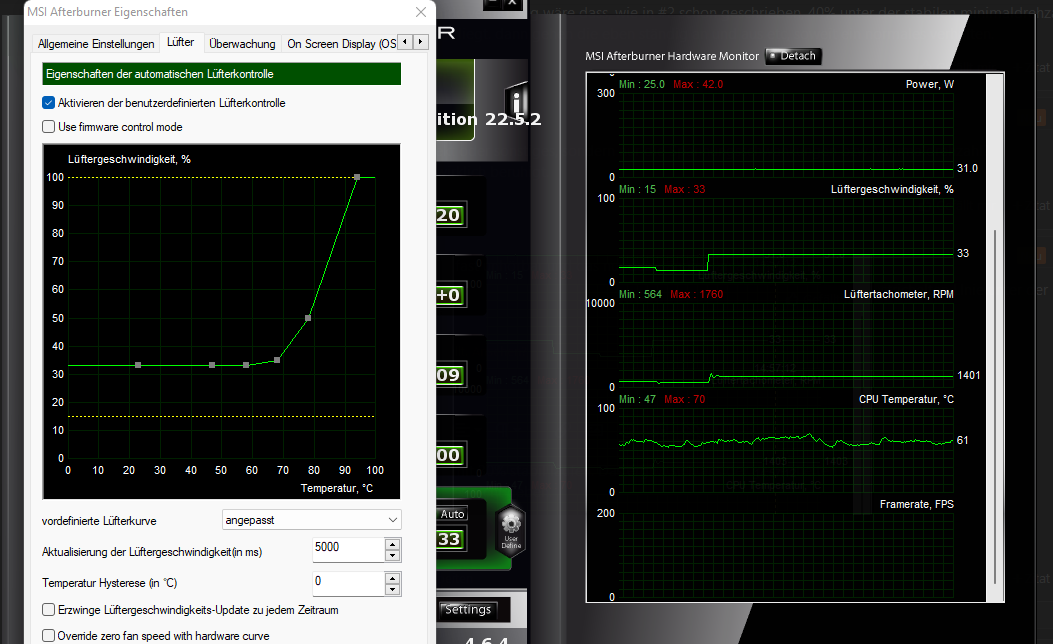

Bei deiner Karte muss der Lüfter mit 30% stabil laufen. Das ergibt sich aus der gestrichelten LInie unter der Lüfterkontrolle. ein zappeln darf es nicht geben.

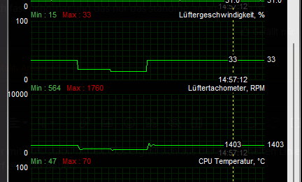

Ich hab jetzt mal den Fan Speed auf 33% gestellt da er vorher nicht angeschlagen hat.
Die RPM gehen auf 750 - 950 hoch und gehen dann wieder runter auf 0 für paar Sekunden. Und dies in dauerschleife. Je höher ich den Fan Speed drehe, desto kürzer ist die Zeit wo es auf 0 RPM steht.
Erst bei 46% laufen sie auf ca. 700 RPM durchgehend.
(Nur um die RPM zu prüfen - Bei 62% laufen sie durchgehend bei ca. 1407 RPM)

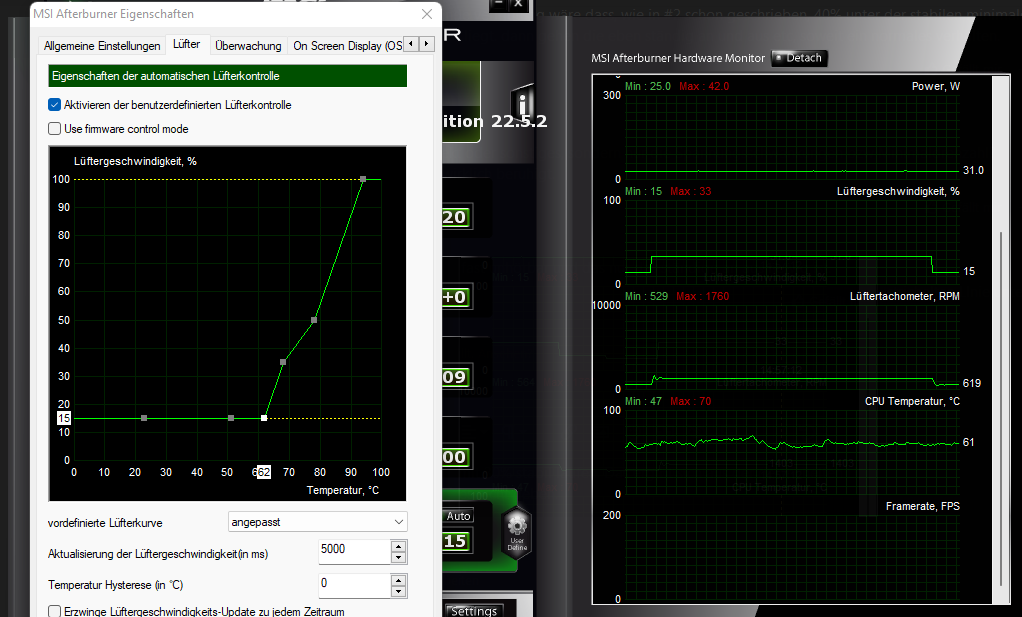

Ich hab das grad auch mal mit meiner MSI RTX 2070 Gaming Z probiert. Hier liegt die Schwelle bei 25% und um die 800 rpm. Drunter zeigt der AB in der Kurve auch das besprochene Muster.
HWinfo zeigt bei leichter Unterschreitung der Schwelle (20 %) noch eine konstante Drehzahl an. Drunter springt das dann auch immer wieder auf 0 rpm.
Hab dann mal einen Papierstreifen an die Lüfter gehalten. Da konnte man das Steigen und Sinken der Drehzahl dann auch deutlich hören.
Scheint also wirklich einfach ein typisches Verhalten der Lüftersteuerung zu sein und nichts worum man sich Sorgen machen muss.
