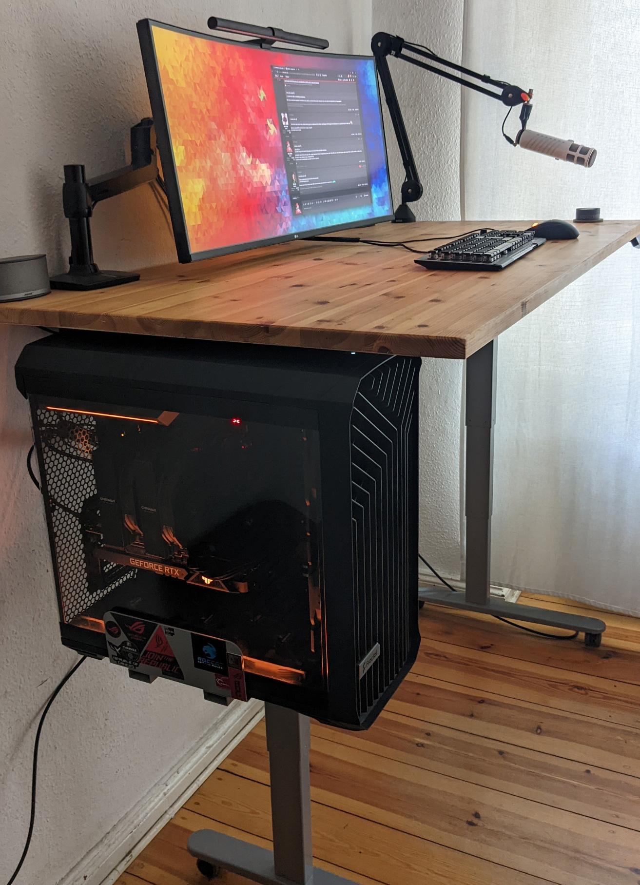

Sind Frontanschlüsse / Powertaster überhaupt nutzbar, ohne sich Nacken und Finger zu verrenken, oder ist das nur die Fotoperspektive?HansDetflefAndi schrieb:
HansDetflefAndi
- Aug. 2021
- 1.284
Power ja, Frontanschlüsse nein. Tatsächlich ist da kaum Platz. Liegt aber an der Konstruktion und nicht am Gehäuse. Weil der Tisch eben auf Rädern steht ist es nur halb so schlimm.Palitore schrieb:Sind Frontanschlüsse / Powertaster überhaupt nutzbar, ohne sich Nacken und Finger zu verrenken, oder ist das nur die Fotoperspektive?
- Sep. 2006
- 1.630
Sehr schön!HansDetflefAndi schrieb:
Habe auch mit dem Gedanken gespielt mir das zu holen, aber hatte nach einigen Reviews Angst das Gehäuse wegen dem vielen Plastik nicht so unter den Tisch hängen zu können.
Geht ohne Probleme?
HansDetflefAndi
- Aug. 2021
- 1.284
Für das Gehäuse nutze ich dieses Teil. und für SubwooferitsDNNS schrieb:Sehr schön!
Geht ohne Probleme?
