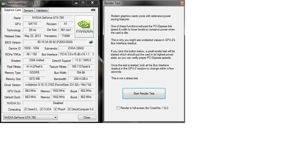

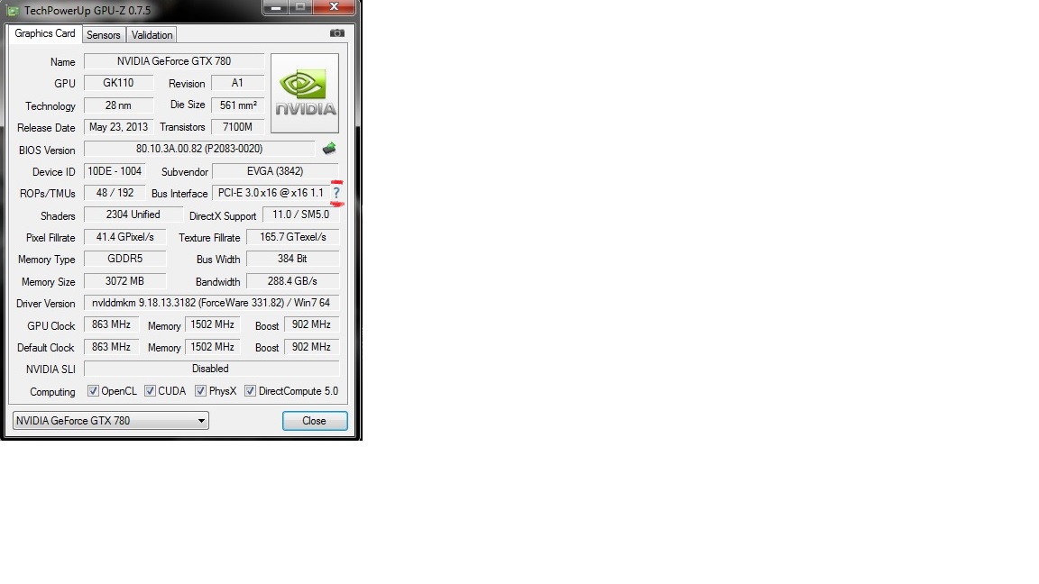

Hallo,ja im Desktop bereich Takten die Grafikkarten ja runter meine läuft im Desktop Betrieb auch nur auf 324 Mhz Core Clock und Memory Clock 648 Mhz,und in 3D also beim Spielen geht sie auf Core Clock 1019 Mhz und Memory 6008 Mhz.Du solltes mal GPU-Z laufen lassen und dann den Render Test machen,dann sieht du wie hoch deine Graka Taktet.Einfach GPU-Z Starten und dann auf das kleine Fragezeichen klicken und dann Start Render Test.
