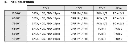

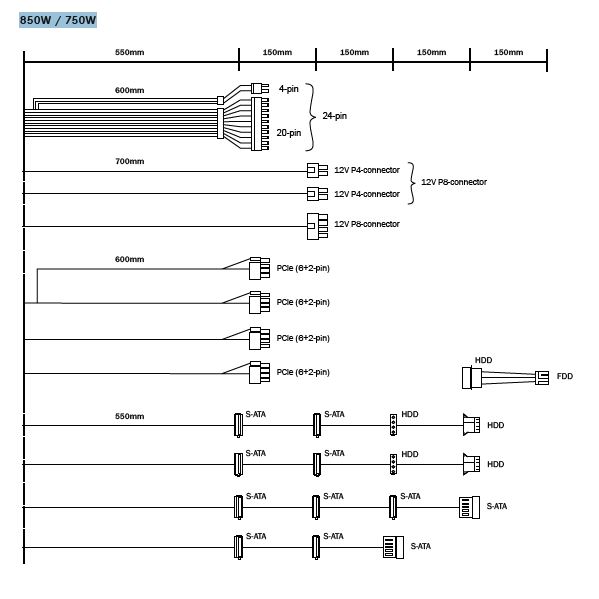

@flloh
Verwende die zwei anderen Kabel.

Auf jeden Fall die Karte mit 2 Kabeln Anschließen.
Du hast wahrscheinlich 4 PCIe Anschlüsse am NT ..da 1+3 oder 2+4 nehmen das beide Rails genutzt werden.

Guck mal in das Handbuch von deinem Netzteil. Da steht häufig ein Hinweis, an welche Anschlüsse die Stecker gesteckt werden sollen.
Bringt ja nichts, wenn du jetzt zwei getrennte Kabel nimmst, aber an falscher Stelle einstöpselst.
Das kann man aus den Bildern ablesen... - wenn doch nicht, 1 & 3 wäre richtig.
Vielen dank! da werde ich direkt mal die Kabel austauschen
