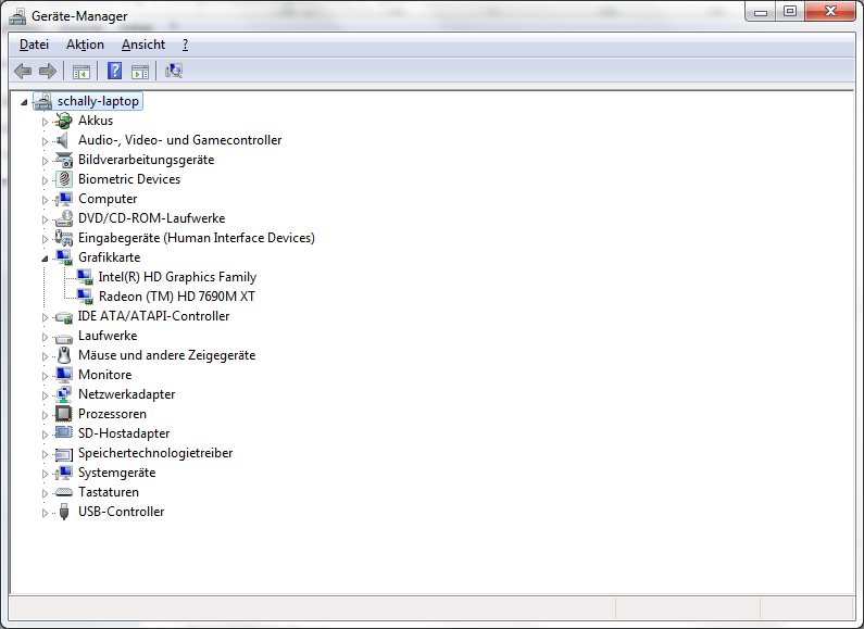

nur habe ich ein Problem das ich mein ATI Center nicht mehr öffnen kann usw also wollte ich mir den aktuellen Treiber dafür bei AMD herrunter laden nur kann ich meine Graka nirgends finden !

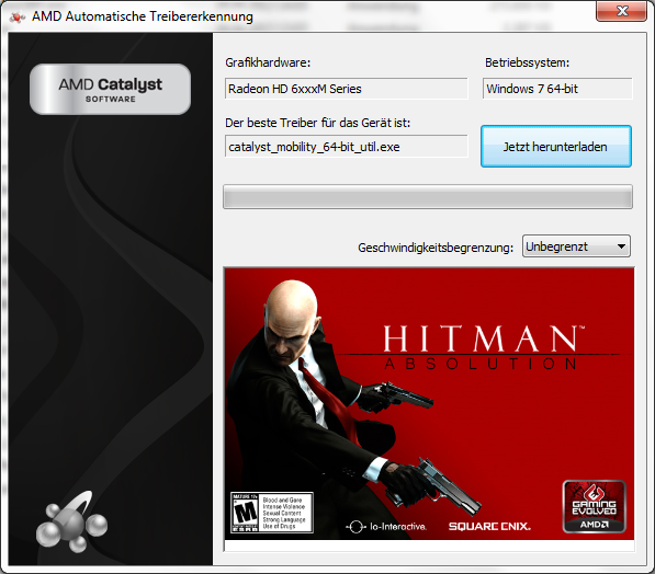

Wenn ich den AMD-Driver-Downloader für Treiber nutze kommt folgendes:
Aber der Gerätemanager sagt folgendes:

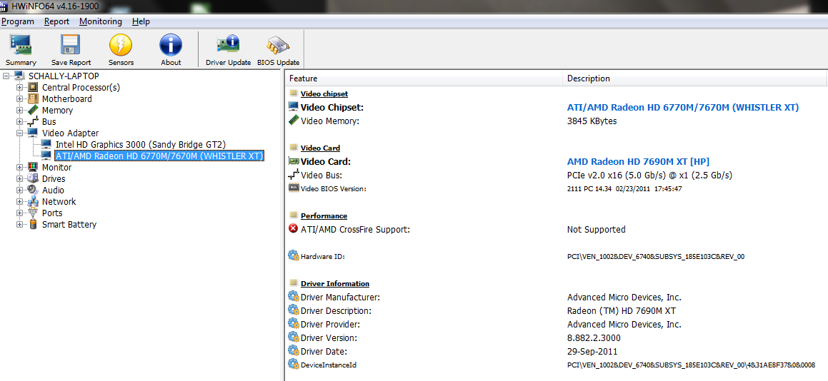

Und HWInfo sagt folgendes:

Die automatische Erkennung von AMD funktioniert doch. Du hast eine 6770M/7670M Karte. AMD hat die 6770M einfach umbenannt und verkauft sie unter einem neuen, besser klingenden Namen.
Hi,
das Problem ist das ich keinen Treiber dafür installieren kann da er mir sagt inkompatible Hardware!

ggf die. INF Datei des HP Treiber übernehmen. Das Problem ist, das HP etc. eine eigene PCI ID haben und somit die Karte vom Standardtreiber nicht erkannt wird, dies ist jedoch nur eine Zeile in der INF Datei.
