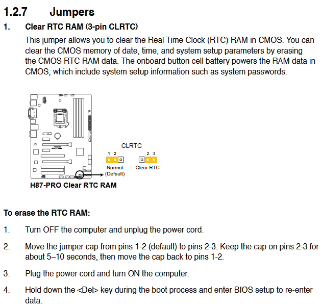

darf man fragen was genau du daran nicht verstehst?haumiblau schrieb:Ich weiß nicht wie ein Bios reset funktioniert.
Versteh die Anleitungen nicht.
als du die batterie entfernt hattest war der rechner aber vom strom getrennt? kommst du mit dem 4790K ins BIOS?
meistens ist das der zweite slot vom sockel aus.tomtom 333 schrieb:Bei nur einem Riegel ist es wichtig in den richtigen Slot dafür zu nehmen , meistens rechts aussen .
Hab leider diese Schalter nicht am Board.
Strom hab ich getrennt vor der Batterie Entnahme.
Nein ich komm nicht ins Bios, nur mit der alten cpu.
Er startet wie immer, nur der Bildschirm bleibt Schwarz.
VL. Ist die cpu einfach Defekt.
Ich schau morgen mal zu einem Händler.
Hab alles ausprobiert was ich im Netz gefunden habe aber leider will er nicht.
