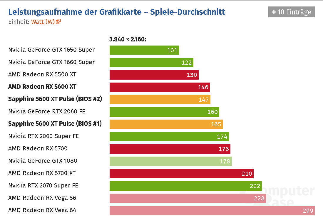

Dann ist nur noch die Frage nach dem Stromverbrauch. NVIDIA ist immer noch effizienter.
1660 super ab ~ 240 €
5600 XT ab ~ 280 €
Absolut. Ich bin jetzt absolut nicht auf AMD fixiert. Ich hatte bis jetzt immer eine GeForce. Ich suche einfach das beste P/L. Ist denn der Stromverbrauch der RX 5600 XT soviel höher als das der Geforce?
