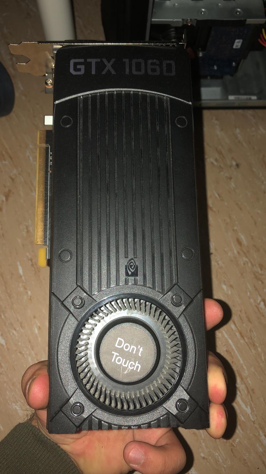

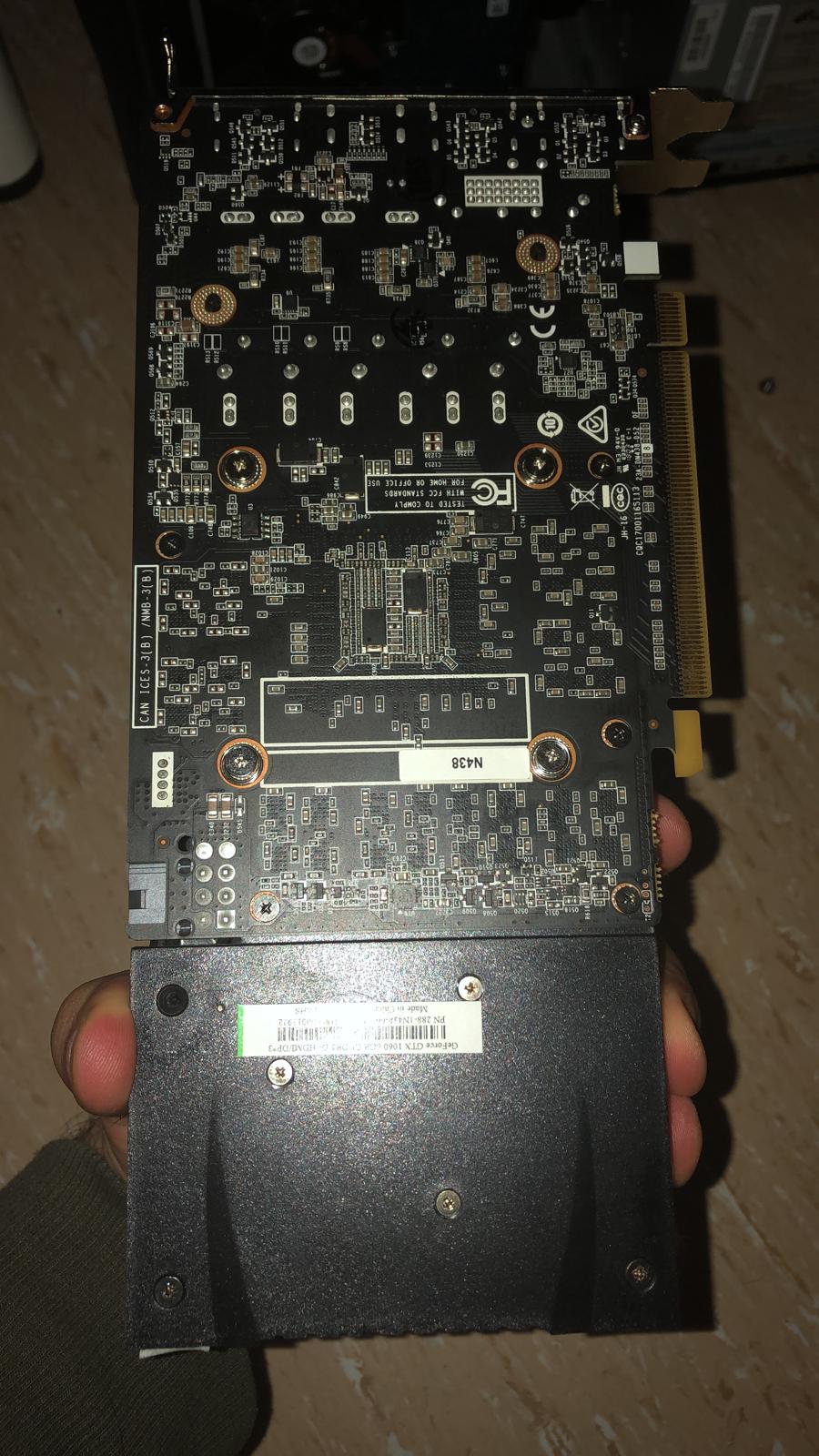

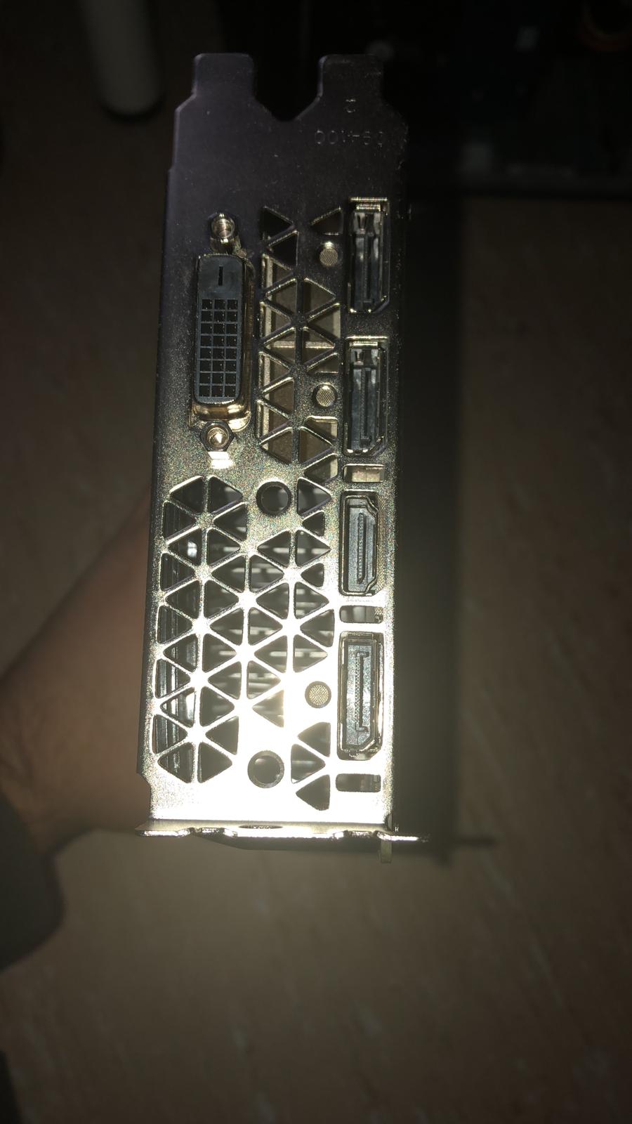

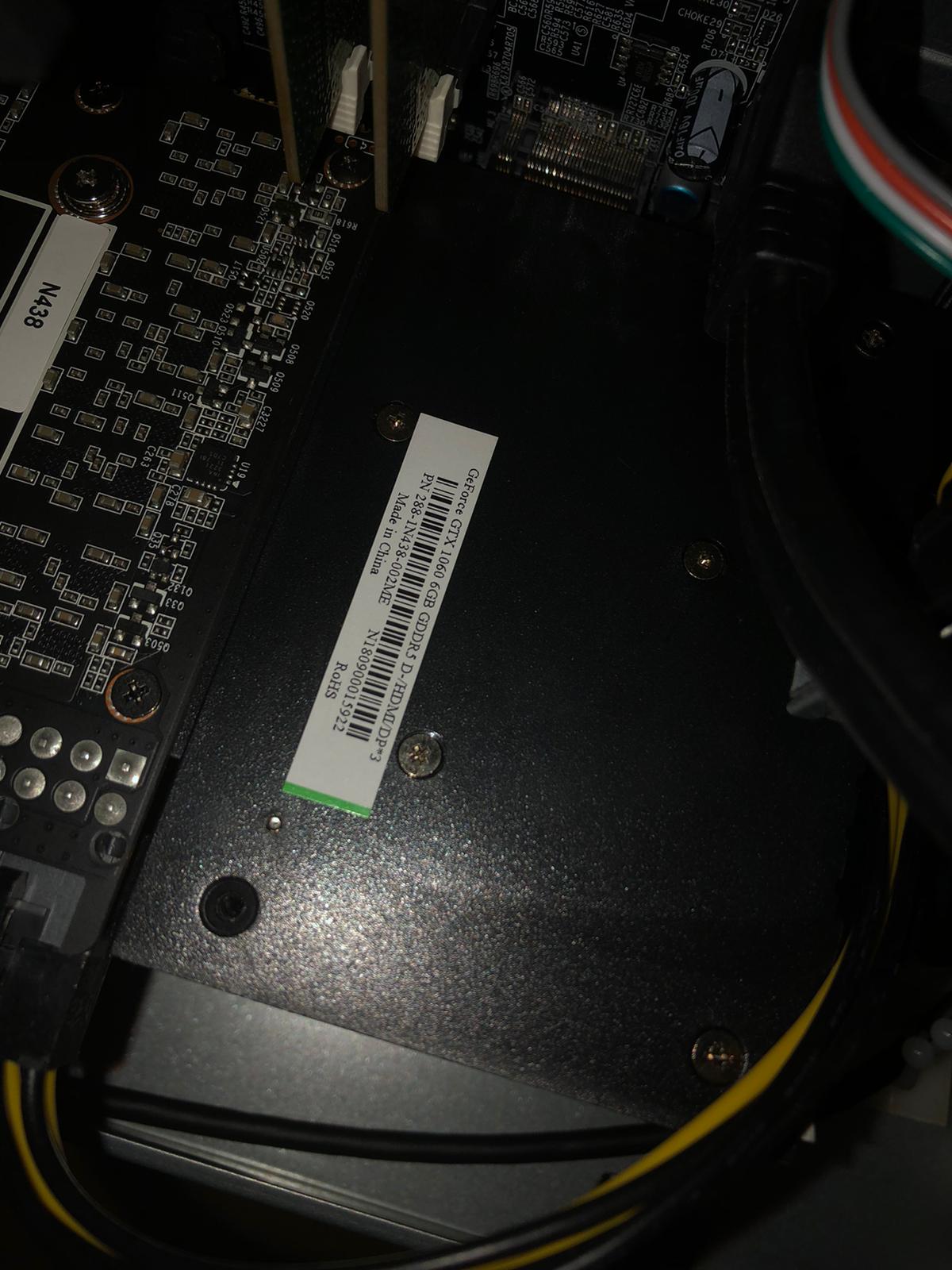

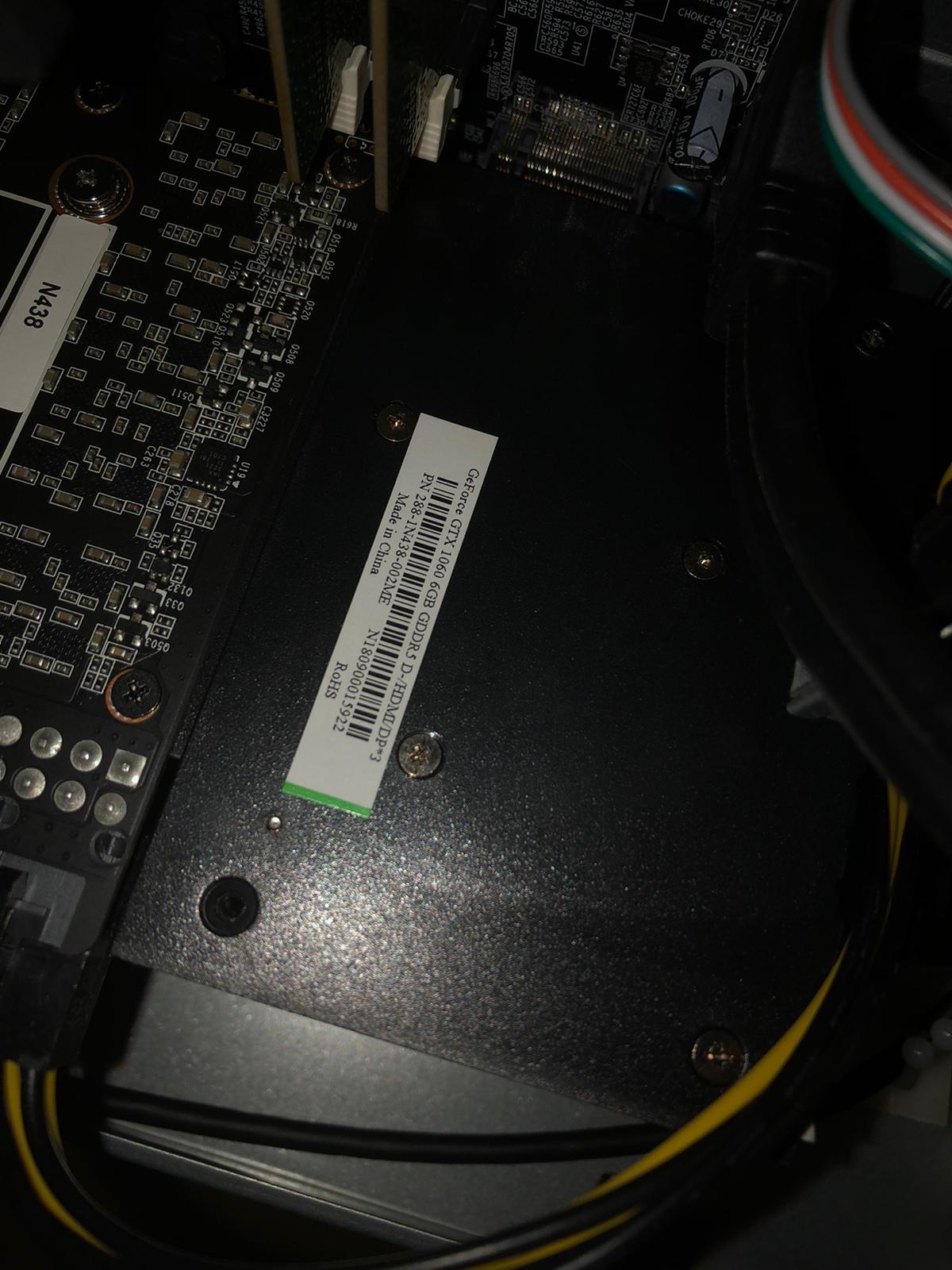

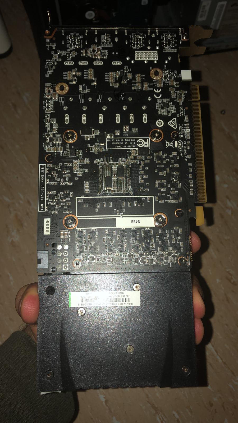

Die Karte sieht so aus, vielleicht könnt ihr helfen.

So jetzt habe ich sie gefunden..
ZOTAC GeForce GTX 1060 Blower Fan - 6GB GDDR5 - Grafikkarte
Bau den Lüfter aus, auf der Unterseite steht ja in der Regel ne Produktnummer. Vllt findest du darüber einen.
Ansonsten musst du einen Radiallüfter mit eben diesen Bohrungen suchen oder die Löcher eben selbst reinmachen. Aber das sollte alles für ne schmale Mark machbar sein.
Super, danke dir! Wie sieht mein weiteres Vorgehen aus? Gibt es für die Karte Ersatzlüfter?
@LoCoMaNiA
Möglich ist sicher vieles aber ich sehe keinen Grund die Karte in Ihrer Bauform nun zu verändern. Ist doch nur ein defekter Lüfter der Austausch benötigt.
