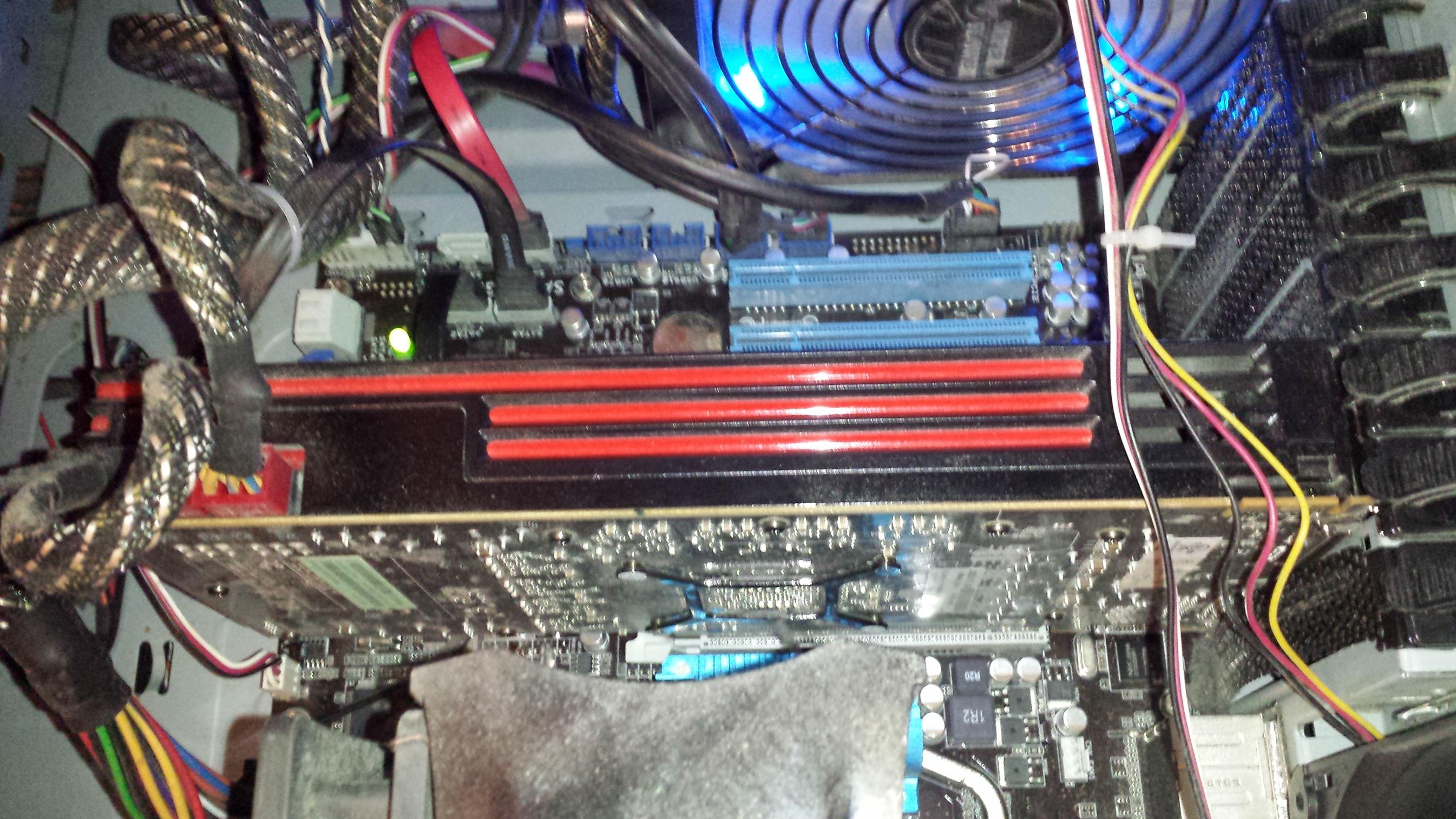

So schaut das Ding im moment aus ( Oben ) , Wärmeleitpaste sollte ich noch daheim haben :> Lüfter dreht sich normal da sind keine Auffälligkeiten , außer das er hald beim zocken ausrastet weil die graka zu heiß wird.
Das sieht ja reichlich verstaubt aus...
würd se lieber gern von unten sehen ^^ bau se halt mal aus und pust mal ordentlich durch wenn einiges an staub raus kommt weißte bescheid
graka ausbauen, kühler auspusten. hast du sicher bei deiner reinigung nicht gemacht.
lüfter dabei vorsichtig festhalten, sollten sich nicht schnell drehen.
problem gelöst, geld gespart.
