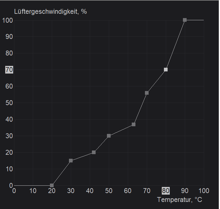

Habe aber seit kurzem das Problem, dass die Grafikkarte bei ca. 73 Grad anfängt laut zu werden (Lüfterdrehzahl hoch), aber ich auch im MSI Afterburner keine Chance habe die Lüftergeschwindigkeit zu drosseln. Habe eine eigene Lüfterkurve erstellt woran sich die Grafikkarte aber nicht hält. Sie dreht unverhofft auf 100% Lüfterdrehzahl und bleibt da dann so lange ich Spiele.
Auch wenn ich in den Manuellen Modus gehe und die Lüfter auf 50% laufen lassen will ignoriert es das einfach. Kann es sein, dass die Grafikkarte einer Überhitzung vorbeugen will, oder ist es etwas anderes?

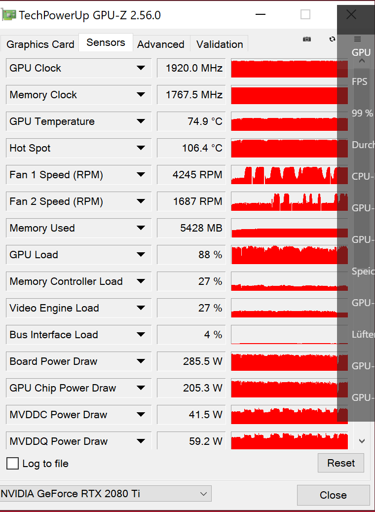

Stormfirebird schrieb:
Lad dir GPU-Z schau dir die Hotspot Temperatur an
Der Hotspot liegt bei 106 Grad Celcius, was für mein empfinden sich sehr hoch anhört
Reaktionen: Banger
Eindeutig zu hoch, das erklärt auch den Notlauf der Lüfter und wieso du da auch mit einer Lüfterkurve nichts mehr machst.

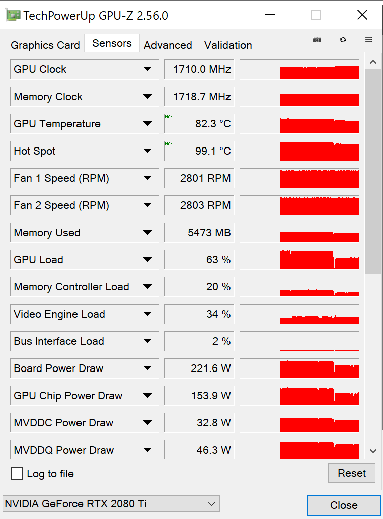

Ich melde mich zurück mit Guten und schlechten Neuigkeiten.
Der HotSpot ist um 10 Grad gesunken, aber dafür ist meine GPU Temparatur jetzt bei 82 Grad Celcius wo ich davor nur bei 72 war.
Hast du die Methode aus dem Igorslab Link für die Paste verwendet?
Eventuell sind die Pads zu dick bzw. hart.
Reaktionen: Banger
Und auch nach Igors Methode den Kühler montiert?
Haben die Pads die richtige Dicke? Da hätte ich dann doch lieber Putty draufgeschmiert, anstatt 50€ für Pads zu latzen.
