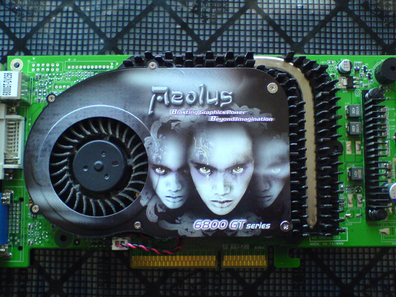

Hallo Zusammen,
da der Lüfter meiner jetzigen Grafikkarte (Aopen Aeolus 6800GT) ziemlich laut ist, hab ich mir den NV Silencer 5 Revision 1 von einem Kollegen abgekauft.
Das Problem ist jetzt nur, dass ich noch nie nen Graka-Lüfter gewechselt habe und ich auch ein ziemlich mulmiges Gefühl habe, ihn zu wechseln und dabei etwas zu beschädigen. Hab zwar schon etliche CPU-Kühler gewechselt, aber dies scheint mir doch komplizierter zu sein.

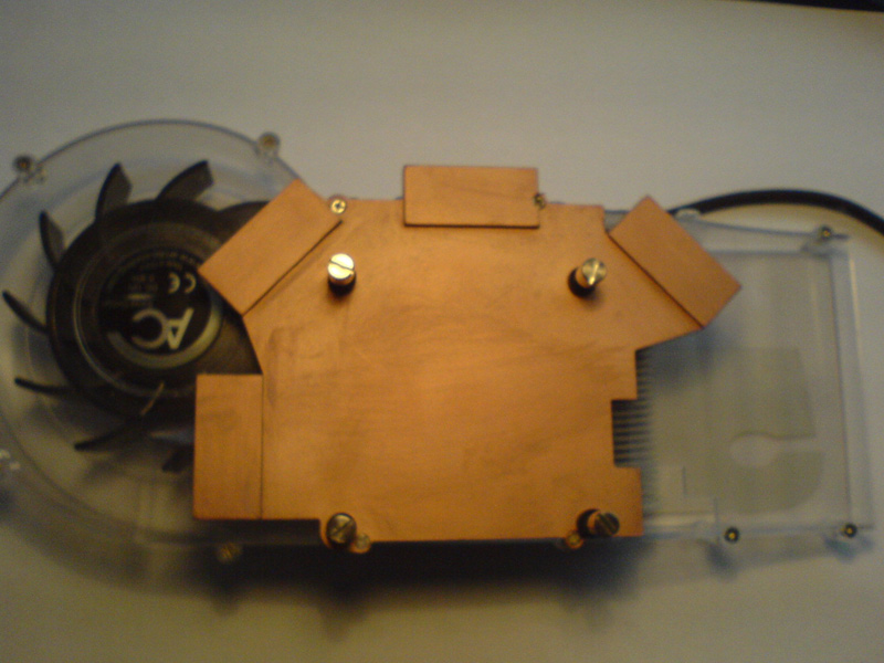

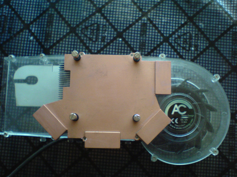

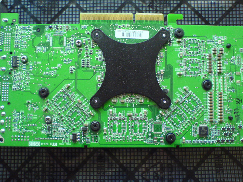

Es wäre sehr nett, wenn jemand von euch die Schrauben auf dem Bild markieren könnte, die ich entfernen muss. Auch wäre es gut, wenn ihr mich auf wichtige Dinge hinweisen könntet.

Morgen,
da gibts nicht viel zu beachten. Die ganzen Schrauben auf der Rückseite der Karte lösen, genau wie die 4 auf der oberen Seite, den Stock Kühler vorsichtig entnehmen, neue paste drauf (so dünn wir möglich), pads für die Ram Kühler aufkleben und den NVS5 montieren. Fertig :D
Kaputt machen kannst du nichts, wenn du vorsichtig umgehst.
Gruß Jens
die schraubend des AC müssen da rein wo voher das kreuz verschraubt war.
und vergiss den stromstecker nicht.
alles andre steht in anleitung :D
wie gesagt mit ruhe und vorsicht arbeiten.
cYa

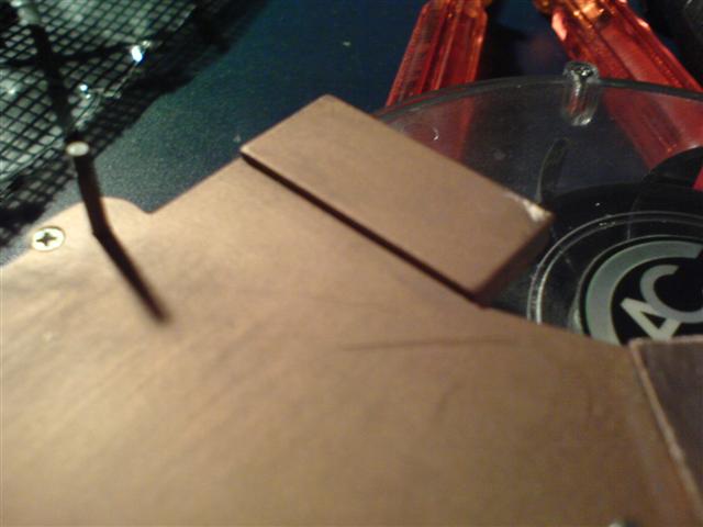

Hallo, danke für eure Antworten.
Da ich den Silencer von nem Kollegen habe, habe ich weder Pads noch ne Anleitung, drum frage ich auch.
Ich weiss eben nicht so genau, wie ich das mit den Rams machen soll, ob ich da einfach WLP drauftun muss.
Ich hab wirklich nur den Kühlkörper (siehe Bild!), also keine Pads oder so.

erstmal beim abnhemen beachten: lüfterkabel abziehen
erst alle schrauben raus bis auf die vier in der mitte, dann die vier in der mitte vorsichtig lösen.
core der graka säubern und dann ein bisschen wlp drauf. (ca vom volumen einer erbse)
für die rams brachste eigentlich kontaktpads.
Was sind Kontaktpads, kann man die irgendwo kaufen? Kann ich nicht einfach WLP drauftun, ist die Kühlung dann nicht ausreichend?
WLP könnte funzen aber mach den kühler mal komplett ohne paste drauf und schau mal wie groß der abstand vom kühler zu den RAMs ist. wenn des mehr als ein halber mm ist dann kannste WLP nähmlich vergessen.

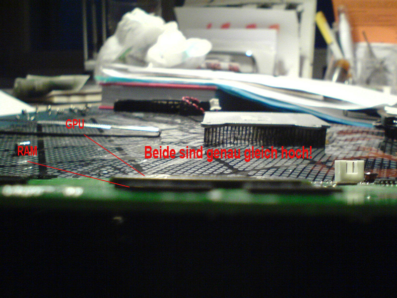

Ich habe nämlich genau das gegenteilige Problem. Da die GPU und Ram - Höhe nahezu identisch ist, sind die Erhöhungen beim Kühler vollig sinnlos und sogar hinderlich. Jetzt habe ich nämlich einen Spalt von etwa 1 mm zwischen dem Kühler und der GPU - Scheisse!!
Jetzt bleibt mir nichts anderes übrig, als die Erhöhungen abzuschleifen, oder was denkt ihr?

EDIT: (18:15) Bilder kann ich leider keine machen, man kann es nicht erkennen, es ist schon fast mit menschlichem Auge unkennbar.
Aber bei den unteren Bilder wir der Fall durch Überlegen klar!
Beim ersten Bild sieht man ja, dass er Erhöhungen hat, die sind aber völlig sinnlos weil GPU und RAM nahezu identisch hoch sind, also gibt das dann einen Spalt :(
