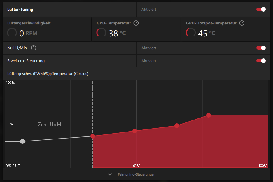

Moin,
ich habe eine Sapphire Vega56 Grafikkarte, die ich in der Adrenaline Software leider nicht unter den hier gezeigten Lüftergeschw.-Wert eingestellt bekomme (lässt sich nicht weiter nach unten korrgieren). Meine Temps liegen bei 60-70 Grad, ich würde sie aber bei 70-80 Grad einpendeln wollen mit dem Vorteil weniger Lautstärke. Ohne die erweiterte Steuerung ist der Lüfter zwar ab und an ganz aus, dreht dann aber immer wieder voll auf. Das will ich so auch nicht. Board ist ein B450 von ASRock mit nem Ryzen 2600. Irgendwelche (bitte möglich einfachen) Vorschläge?

die haben eigentlich einen "Zero-Fan"-Modus, also wenn die Temperatur niedrig genug ist, bleiben die Lüfter aus.
naja, vernünftige Lüfterkurve und ein wenig Hysterese helfen weiter...
Eigentlich relativ simpel:
  • eine eigene Lüfterkurve hebelt den zero-fan Modus aus, somit bleibt der Lüfter nie ganz stehen
  • die Lüfter haben eine Mindestgeschwindigkeit, die du nicht unterschreiten kannst.
Mehr brauchst du dazu nicht zu wissen ;)
Also nein, das was du willst, geht schlichtweg nicht.
Steht in ähnlicher Form auch im AMD-Hilfekoffer
ist bei meiner 7800XT mit aktuellem Adrenalin nicht der Fall:
@sNo0k bei RDNA2 und 3 ist das mittlerweile anders, bei Vega und RDNA war das aber definitiv der Fall. Ich hatte eine Pulse Vega56 und hatte dabei die selbe Limite wie der TE.
