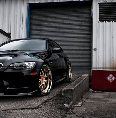

Habe heute ganz in ruhe gezockt , plötzlich bekam ich im Game(DayZ) ein Grafik Fehler . Also wollte ich das DayZ neustarten und plötzlich hatte ich auf meinem Dekstop auch einen Grafikfehler.
Jetzt ging ab und zu der Bildschirm aus mit der Fehlermeldung :
Der Anzeigetreiber "AMD driver" reagiert nicht mehr und wurde wiederhergestellt.
Habe schon gegoogelt , aber nichts gefunden .
Auf dem Bild die sehbaren Grafikfehler flackern . Grafik und Pixel Fehler immer an anderer Stelle.

Sieht so aus, als hätte sich der Videospeicher verabschiedet ....
Reaktionen: was08king
Jupp, sieht nach defektem VRam aus. Noch Garantie? Falls ja, zurück zum Händler damit.
Sowas ist kein Softwarefehler und damit auch nicht selbst zu beheben.
OK, außer Backen ... aber das mach bloss nicht in der Garantie :evillol:
Die Symptome deuten darauf hin, daß der Grafikspeicher das Zeitliche gesegnet hat.

Hast du die Fehler auch schon im Bios?
Sind sie auch noch vorhanden, wenn du im abgesicherten Modus startest?
Grafikfehler im abgesicherten Modus genauso .
Grade bei Mindfactory angerufen , die tauschen die Karte im größten Fall aus , aber kann ich mir sicher sein das es an der Graka liegt . Weil , in der Zeit wo ich gezockt hatte , wurden ja keine Treiber aktualisiert oder so . Also ist ein technischer Deffekt , wie ich es verstanden habe ?
Passt doch wenn die die Karte tauschen.
Und ja, der Fehler sieht nach Hardwaredefekt aus. Wie schon öfter von verschiedenen Leuten vermutet.
