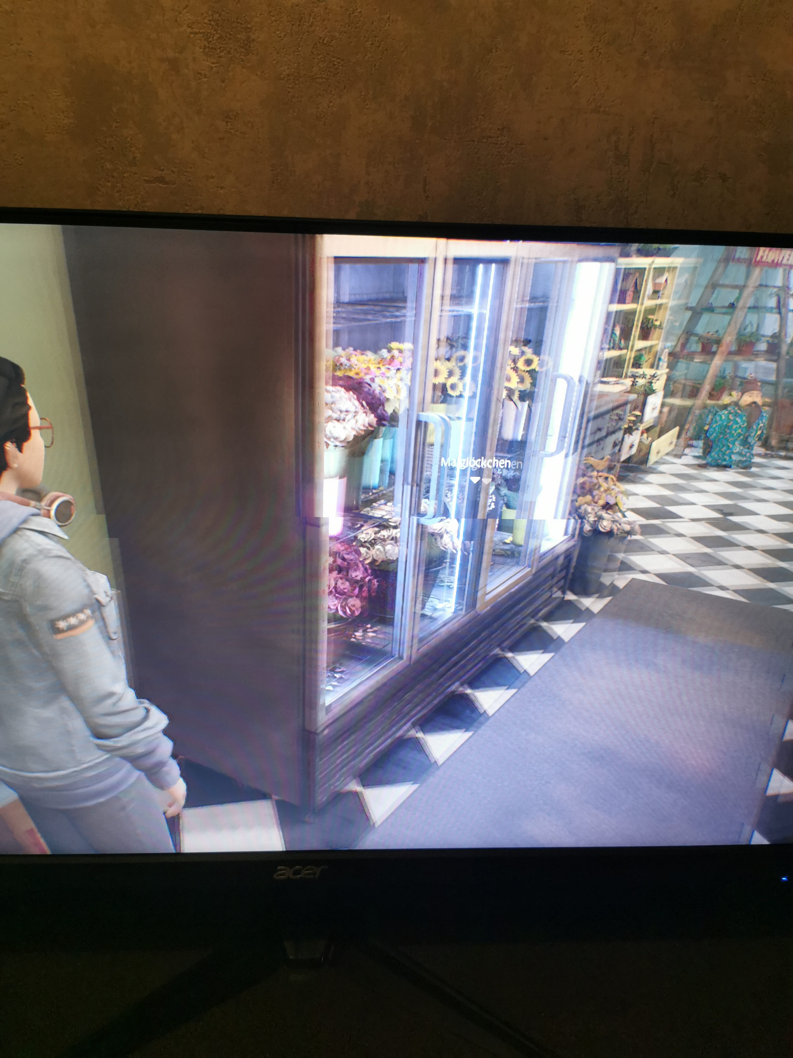

2.Problem:
Meist bei schnellerer Bewegung der Kamera in Spielen, aber auch manchmal einfach so, entstehen Grafikfehler, die ich aber leider nicht benennen kann also keine Ahnung, ob das Artefakte, oder so etwas sind.
(In der Mitte des Displays zu erkennen)
Ist zar auch bei anderen Spielen, aber dies ist: Life is Strange: True Colors
Danke im Voraus!
Ich weiß nicht warum, aber es ist einfach weg. Danke an alle!
Tearing... Eine Synchronisation einschalten...
Wenn geht g-sync..
Dafür muss der Monitor per Displayport Kabel angeschlossen sein und freesync im Monitor aktiviert werden danach kann man g-sync compactible im Nvidia Control Panel aktivieren.

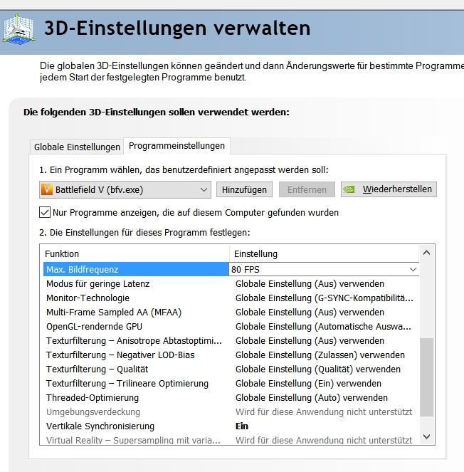

Auf dem Nvidia Control Panel kann ich G-Sync nicht auswählen, woran liegt das?
Vielleicht gibt es bei Acer ein Firmware-Update, welches dem Monitor die Fähigkeit für "G-Sync Compatible" gibt?
Welches Betriebssystem? Suchte bei Windows 7 vergebens ;=) Oder siehst du es geht aber nicht?
Was da auch immer hilft ist V-sync. Also die FPS auf 60 festzusetzen
Schweigen im Walde? geht´s jetzt?
Reaktionen: Colin118
ja und, läuft es nun besser?
Nun denn viel Spass.
Reaktionen: AtiExpert2000 und Colin118
