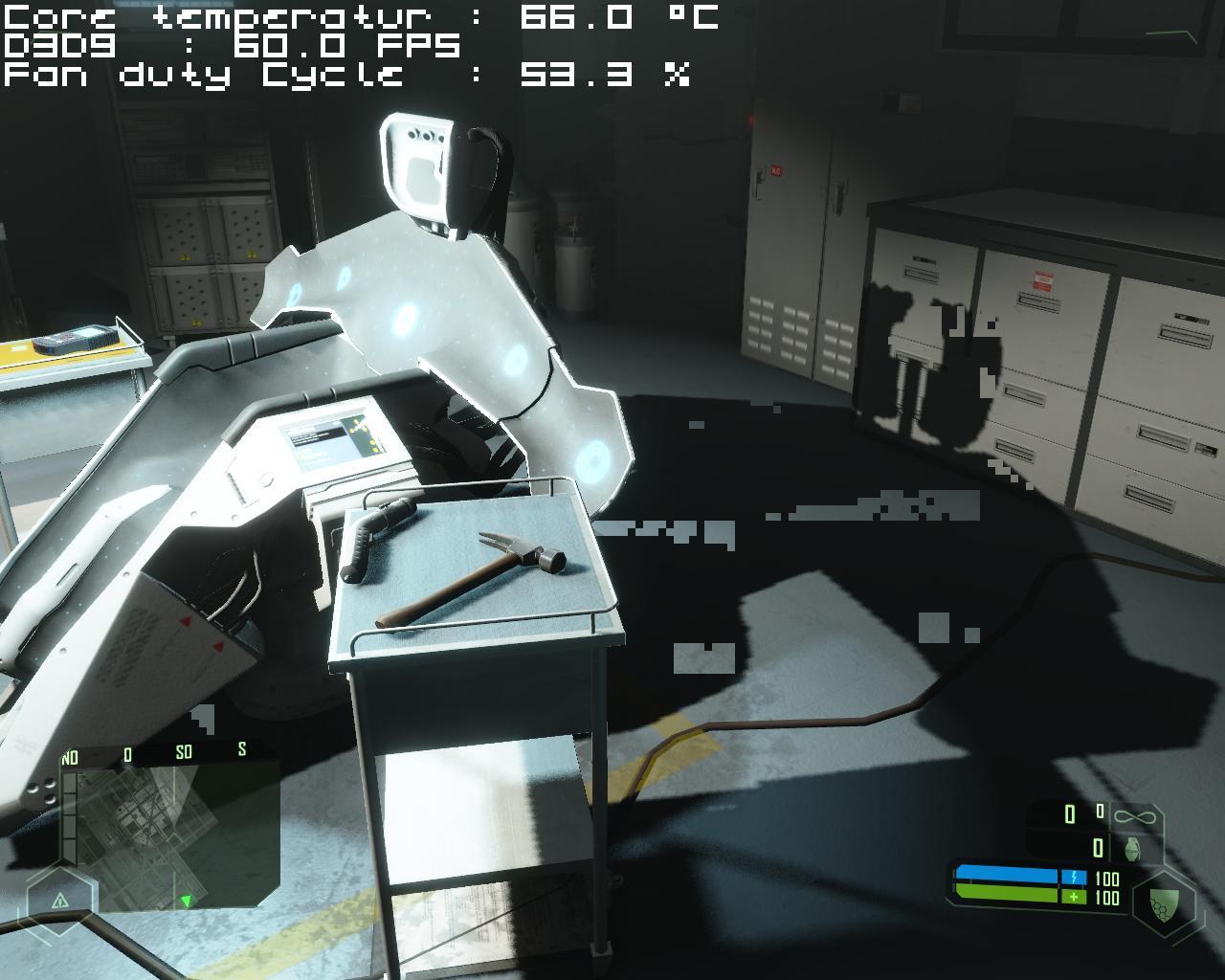

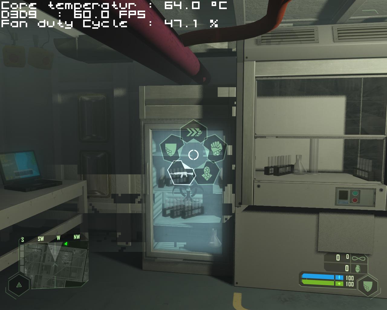

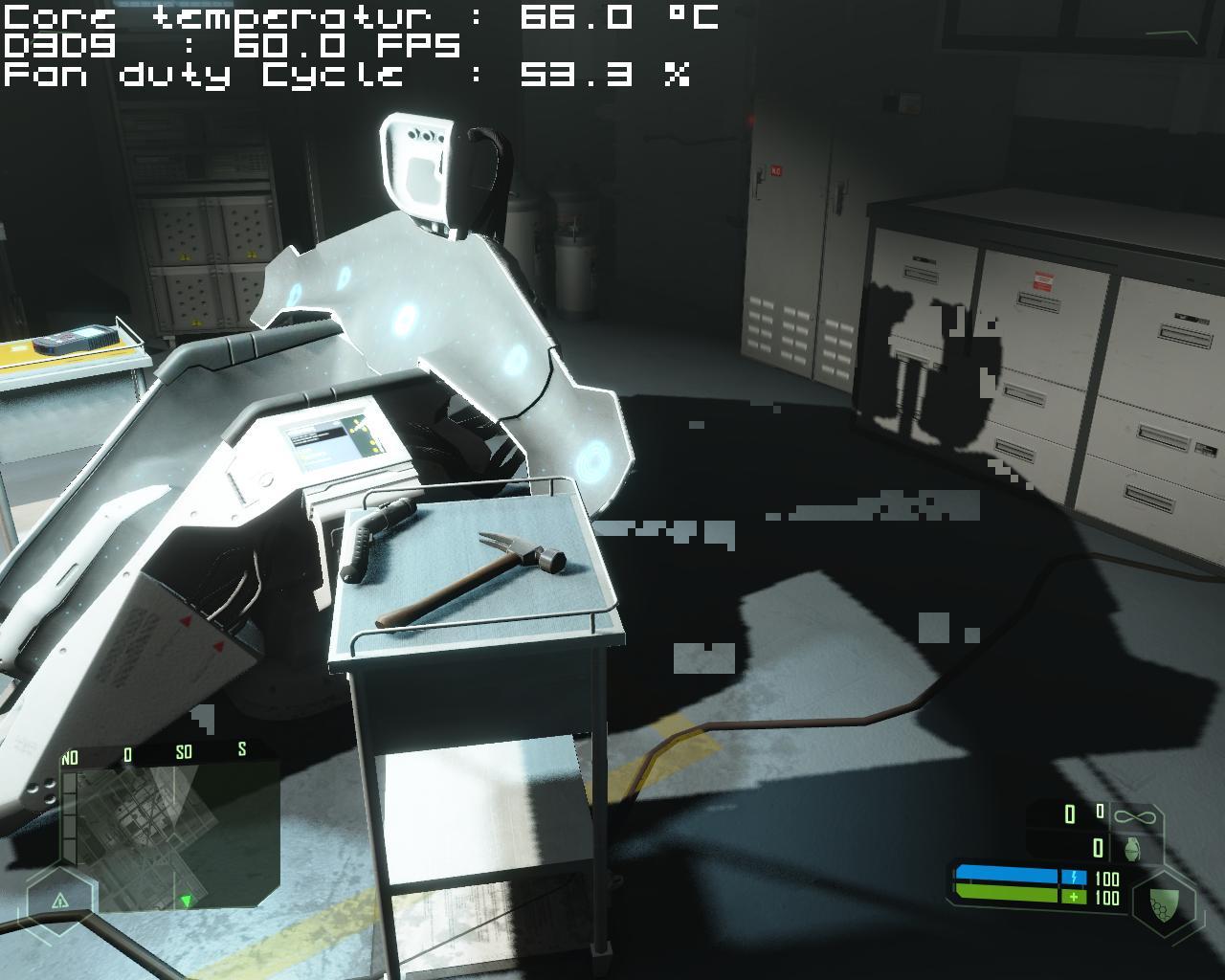

Hallo Leute, ich habe seit zwei Wochen meinen neuen Rechner, aber von Anfang an Grafikprobleme mit Crysis und Stalker Shadows of Chernobyl. Das sind in erster Linie Probleme mit Schatten. (Screenshots) Von Stalker habe ich leider keinen passenden Screenshot, aber da siehts ähnlich aus. Ich hab von beiden Spielen die aktuellsten Patches installiert und auch die aktuellsten Treiber für meine Zotac GeForce GTX 260² aufgespielt, leider ohne Änderung. Die Anzeigen oben links stammen vom RivaTuner. Die brauchte ich für eine temperaturabhängige Lüftersteuerung (dank eures How-Tos weis ich auch wie das geht ;) Bei anderen Spielen habe ich bisher keine Fehler beobachtet, könnte aber auch daran liegen, dass ich momentan fast nur diese Spiele spiele.
siehst so aus, als hätte deine Grafikkarte einen weg. Besteht denn die Möglichkeit, deine Graka in ein anderes System einzubauen, um zu schauen, ob auch dort Grafikfehler entstehen? Dann weisst du, ob sie kaputt ist, oder nicht.
Probier mal verschiedene Treiber um diese Quelle auszuschließen.
Ja defekt wär eine Möglichkeit, sieht aber untypisch aus, da bei defekten Chips normalerweise kunterbutte Pixel auftauchen und sich das nicht nur auf die Schatten beschränkt.
Zudem stürzt früher oder späte normalerweise das System ab, wenn die Harware beschädigt ist.
Wenn du keine Möglichkeit hast, die Karte zu testen, dann würde ich sie dennoch Reklamieren.

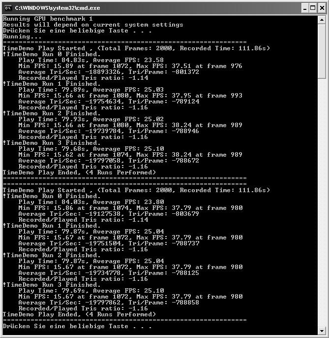

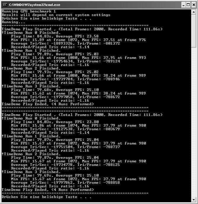

Also, den Crysis Benchmark habe ich mit allen Einstellungen auf High, 8x AA und auf 1280 x 1024 durchgeführt (screenshot)

also bei 8xAA brauchst du dich nicht wundern dass das game nicht rund läuft weil es keine Graka gibt, bei der es bei diesen Einstellungen flüssig läuft.(wenn du schon AA anmachen möchtest dann stell auf 4xAA und teste nochmal. Man merkt optisch keinen Unterschied.
Ansonsten sieht das Ergebnis gut aus!
Wie waren denn die Gesamtpunkte beim 3D Mark?
Also wenn das wirklich so ist, dass kaum eine Karte Crysis mit 8x AA ruckelfrei darstellen kann, bin ich ja beruhigt...
