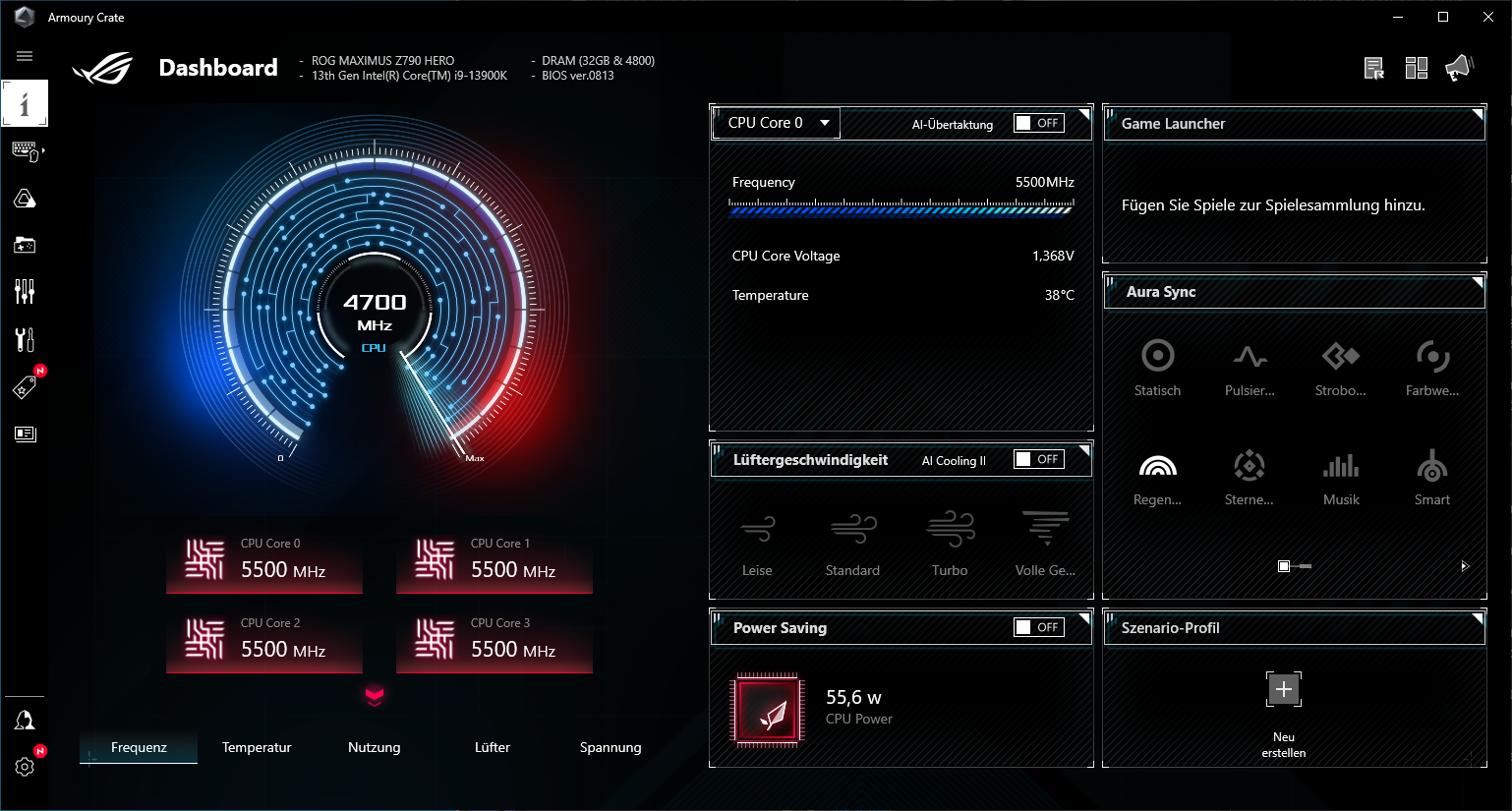

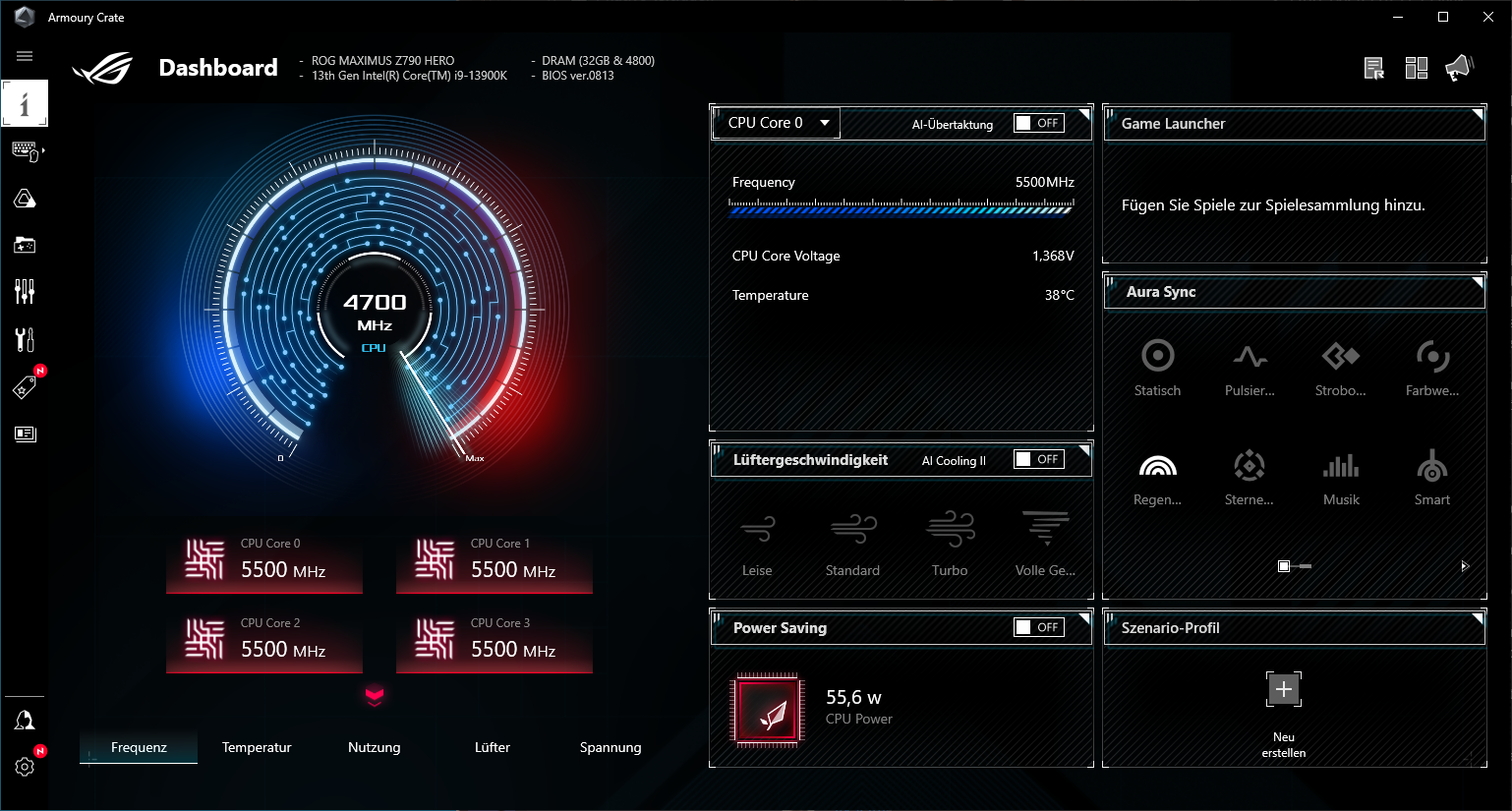

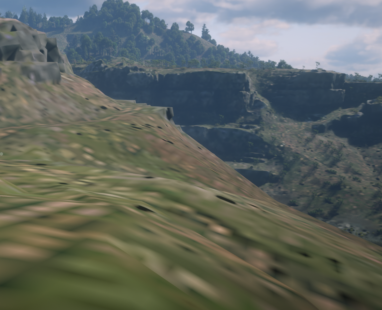

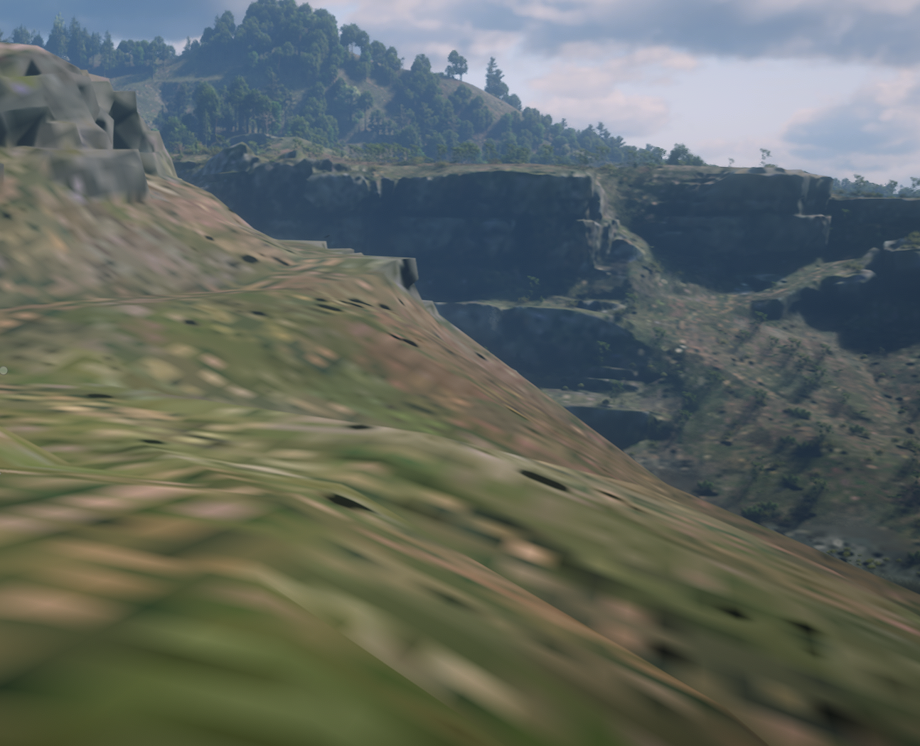

Du hast also Windows 10 neu aufgesetzt. Nicht neu gebootet 😉. Hast du mal andere Grafiktreiber probiert? Leider kann ich weder mit dem Spiel, noch mit einer GeForce dienen.
Aber vom zweiten Bild her, könnte es auch ein streaming Problem sein, evtl eben Grafikkarte oder evtl. Datenträger.

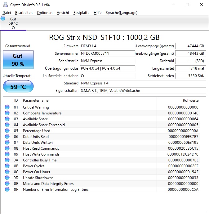

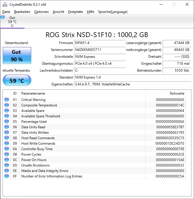

Das Problem könnte evtl. auch an der SSD liegen. Schau doch mal mit dem Programm: "CrystalDiskInfo" ob dort auffällige Werte auftauchen
Reaktionen: cutterslade1234
Anhang die Werte, was wäre denn was auffälliges?
Sieht jetzt nicht schlecht aus der Wert. 🤔 Aber 90% bei 5500 Std 🫤, Temperatur mit 59°C ist jetzt auch nicht so toll, ich mach mir bei mir schon Sorgen bei 55°C. Aber kein ,,Achtung" oder ,, Schlecht"
