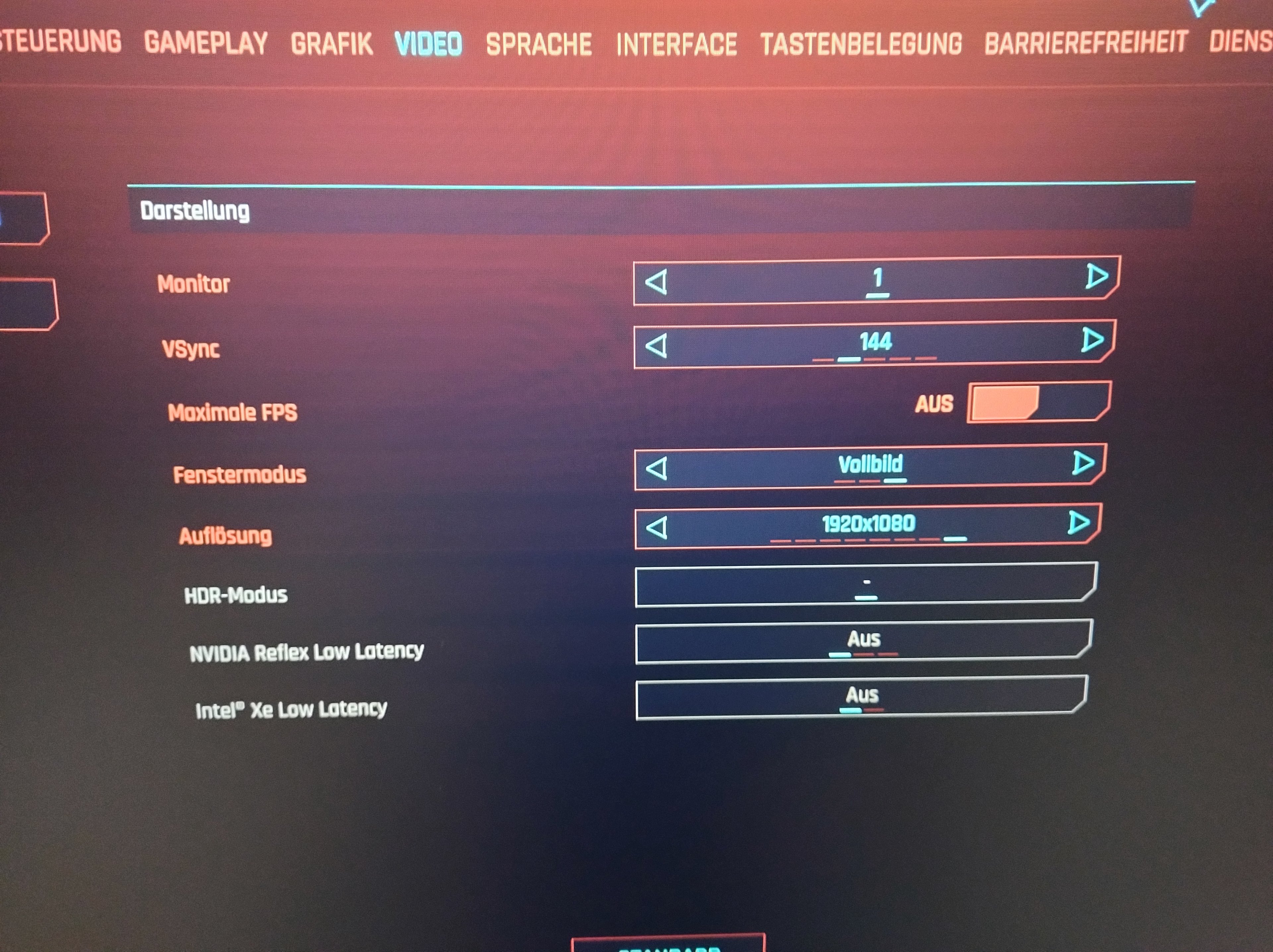

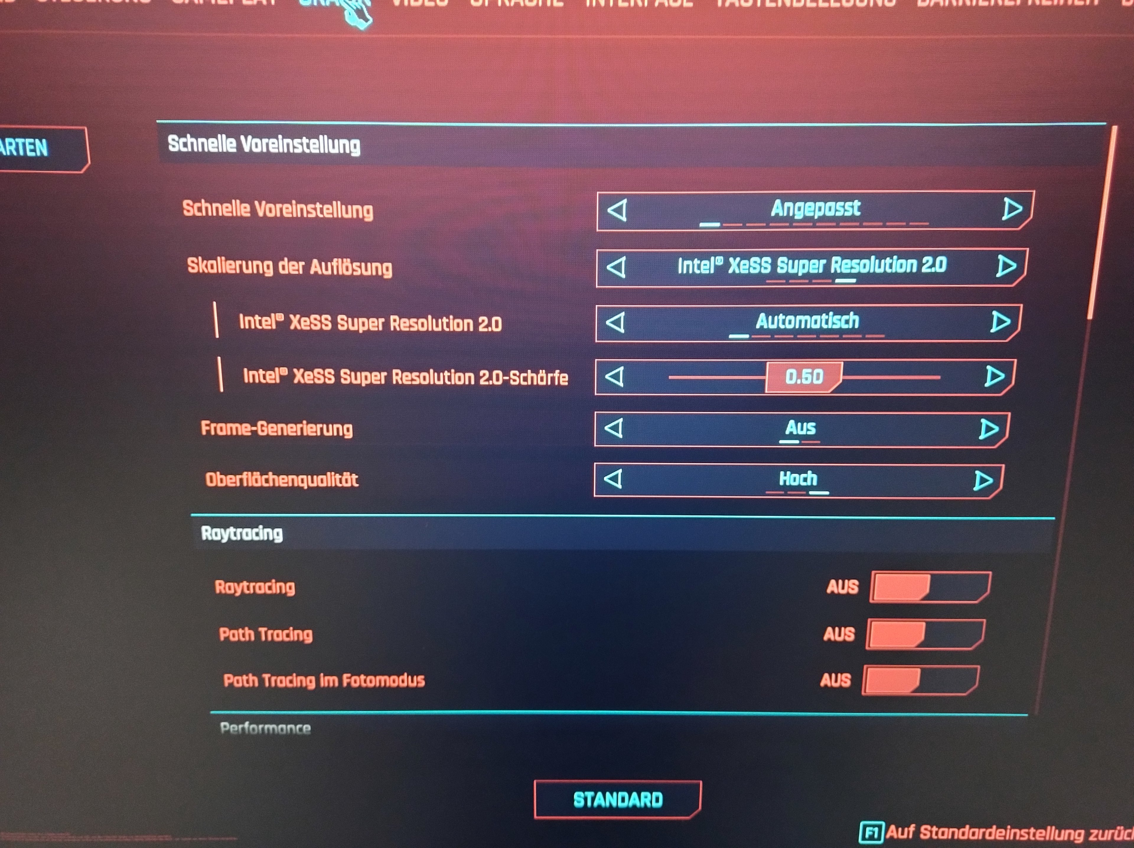

So. FreeSync und FSR sind nun aus. Das Grafikpreset ist Ultra ohne Raytracing. Intel XeSS ist aktiviert.
Insgesamt besser, doch noch immer verschwimmt / körnt die Umgebung, wenn ich die Maus bewege.
Ich würde das mal nicht auf Auto stehen lassen, sondern auf eine Einstellung stellen, die noch brauchbare FPS bringt. Dass du bei Bewegung leichte Artefakte hast, ist bei 1080p völlig normal. Probier mal die Einstellung quality. Ansonsten stell den Kram doch einfach ganz ab. Die Karte schafft doch 1080p ohne Raytracing ohne Probleme.
