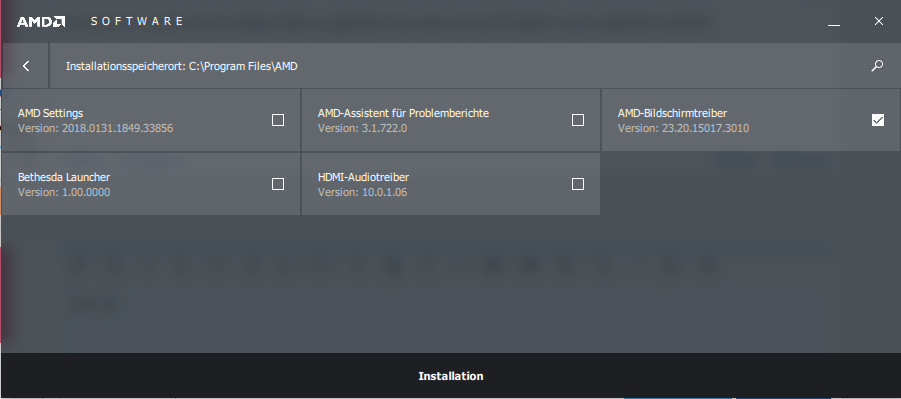

Wird der 18.2.1 Treiber überspielt sobald ich das hier installiere?
Es wird natürlich immer derjenige Treiber installiert denn du dir runtergeladen hast
