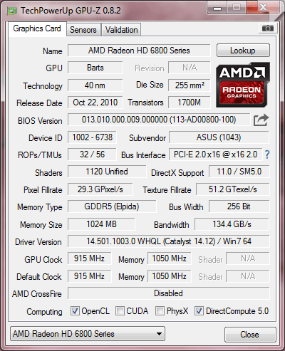

Hier die Infos von GPU-Z: http://gpuz.techpowerup.com/15/04/11/gra.png
