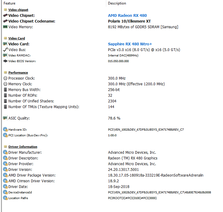

GPU: Sapphire RX 480 Nitro+
CPU: Intel i7-2600 3,4GHz
Mainboard: Asus P8H67
Betriebssystem: Win10 Home 64Bit
RAM: 2x 4gb pc3-10600 ddr3 SDRAM Transcend
Im Anhang sind die GPU Specs.

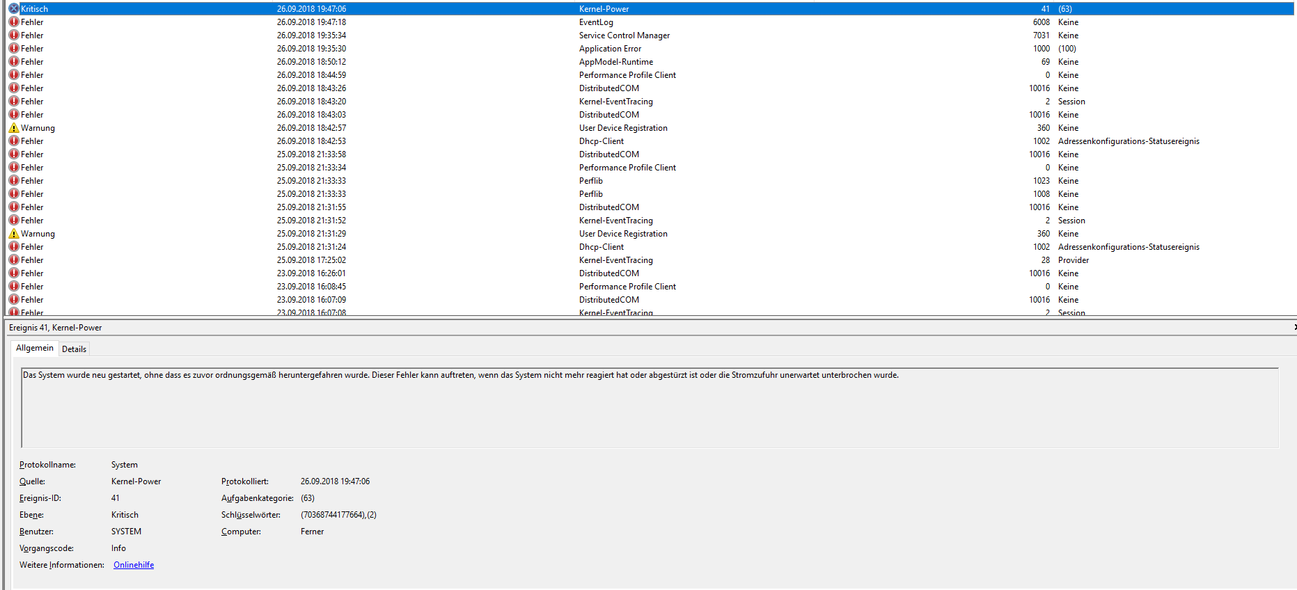

Das Problem scheint nach wie vor zu existieren, mir ist gerade der Anzeigetreiber abgestürzt.
Diesmal ist das System komplett neu aufgesetzt, aktuellster GPU Treiber frisch installiert.
Der Bildschirm wurde Schwarz, der Ton lief weiter von einem Video, jedoch hat sich der Sound teilweise für 1-2 Sekunden aufgehangen und lief dann weiter

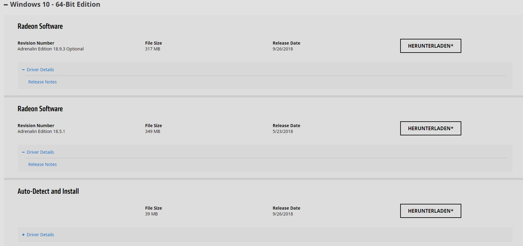

Aber mal ganz dumm gefragt: du hast schon den korrekten AMD Treiber für Win10 installiert, oder? ^^
Naja AMD Catalyst Control Center liest ja aus was für eine Graka man hat und installiert dann selbstständig den aktuellsten Treiber dafür.
Also ich hab nich einen Nvidia Treiber installiert falls du das meintest ^^
