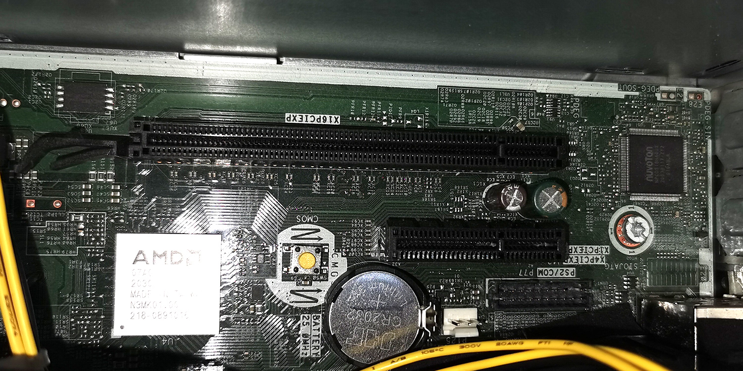

an einem Büro-PC (integrierte GraKa) spielt ab und zu mein Sohn.
Der Landwirtschaftssimulator 2022 läuft absolut einwandfrei und ohne Ruckeln.
Nun würde er gerne auch Forza Horizon 5 spielen. Das Spiel verweigert aber wegen der GraKa die Installation.
Falls möglich, würde ich gerne eine GraKa nachrüsten, die das Spiel unterstützt. Es muss und soll auch kein Highend werden, es reicht eine GraKa, womit er das Autorennen spielen kann.
PC: HP EliteDesk 805 G6 Small-Form-Factor-PC (3N974AV)
Produktnummer: 273G7EA
Eckdaten: Ryzen 7 PRO 4650G, 32GB RAM, 1TB SSD, Radeon Graphics (onboard), Windows 10 Pro
Auflösung Bildschirm: 1920x1200
Formfaktor: SFF
Es reicht mir, wenn die GraKa 1280x720 mit 30fps bringt. Die GraKa kann auch gebraucht sein, falls ein älteres Modell völlig ausreichen würde. Das bietet sich auch an, da die neuen GraKas wohl alle sehr stromhungrig sind. Das verbaute NT hat nur 210W.
Wenn möglich, würde ich eine passiv gekühlte GraKa vorziehen.

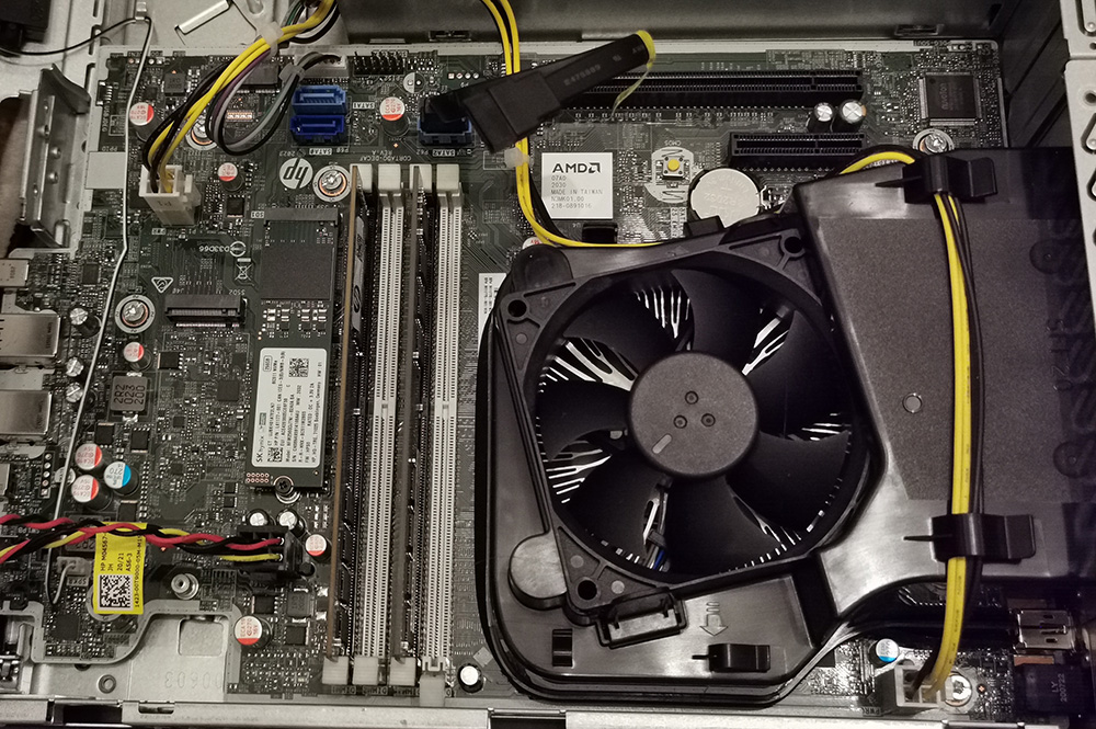

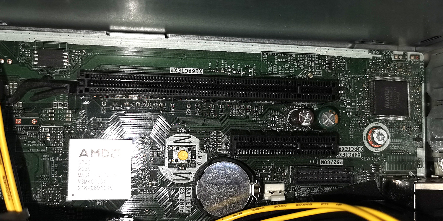

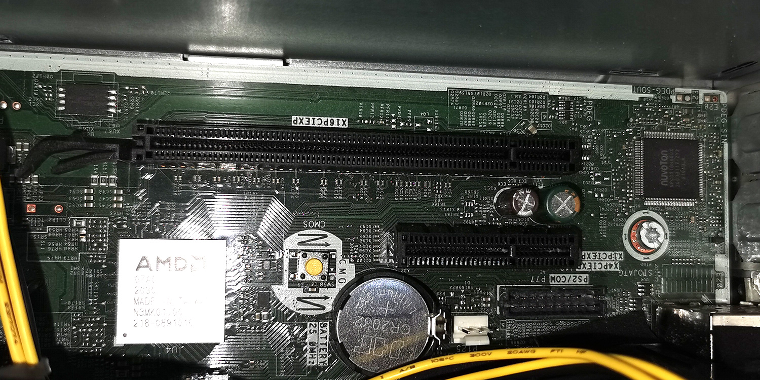

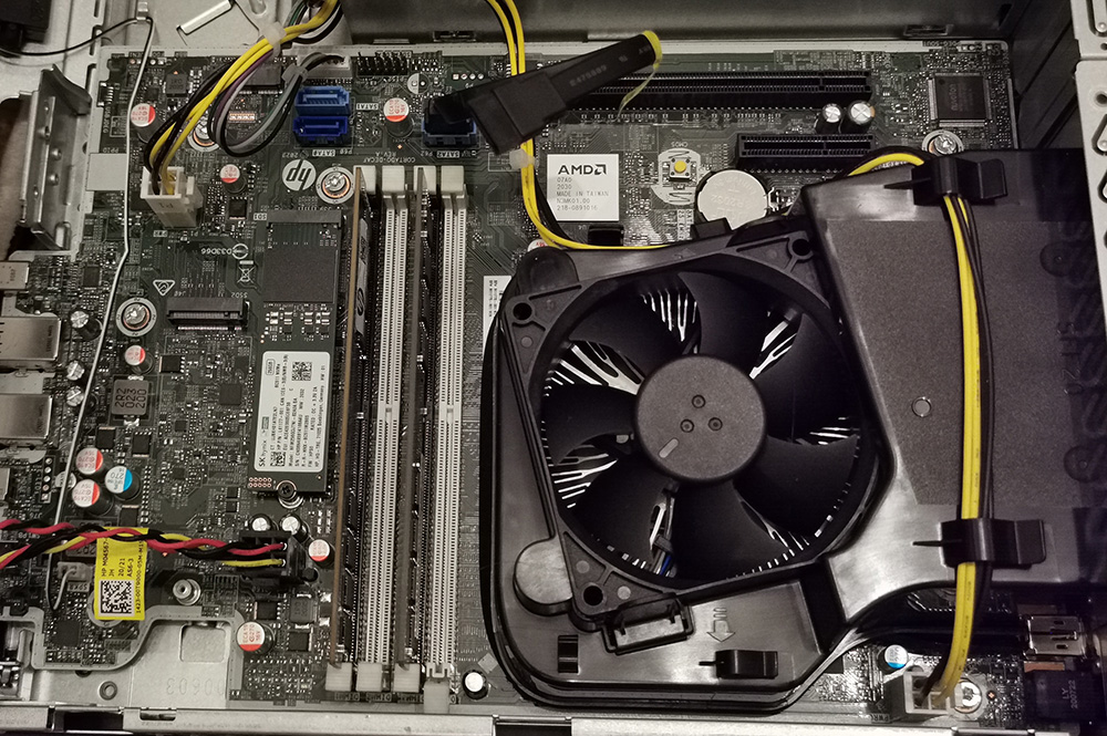

Auf dem Board sind zwei Slots frei, siehe Fotos:
Nach meiner Erfahrung sind die Slotbleche etwas kürzer als ich es sonst an großen PCs kenne.
Hat jemand eine Idee, welche GraKa die Richtige sein könnte?

Anhand der Bilder kann ich nicht erkennen, ob überhaupt eine Karte reingeht, die 2-slots benötigt.
Falls nicht bleibt glaube ich trotzdem nur noch eine GT1030

Oberhalb des pcie-Slots scheint direkt das Netzteil im Weg zu sein.
Gesucht werden dürfte folglich eine Karte mit :
  • 1 Slot.
  • Mehr Power als ~ GT1030.
  • Sparsam.
  • Ohne zusätzlichen Stromanschluss.
Das wird nicht einfach ...

Hmm... sehe ich das richtig, dass die GraKas alle zu hoch sind? Die kriege ich gar nicht verbaut.
Siehe Foto:
Zwischen Einschub (Kartensteckplatz) und dem NT sind ca. 23mm.
Du müsstest zuerst noch rausfinden ob Dual Slot Karten reingehen würden.
Ansonsten würde ich auch vorschlagen mit einer GTX 1050 oder GTX 1650 probieren; HP verkaufte das System wohl auch mit RX 550.
Wichtig ist dass die Karte im LowProfile Format ist und je nachdem passt auch DualSlot rein (falls nicht, wird die Auswahl sehr sehr klein).

In den PC passen leider weder LFF, also normal hohe Karten, noch mehr als 1 Slot hohe.
Dazu ist in den SFF Geräten meist ein Netzteil mit 210 - 250W verbaut und kein PCIe 6-Pin oder 8-Pin Stecker. Also dürfte die Grafikkarte max 75W über den Slot ziehen.
Reaktionen: Markus.Tenne
Ich sehe auch kein Problem bei einer Grafikkarte ohne zusätzlichen Stromanschluss. Der Rest vom PC wird niemals >100 Watt verbrauchen. Eine 1050 Ti, RX 6400 oder ähnliches wird massiv schneller als eine 1030 sein. Dann muss man nicht immer gleich alles auf niedrig drehen. Zumal die 2 GB VRAM der 1030 heutzutage auch oftmals schon verhindern, dass ein Spiel überhaupt startet.
Ja, das wird wohl leider nichts. Selbst eine Single Slot Karte würde ich aber vermutlich nicht empfehlen, weil die kaum Luft bekommen wird. Man könnte es aber auf einen Versuch ankommen lassen.
Alternativ könnte man den Slot darüber testen. Der hat nur 4 Lanes, aber mehr hat eine RX 6400 sowieso nicht. Leider nur PCIe 3.0, was zu Verlusten führen wird, aber die halten sich anscheinend noch halbwegs in Grenzen. Zumindest liefert sie immer noch das Vielfache an Leistung einer GT 1030:

Das Netzteil ist im Weg. Der Umbau auf SFX oder eine Wandlerplatine dürfte nicht das richtige Experimentierfeld für ein Büroszenario sein.
Bekommt man da eine normale Karte rein?
Dann bin ich wieder bei der GTX1050Ti LP
