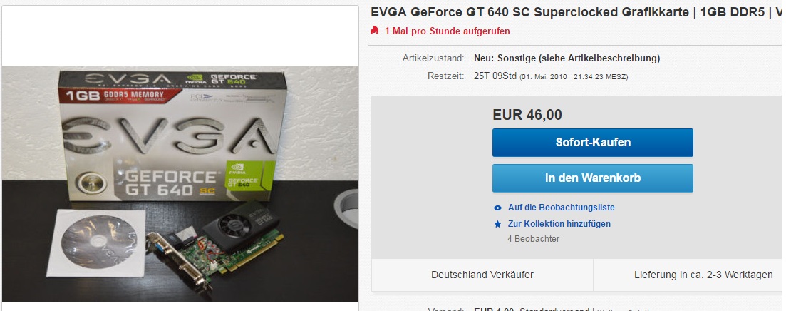

Die eine GraKa ist ne EVGA GeForce GT 640 Superclocked mit 1GB GDDR5 für insgesamt 50€.

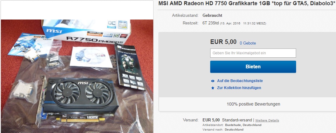

Die andere ist eine MSI AMD Radeon HD 7750, auch mit 1GB GDDR5, aber eine Auktion.
Ist der Preis für die GT 640 in Ordnung? Oder soll ich lieber bei der HD 7750 mitbieten? geforce gt 640 1gb gddr5.jpgradeon hd 7750 1gb gddr5.jpg
