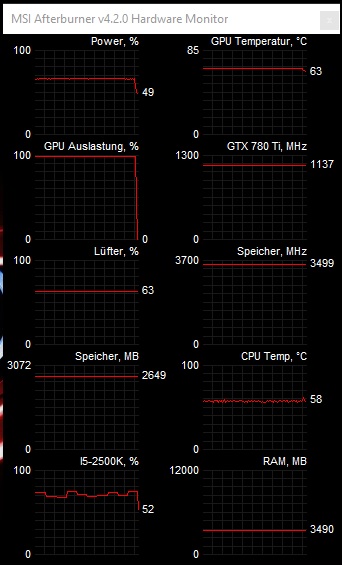

habe das Problem das ich in spielen laggs habe...
wen ich zb. 140fps habe merk ich kurz einen lagg... (trotz gsync) ...schaue kurz auf die fps und sehe sofort das die fps schnell wieder aufgebaut sind
wen ich im msi afterburnen nach sehe sehe ich das für einen minimalen augenblick die last der gpu auf 0 war
das Problem hab ich seit einiger zeit (einige Wochen)
jetzt weis ich nicht wo ich das Problem suchen soll oder was der ursacher dafür ist
kennt sich wer damit aus?
andere treiber helfen leider nicht... das power Limit zu erhöhen oder den takt zu senken auch nicht
übertaktet ist die karte nicht (nur von haus aus)
die taktraten der gpu bleiben bestehen laut afterburner nur die Auslastung sinkt auf 0

Habe das selbe Problem allerdings nur bei Watch Dogs. Das Spiel ist mittlerweile Unspielbar weil die GPU Auslastung permanent zwischen 0 und 100 hin und her springt.
Dirt Rally bleibt konstant bei 99% Auslastung, hatte aber hin und wieder auch einen "lag".
Bisher nur festgestellt mit dem 364.51 Treiber bin aber jetz wieder auf den 361.91 zurück, weitere Versuche stehen daher noch aus...

EDIT: Habe mit der neuen VBIOS version in einem Kurzzeittest (15min.) Dirt Rally ein besseres Leistungsverhältnis ohne Fehler. Lediglich einmal ist für millisekunden die GPU Auslastung von 98% auf ~20% gesunken.
Sonst hatte ich 60-70 FPS
Da ich eine Gigabyte GTX 780 Ti Windforcer 3x hab konnte ich mir die F4 VBIOS vers. von der Gigabyte page ziehen und easy aufspielen. Nur vorher checken ob die Bios version passt um nichts zu zerschießen:evillol:
Hier mal mein Afterburner verlaug während Dirt Rally (einbruch der GPU leistung wegen Screenshot ^^)

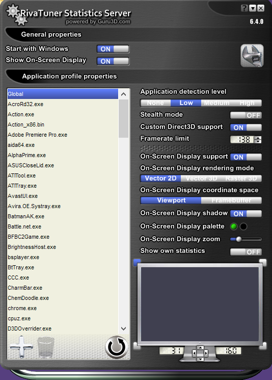

mit aktiviertem g-sync solltest du unbedingt, die FPS etwas unter den 144hz begrenzen, da es ansonsten wieder zu inputlag kommt, wenn es auf die 144fps zu geht.
Und das mit dem ruckeln hab ich heute auch gehabt, als ich den fps-limiter mal bei GTA 5 ausgelassen habe - im menü gingen die FPS dann auch auf 144, und dann hat es extrem gestockt wenn man die menüpunkte durchgeschaltet hat.
Also FPS-limit setzen (138 is gut mit g-sync).
Ein gutes programm dafür ist der "RivaTuner Statistics Server". ;)
Danke, das habe ich schon drauf aber noch nie Framerate Limiter benutzt ;) Test ich gleich mal durch!
