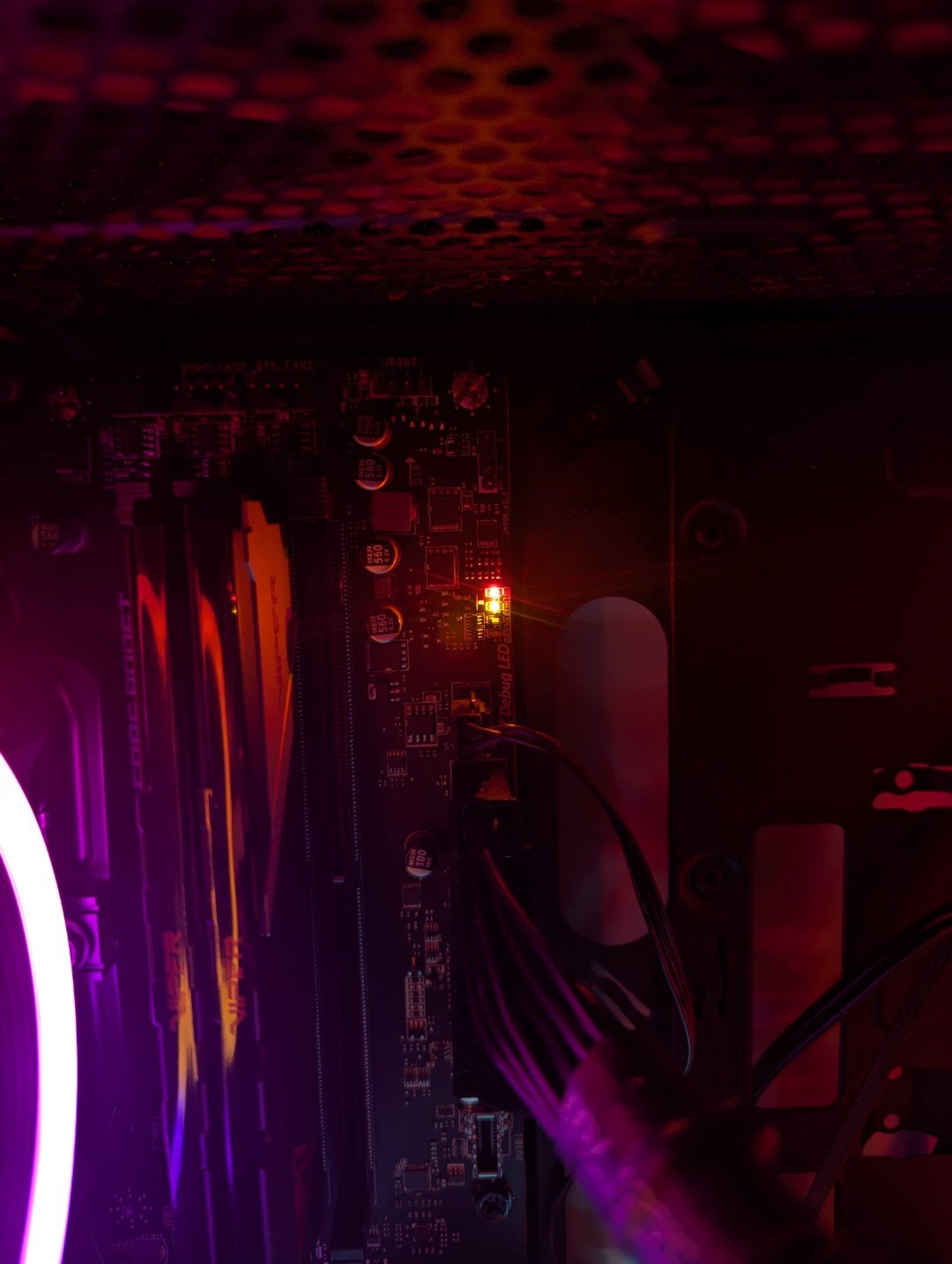

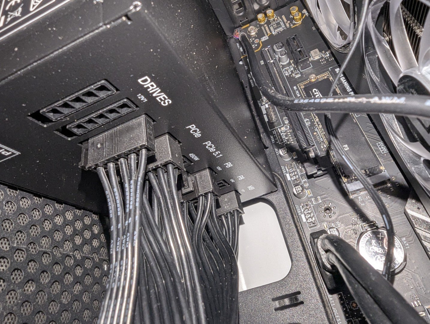

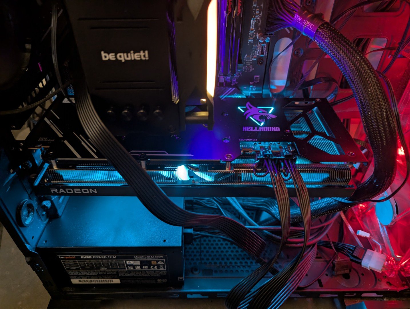

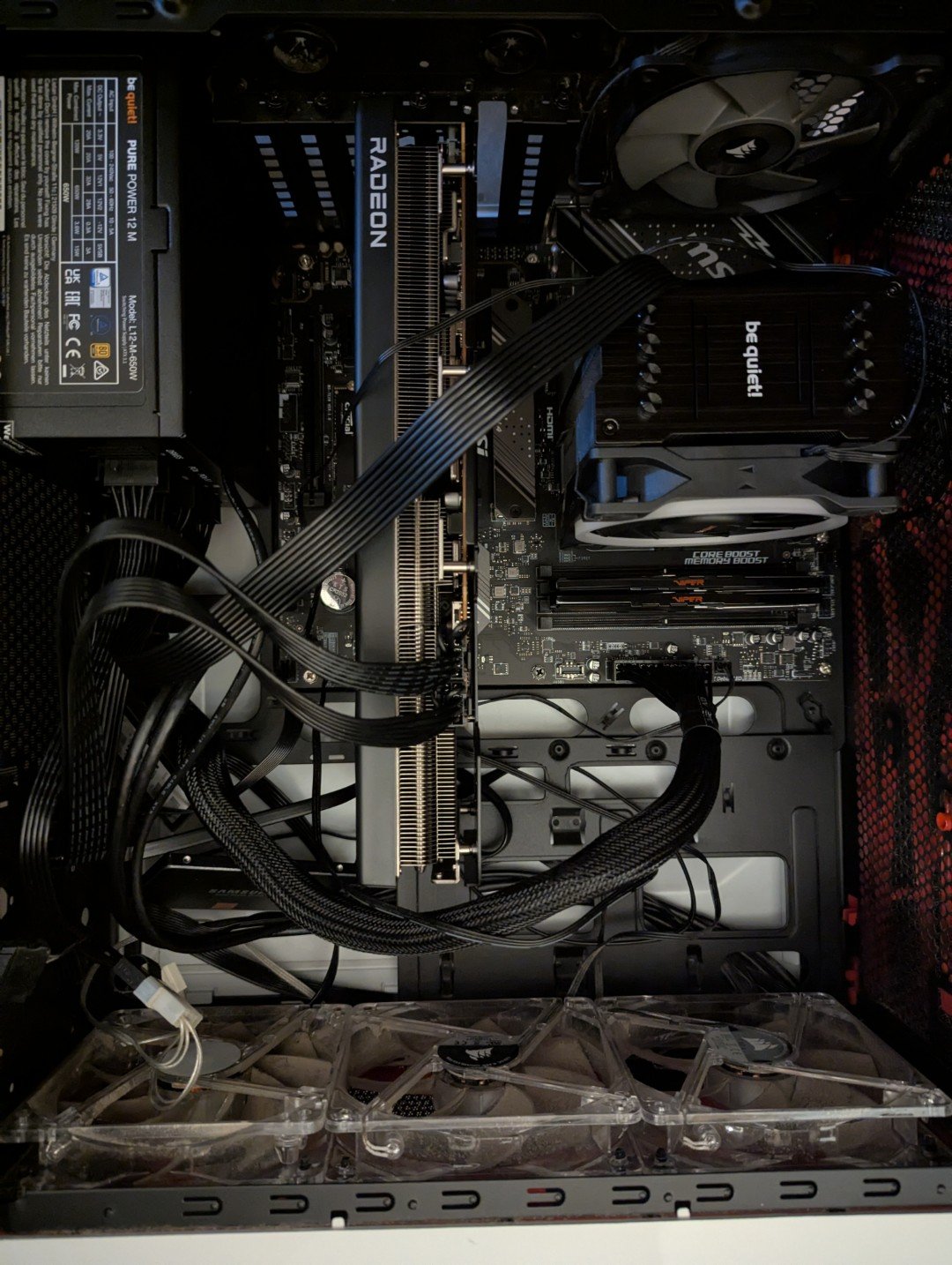

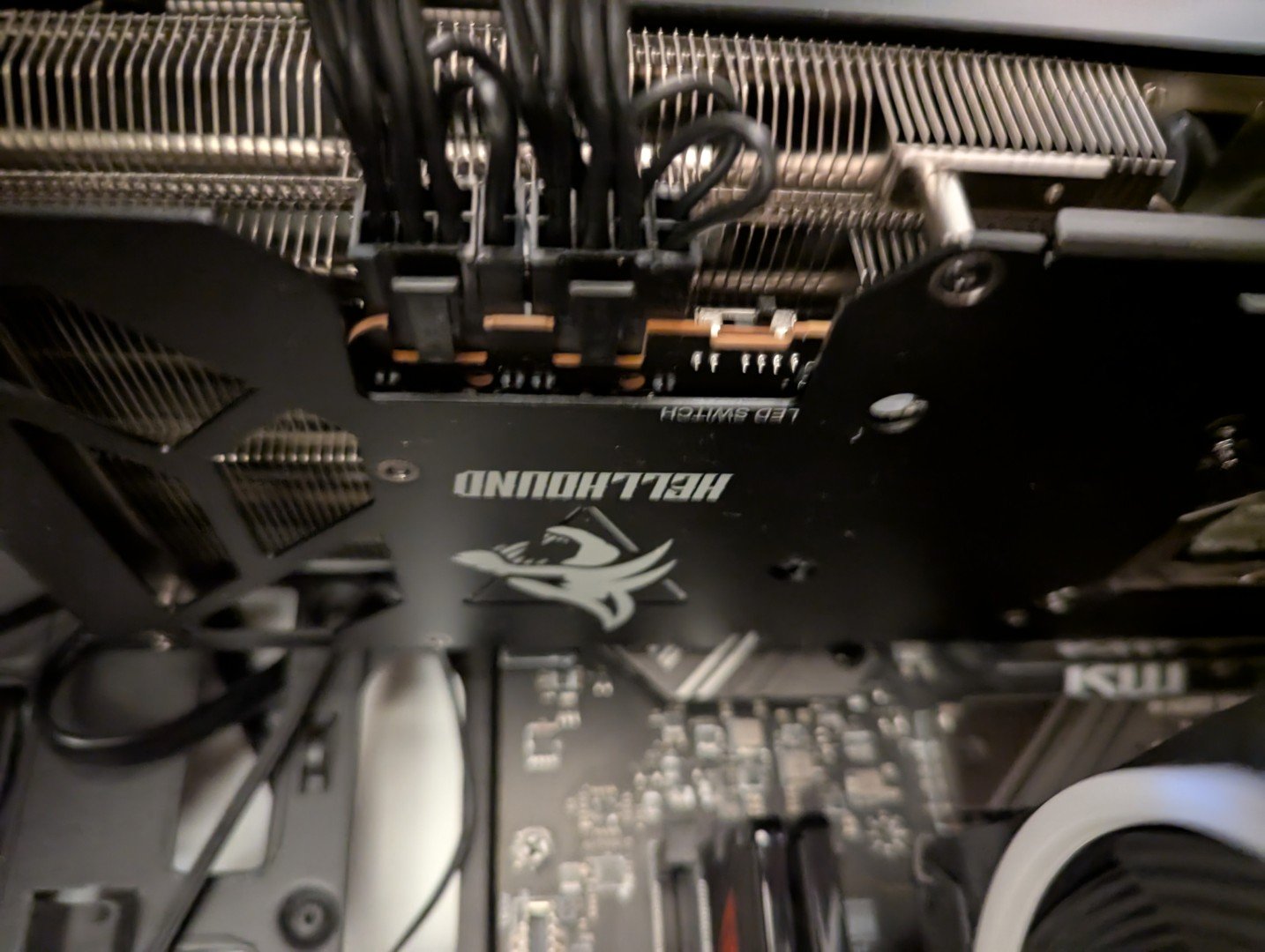

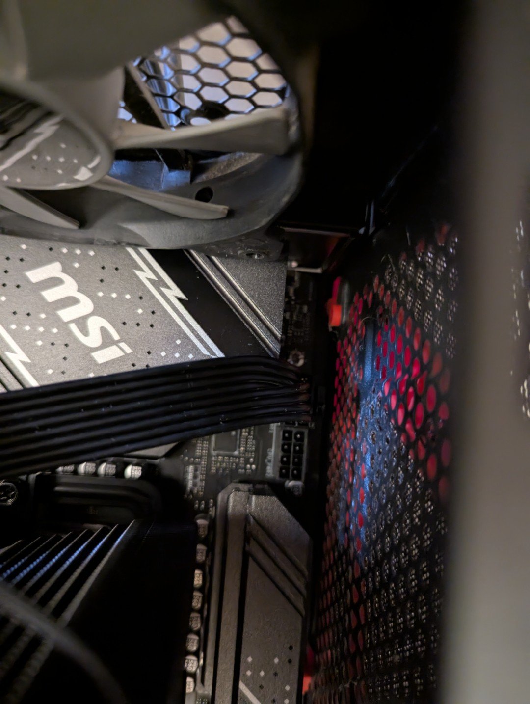

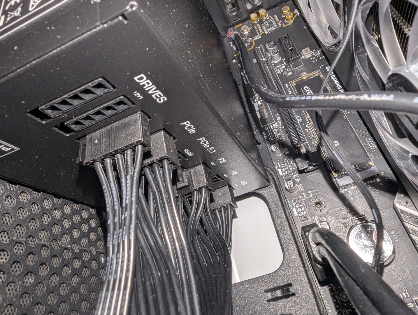

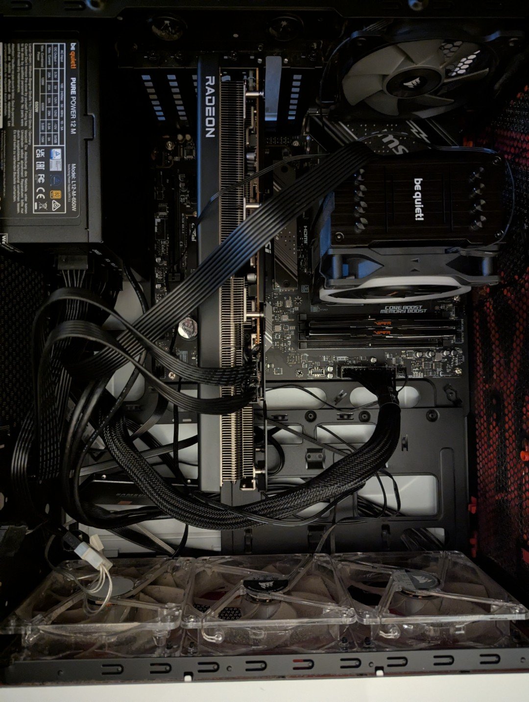

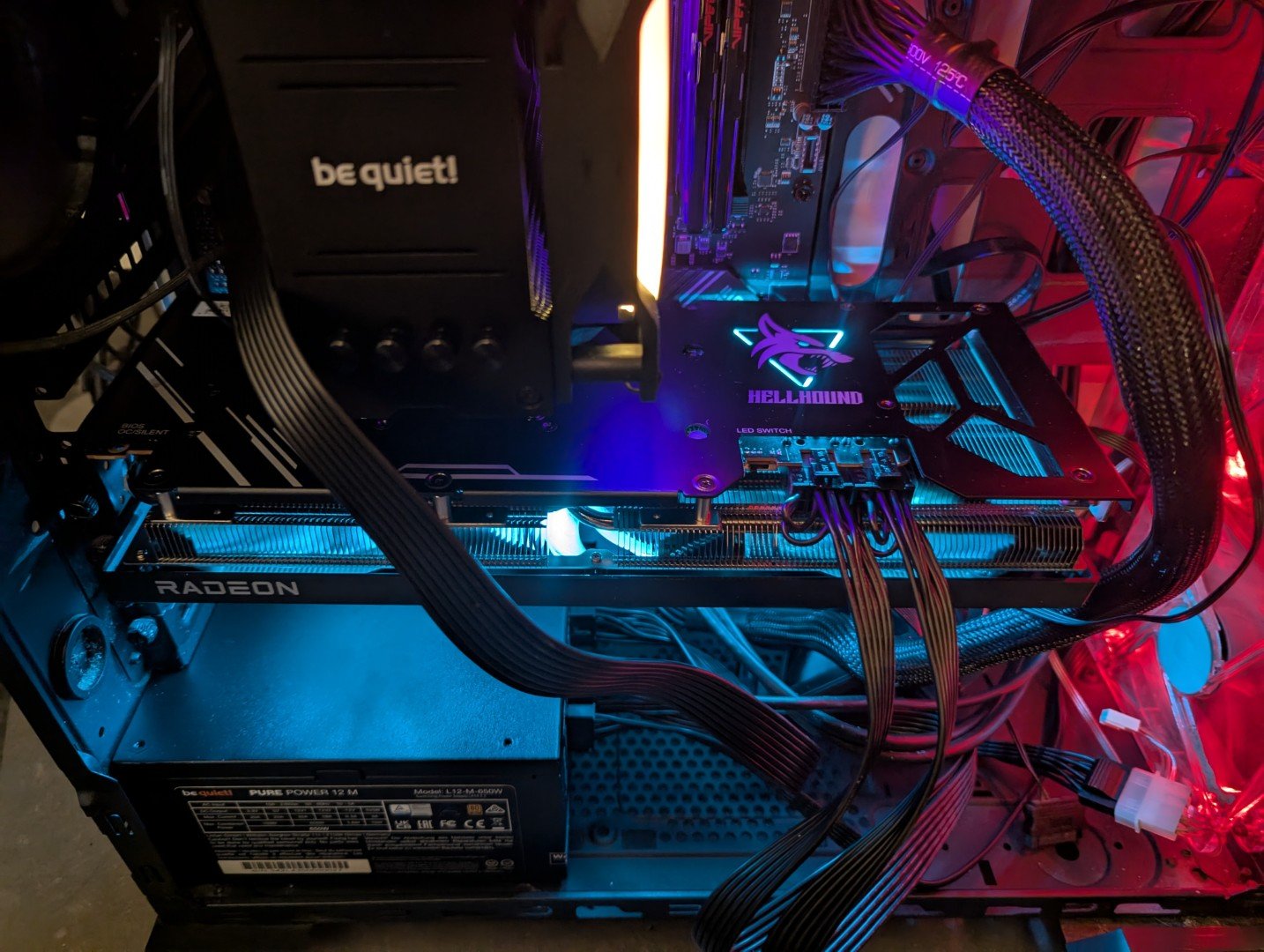

Der PC geht an CPU Lüfter leuchtet und dreht sich alle Gehäuse Lüfter drehen sich die Graka Leuchtet aber die Lüfter drehen sich nicht und es wird auch kein Bild angezeigt
Kabel überprüft ob diese sitzen
Nachtrag: mir ist gerade aufgefallen das auf dem Board Diagnose LEDs leuchten. CPU Rot Dram gelb

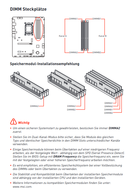

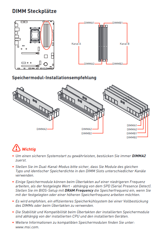

Steck mal deinen RAM laut Handbuch, das sieht falsch aus, wenn ich es richtig erkannt habe!
Lief der PC in der Konfiguration schon oder hast du das gerade zusammengebaut?
@motorazrv3 stimmt hast recht war falsch aber leider keine verbesserung :8 die gelbe LED für den ram leuchtet noch immer und kein bild in sicht.
PC ist komplett neu war noch nie am laufen
PC lief noch nie ist erst gestern zusammen gebaut worden. Bios ist standard vom hersteller sehe ja kein Bild und komme nicht ins Bios und da die CPU Led rot leuchtet bin ich mir nicht sicher ob er wirklich bootet

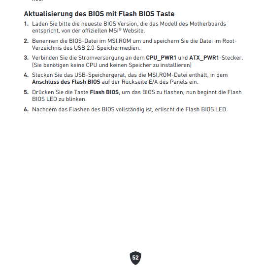

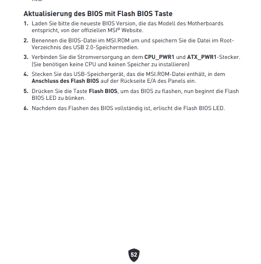

Das BIOS kann man bei heutigen modernen MB auch per BIOS Flashback aktualisieren. Sollte dein MB eigentlich können.

Bios werde ich gleich mal schauen wie ich das flashen kann .

@motorazrv3 Also wie du gesagt hast habe ich dem PC etwas zeit gegeben habe auch bemerkt das meine tastatur mehrfach aus und an gegangen ist was ein zeichen für einen restart war. was ich nicht bemerkt habe das ich gestern wohl das DP Kabel gezogen hatte weil mich das ganze genervt hat und ich zu ungeduldig war :-D DP kabel rein pc gibt ein bild aus :-D Vielen Dank für die Hilfe !!!!
