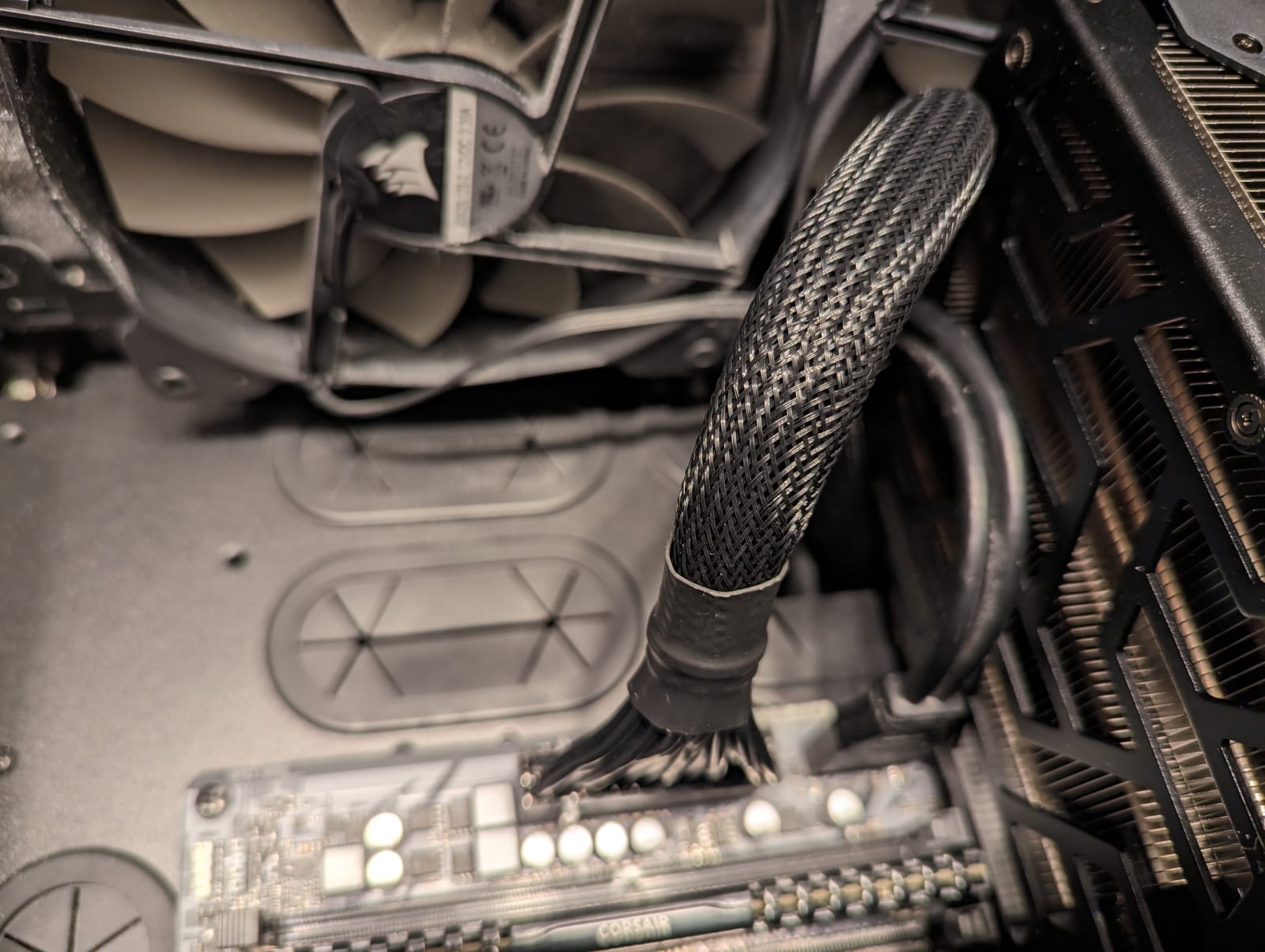

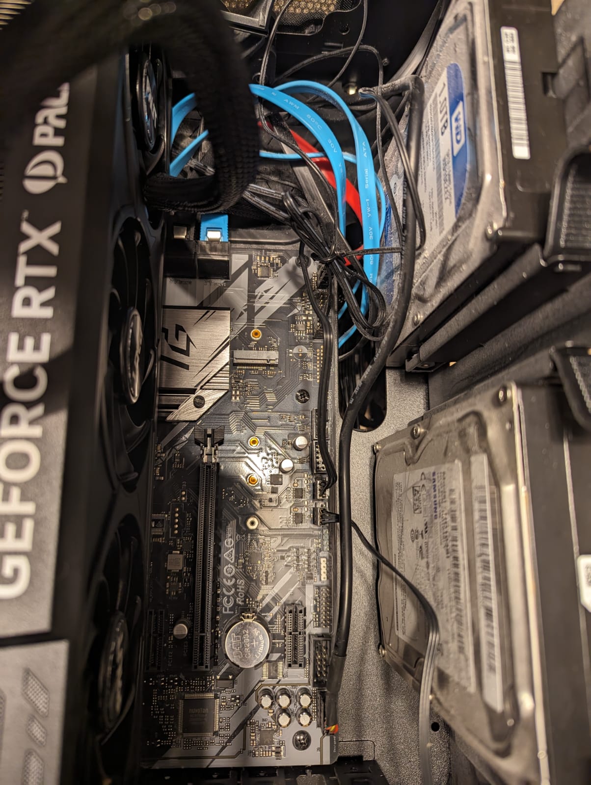

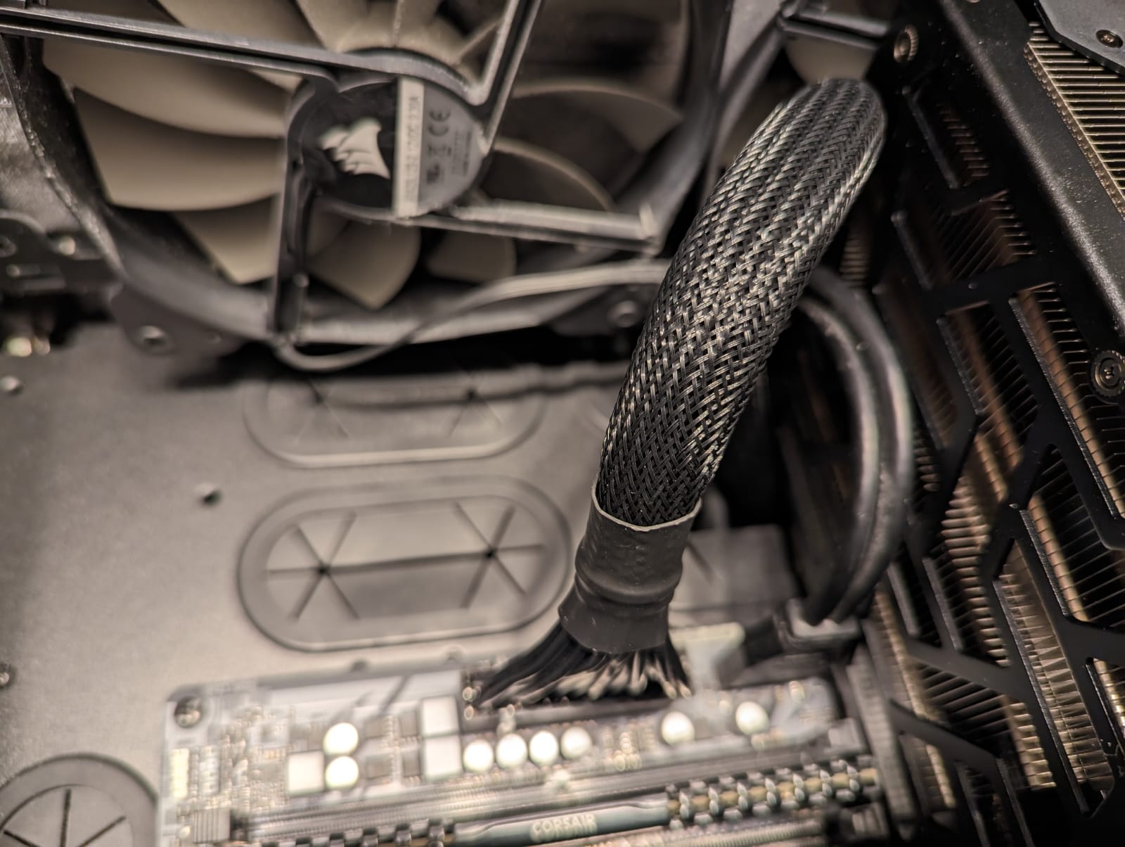

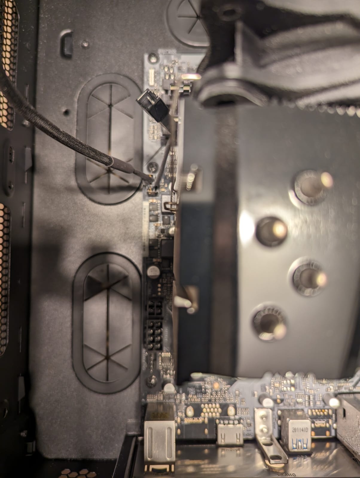

@TorenAltair Sorry, solltenatürlich 24polig heißen. Ich hab mein bestes gegeben die Bilder um die Zeit so gut es geht zu beleuchten.

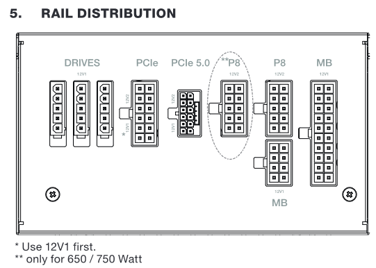

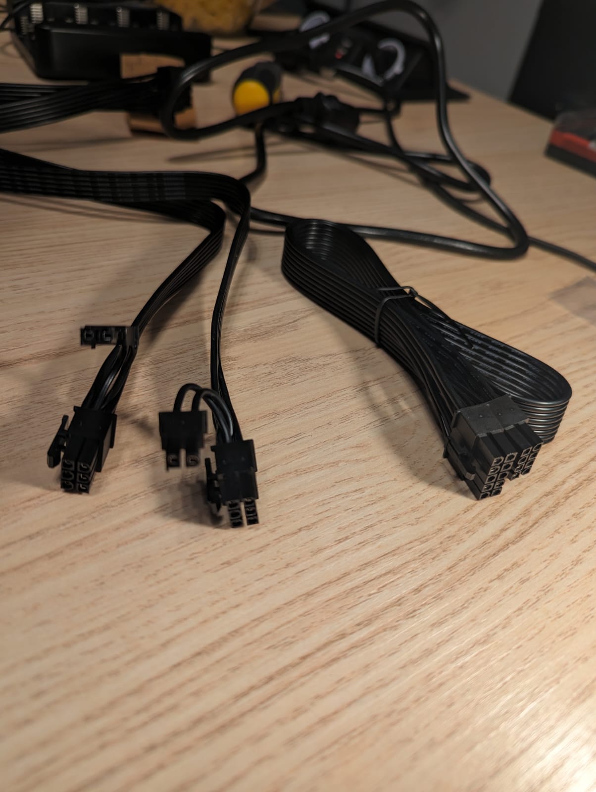

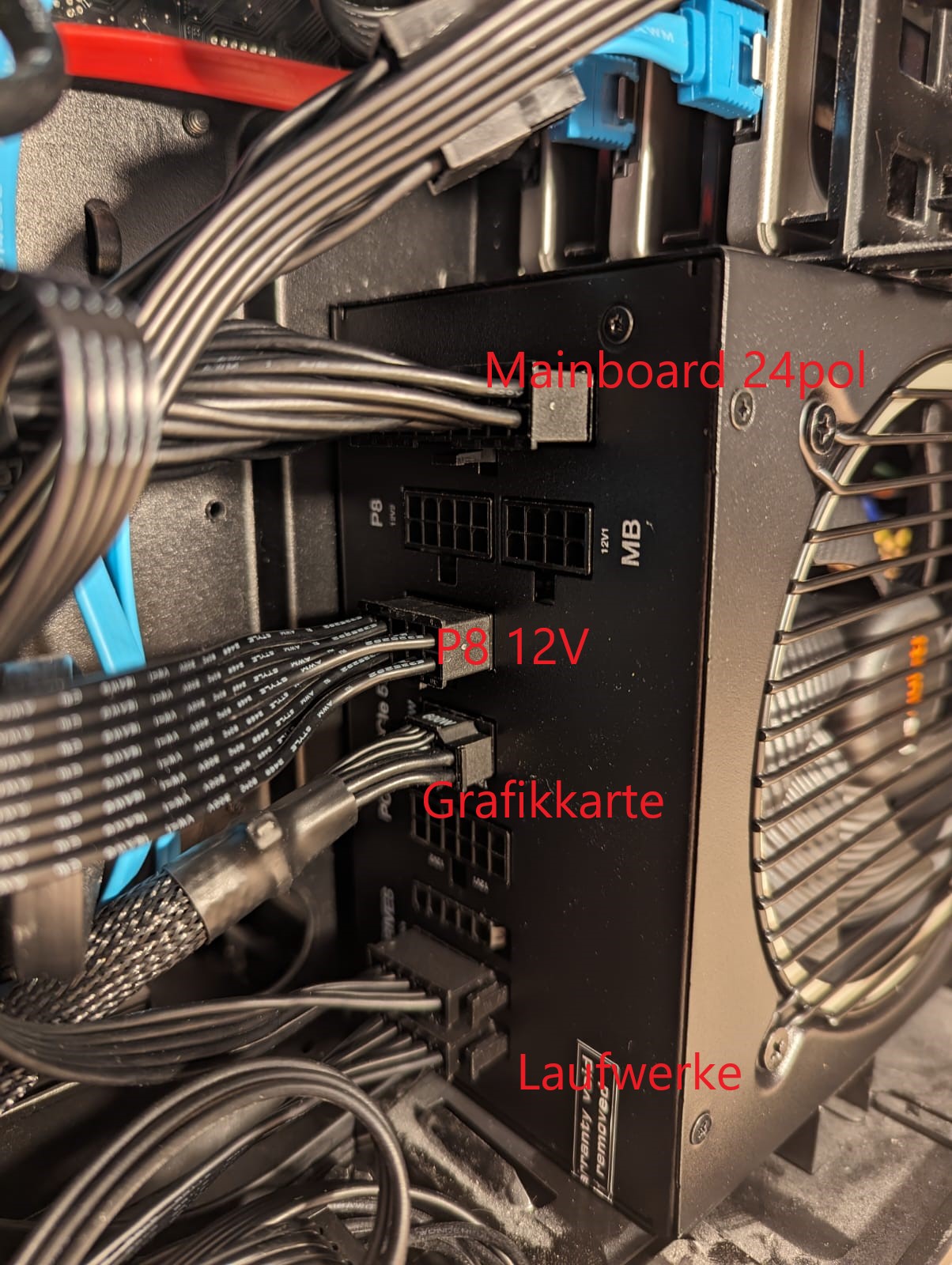

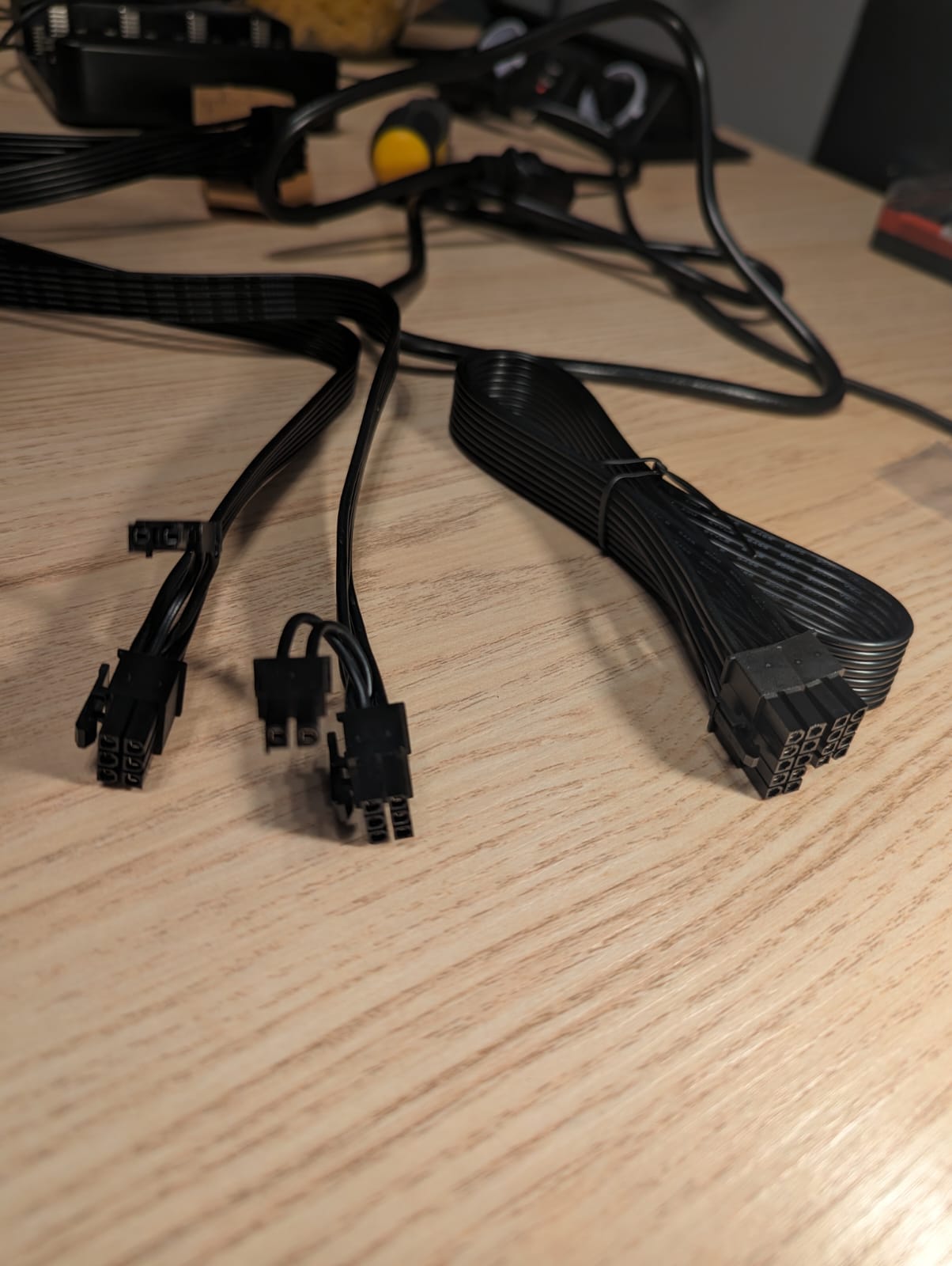

@corsa222 Wie auf dem Bild mit den beiden Kabeln zu sehen hab ich jetzt noch 1x Y Kabel 12 polig auf 2x 6+2 und ein Kabel das auf einer Seite 10 polig ist, wobei die beiden mittleren blind sind, das auf einen poligen Stecker geht. Dieses Kabel lag 2x bei, das andere steckt jetzt gerade in P8 im Netzteil. Ein Kabel mit 2x4polig lag nicht bei, könnte es sein das meine Packung falsch bestückt wurde? Kannst du mir auf dem Bild der Produktseite markieren welche das 2x4 sein soll?
@Motorrad Nein, zuvor hatte ich kein Kabel für die CPU angeschlossen. Das alte Netzteil war ein Silverstone 700W Edit: Nein, mit den alten Teilen gegengetestet hab ich jetzt noch nicht. CMOS ebenfalls nicht gelöscht, das sollte ich vielleicht mal als nächstes machen.
Edit2: Die Grafikkarte hab ich über das 12V HWPR Kabel das dem Netzteil beliegt direkt verbunden, steckt in der PCIe 5.0 Buchse.

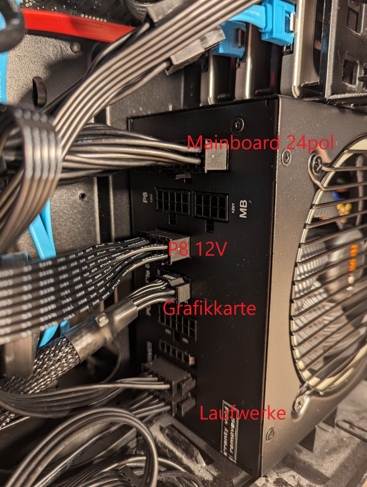

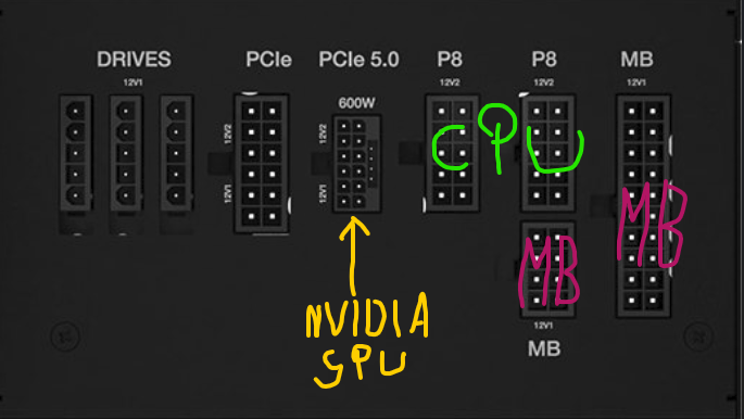

Wieso ist in MB kein Stecker drinnen ?
Die beiden P8 Ports sind für cpu, steht auch so eigentlich im Handbuch für die CPU falls man zwei Stecker oben links hat.
Reaktionen: UK Monkey und Sinatra81

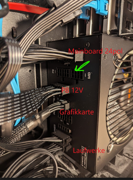

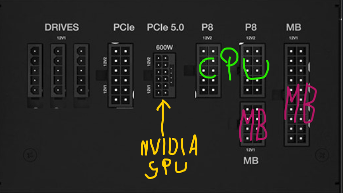

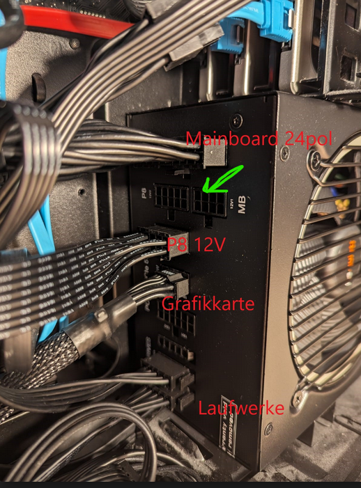

Der ein Stecker für ans Mainboard fehlt mal wieder - siehe Bezeichung "MB" am Netzteil.
Die beiden P8 Ports sind jeweils für pcie oder cpu, steht auch so eigentlich im Handbuch für die CPU falls man zwei Stecker oben links hat.
Der obere Stecker ist ebenfalls mit MB beschriftet. In einem der P8 Ports hab ich den Stecker für die CPU auch drin, aber eben "nur" einen 8 poligen und keinen 8+4.
Das 24 PIN Kabel für ans Mainboard hat zum Netzteil hin zwei Stecker, die müssen beide an die
Anschlüsse "MB" am Netzteil.
Am Netzteil müssen beide "MB"- Buchsen belegt sein mit dem Haupt- ATX- Kabel! Ohne den kleineren der beiden Stecker wird dein Rechner nicht laufen.

@Nickel
Ja auf dem Foto sieht man das der nicht drin steckt, habe mich schon gewundert habe die 850w Version da is nur ein pcie Stecker mehr.
Er schwebt oben mittig im bild in der Luft XD Bro
Dass das auch immer wieder übersehen bzw nicht beachtet wird.
Reaktionen: djducky und Sinatra81
Das hat jetzt schon mal soweit geholfen das der PC inkl. aller Lüfter etc. startet. Aber die beiden LEDs leuchten immer noch Rot und ein Bild bekomme ich auch nicht.
Habe jetzt noch zusätzlich den 8poligen Stecker an der CPU angeschlossenund siehe da, es läuft :)
