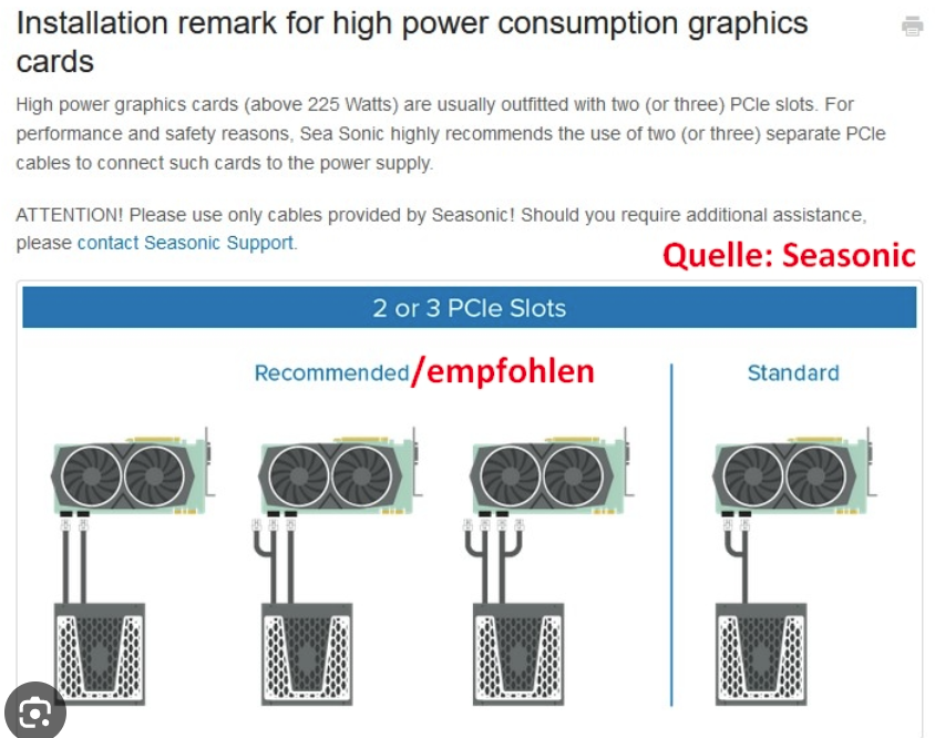

Also mal so probieren:
Alles verbauen, die GPU immer mit 2 separaten kabeln vom NT verbinden, NICHT diese am Ende in 2 Anschlüsse verlaufenden verwenden.
Einen CMOS Clear durchführen.
Starten und abwarten
Am besten alles mit nur 1 RAM Riegel durchführen, zuerst bis alles startet dann den 2 verbauen.
Reaktionen: Restart001
Der Start dauert mitunter das erste Mal sehr lange, durchaus mal 2 min. Hätte ich das nicht gewusst, als ich das AM5 System für meinen Bruder gebaut habe, nervös geworden.
ABER, was auch sein kann ist, dass dein Board, warum auch immer, noch ein aktuelles Bios braucht. War hier schon ein paar Mal Thema. Schau mal nach dem aktuellen Bios und vor allem, wie geschrieben wurde, ob die Karte korrekt angeschlossen ist.
