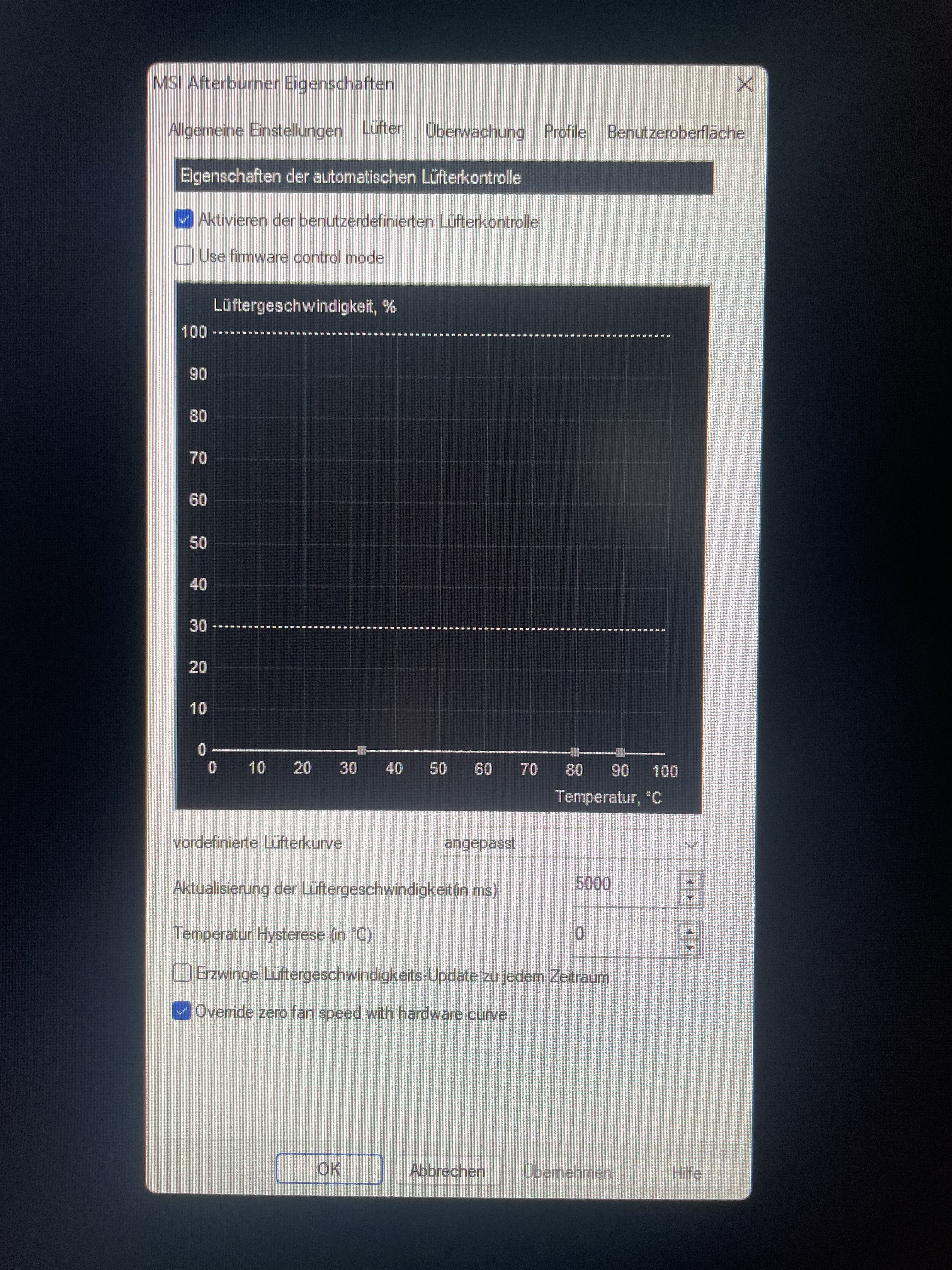

Hallo mich wundert das ich die Lüfter meiner 3080 nicht komplett ausstellen kann obwohl ich die lüfterkurve komplett auf null gezogen habe. Der Zero Fan Modus funktioniert aber sobald ich ein Spiel starte gehen die Lüfter an . Mache Ich was falsch ?
Ich dachte, sie lassen sich nicht abstellen oder auf Null regulieren!?
In deinem gezeigten Bild steht die Lüfterkurve dauerhaft auf 30% und nicht auf Null! Edit: Habe das Diagramm falsch gelesen!
Also kann man sie nicht ganz ausstellen ?
Ich interpretiere das so, dass die benutzerdefinierte Kurve nicht unter 30% geht (gestrichelte Linie), egal ob sie drunter ziehst.
Mach mal den Haken unten raus!
Dann gehen sie aus dem Zero Fan Mode . Bzw an. Also müsste man quasi ein Stecker ziehen um die Lüfter abzustellen ? Schade dachte man könnte schon was einstellen das die erst so ab 60 Grad oder so anlaufen
Wenn du den Kühler auf Passivbetrieb umstellen möchtest, dann würde ich an deiner Stelle die Grafikkartenlüfter von der Platine abstecken!

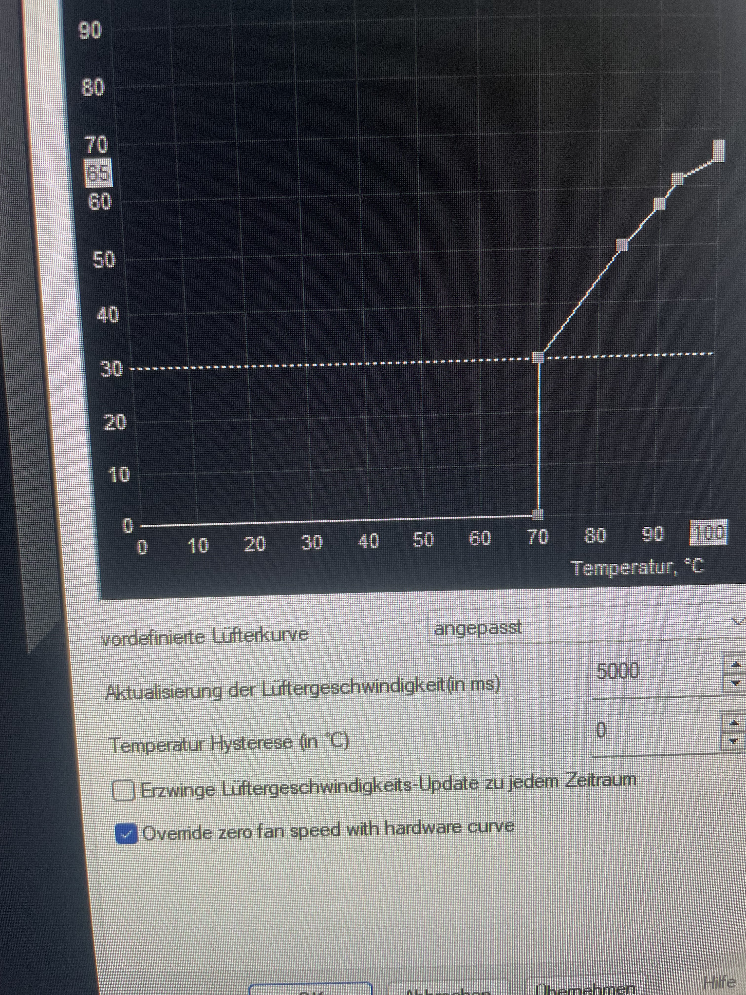

Beispiel im Spiel wird die GPU keine 70 Grad . Lt meiner Liste soll der Lüfter erst ab 70 grad anlaufen , er läuft aber früher an muss man das verstehen ?

DT-797 PV schrieb:
Das der Lüfter im Spiel mal kurz angeht , und mal hallo sagt .
Wie gesagt, den Schwellenwert des Lüfters kannst du leider nicht regeln.
Du könntest das umgehen in dem du eine manuelle Lüfterkurve erstellst und so zumindest diese deutlich wahrnehmbaren Drehzahländerungen weg kriegst.
Du könntest auch noch versuchen die Gehäuselüfter höher zu regeln. Dann kriegt die Karte mehr kalte Luft ab und wird vielleicht gar nicht mehr so heiß, dass die Lüfter anspringen.
Aber mal neugierdehalber: Um welches Spiel und welche Auflösung geht es denn? Wundert mich schon bisschen, dass deine Karte so kühl läuft.
