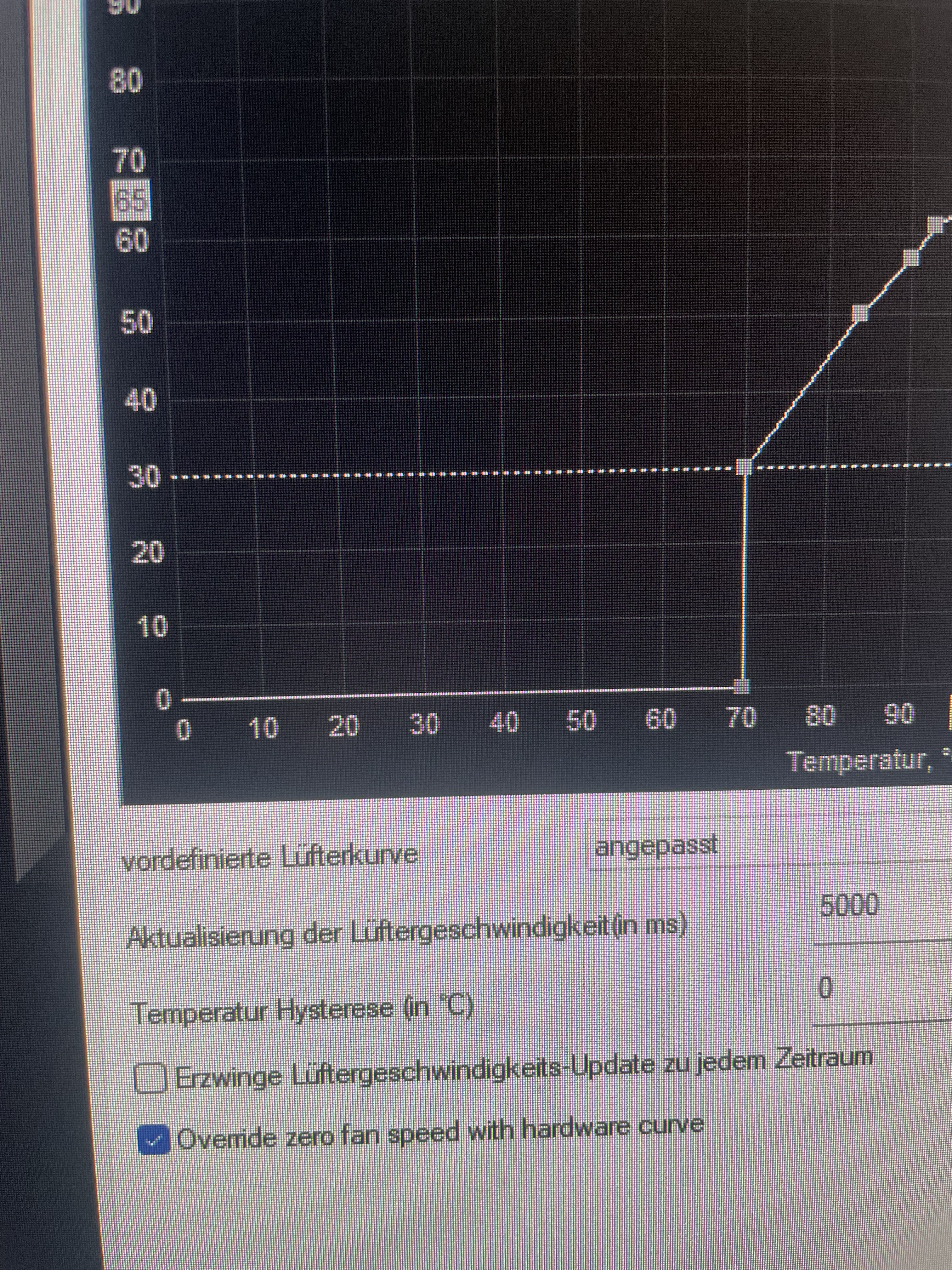

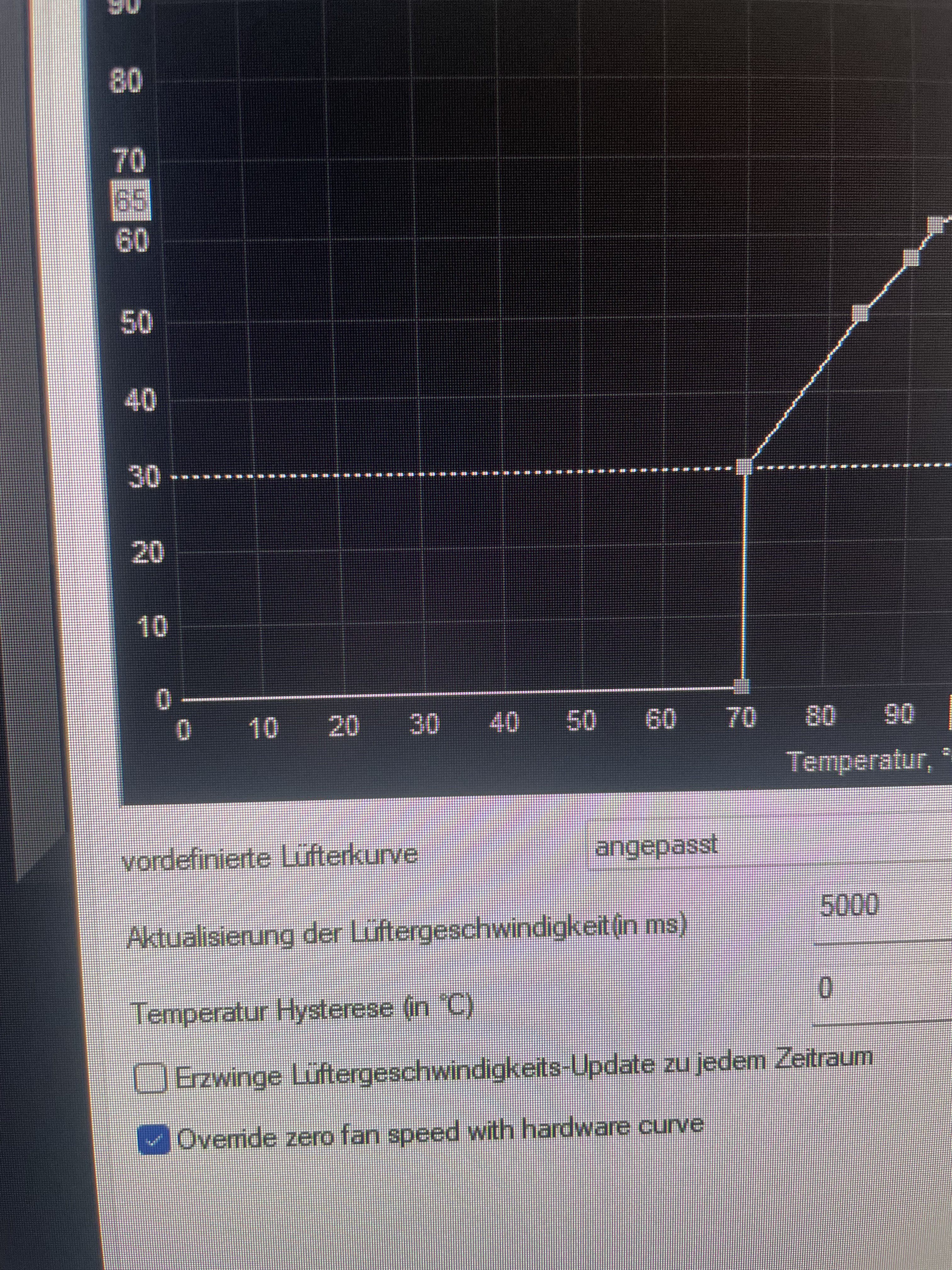

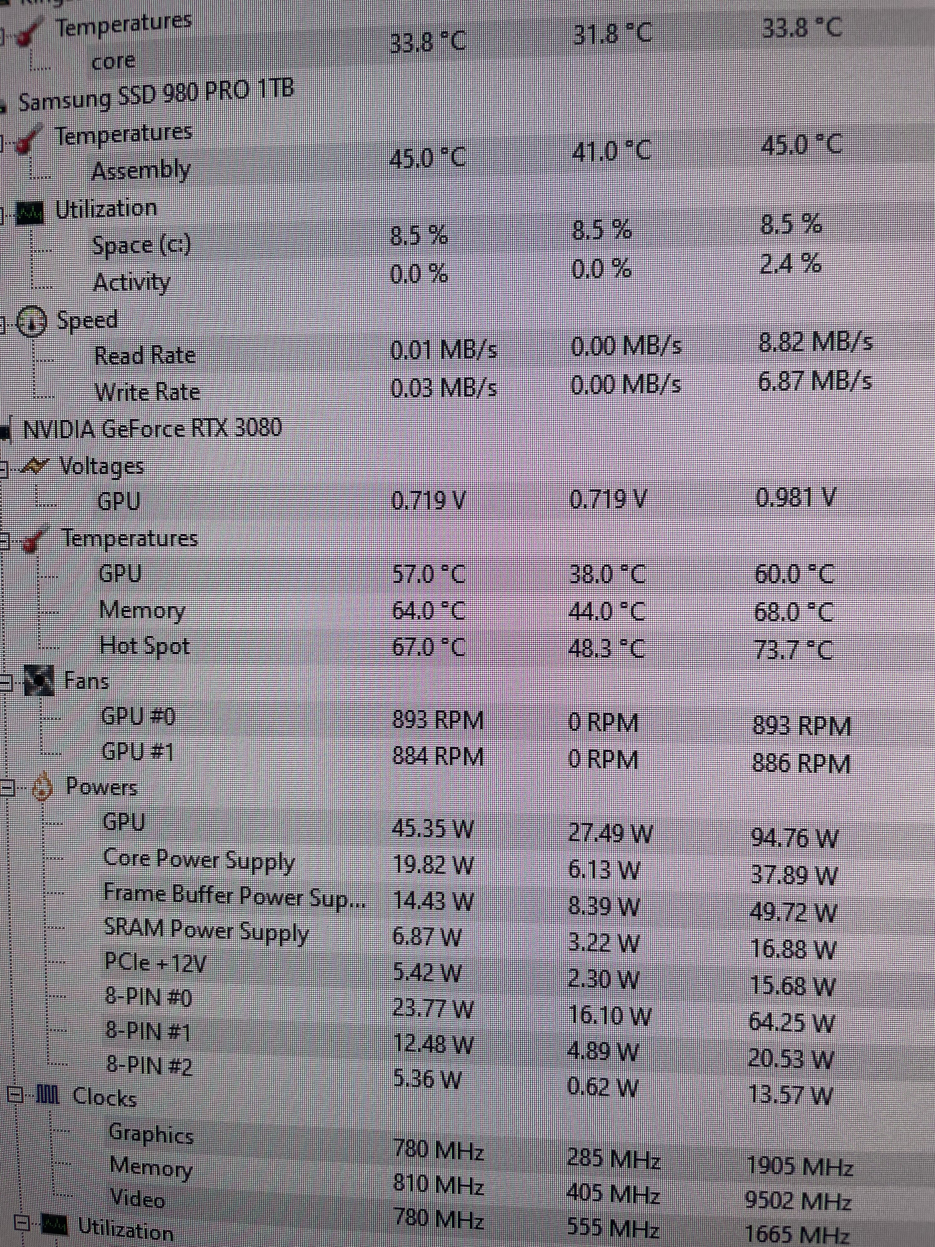

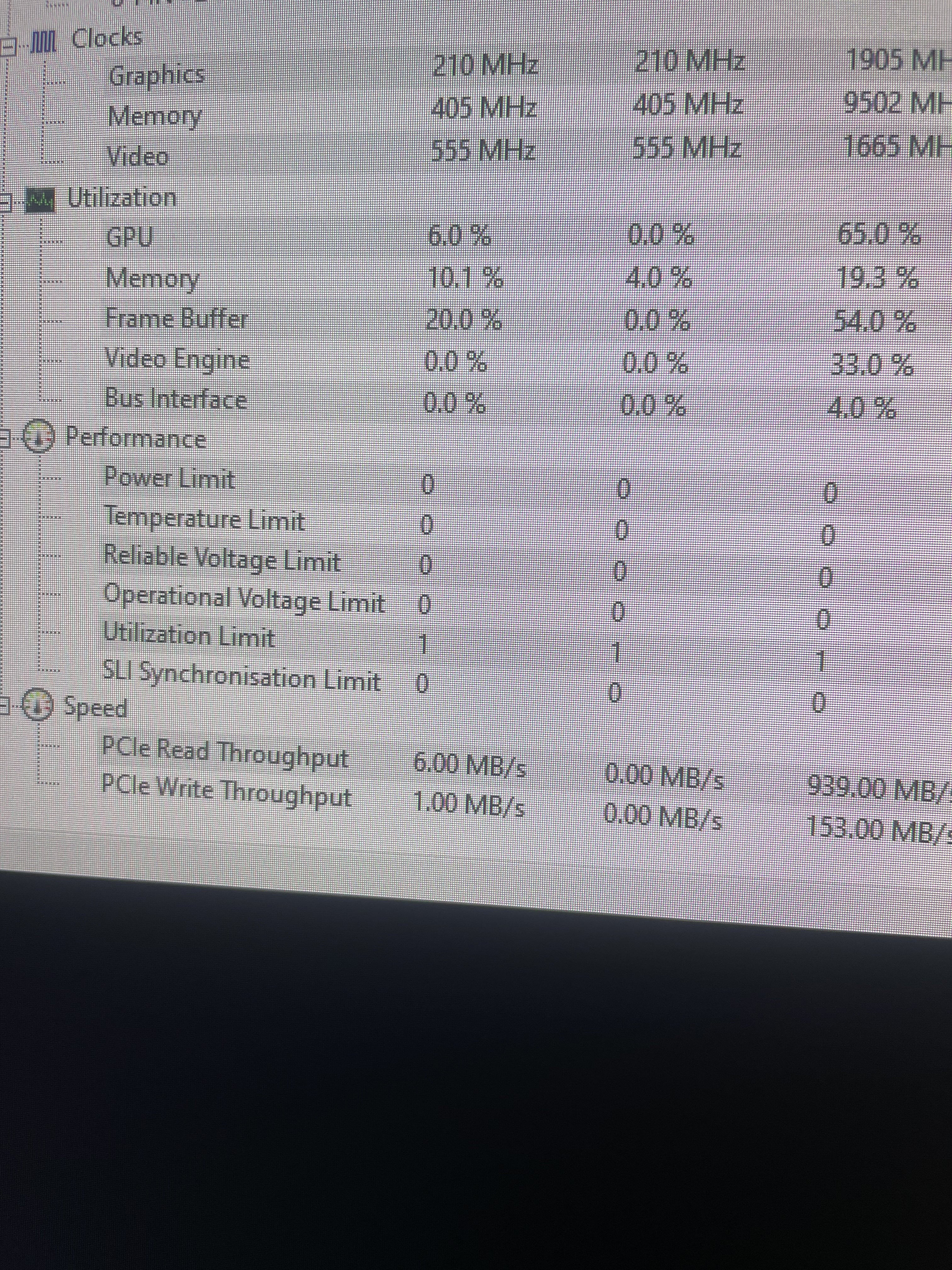

So hier der Beweis ! Ich Check es nicht der soll doch laut Kurve erst ab 70 grad angehen. GPU hat 60 Grad Lüfter ist wieder für 1min angegangen

DT-797 PV schrieb:
ach das ist nur ein Gurken spiel .. 1440p League of legends
Dann isses kein Wunder.
Wie jetzt schon mehrfach erwähnt wurde kannst du den 0db-Modus nicht selbst regeln. Für diese Funktion ist eine manuelle Lüfterkurve völlig irrelevant.

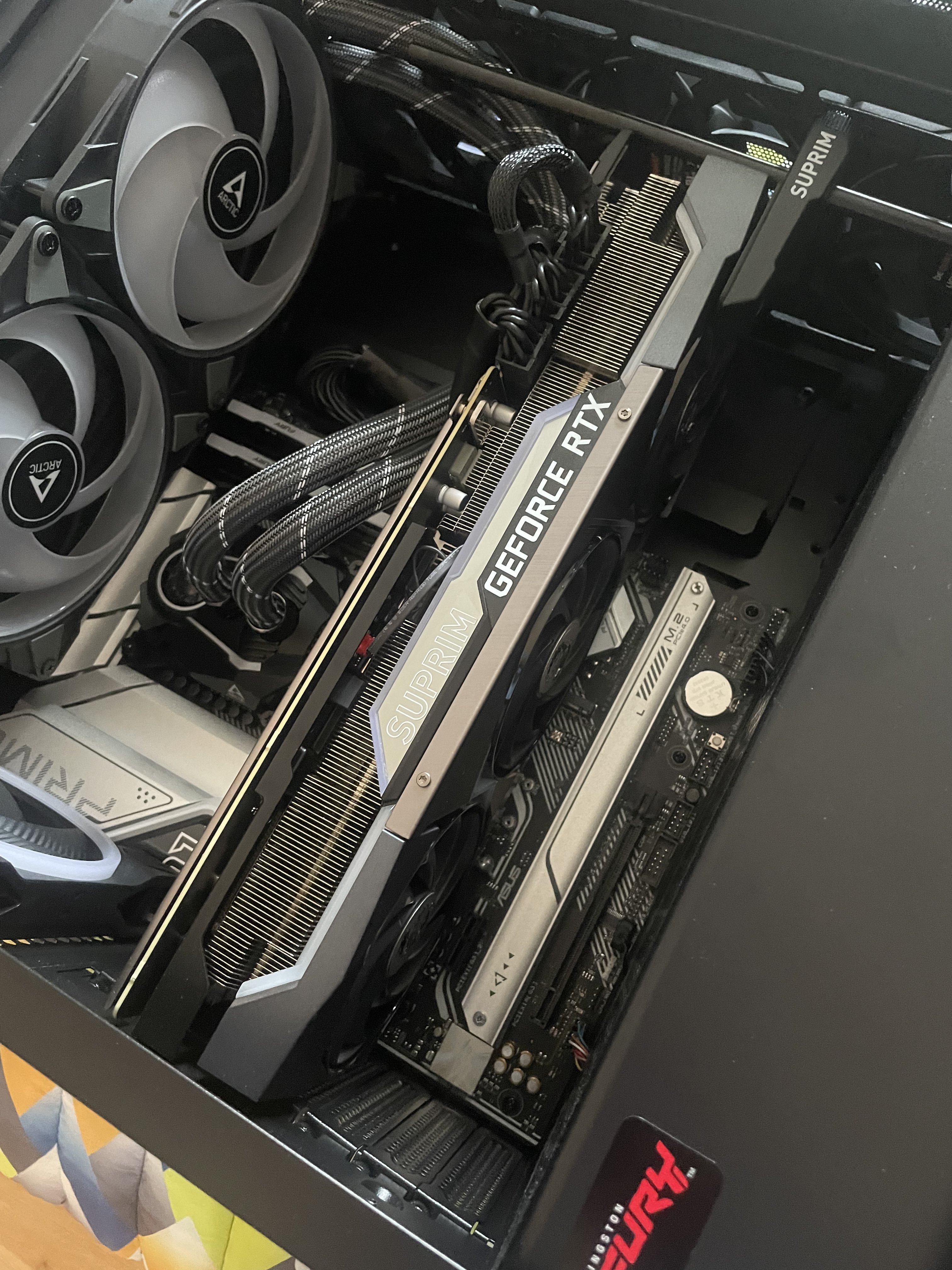

Okay ist es den möglich die Lüfter abzuklemmen ? Wenn man mal überlegt zbs. METRO Exodus enhanced 4 k alles auf Ultra wird eine Luft Karte gerne mal 79 Grad warm ( mit Lüfter an ) in meinen Spiel wird die GPU ohne Lüfter nicht mal 70 grad warm .. warum soll ich hier die Lüfter nutzen wenn er mich nur nervt und was regeln will, was nicht zu regeln sein muss .Will die weg haben gibt es eine einfache Lösung guys?
könntest du mir sagen welche die Lüfter sind Oder sitzen die weiter hinten?

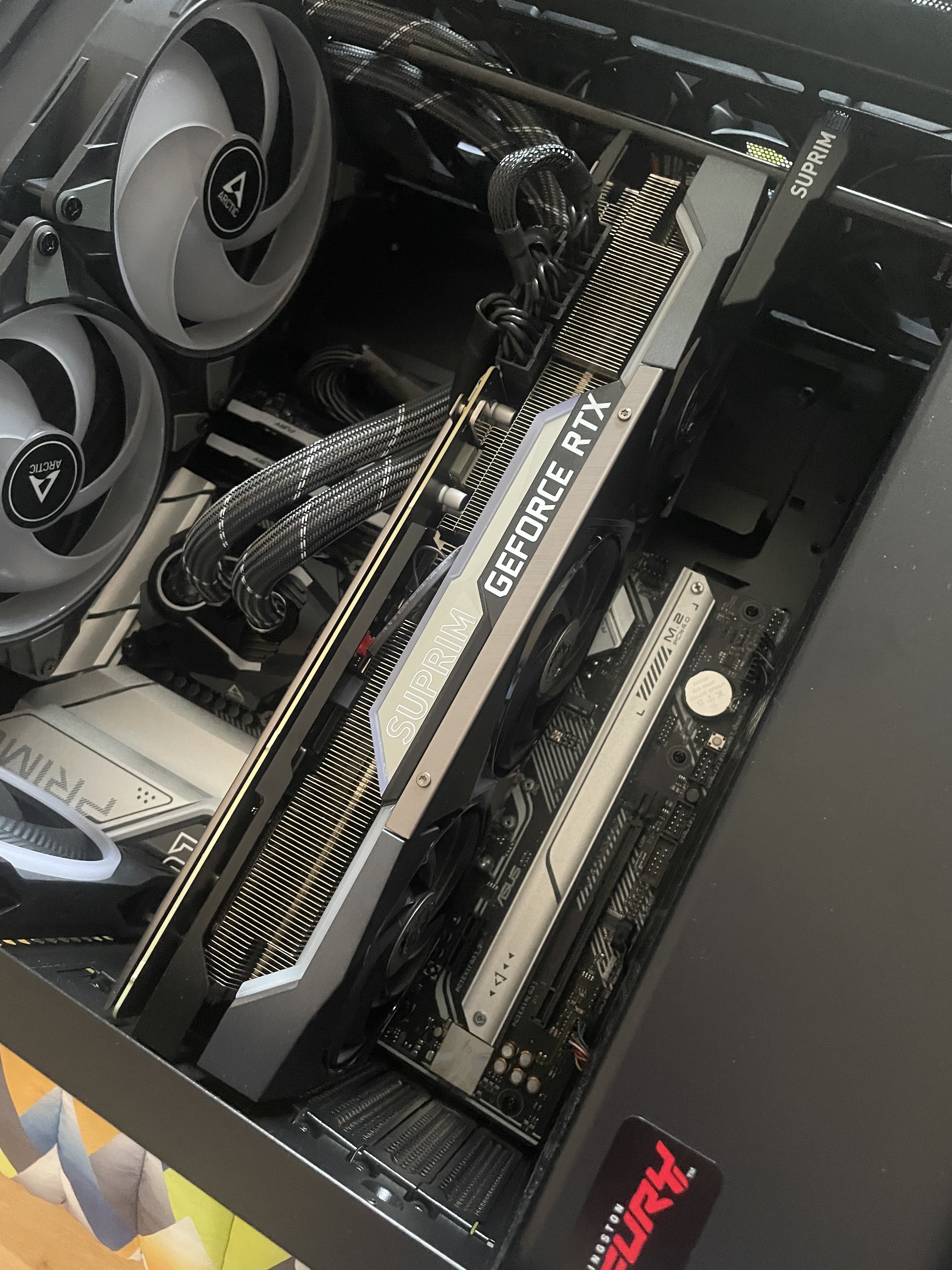

Das ist ein sehr kleiner Stecker, der sich irgendwo zwischen Platine und Kühler befindet. Das auf dem Bild ist die Stromversorgung der Grafikkarte.
Ich konnte sonst keine anderen Kabel feststellen .. auch lt. Bedienungsanleitung war nix von anderen Steckern geschrieben :(
In der Bedienungsanleitung werden die Anschlüsse für die Fans eher nicht thematisiert, weil der Endanwender in der Regel damit nichts zu tun hat/ haben soll!

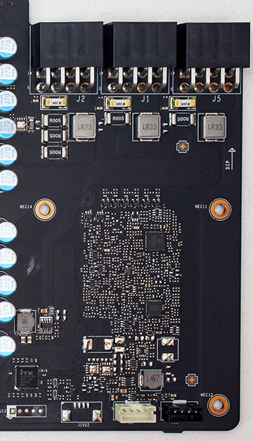

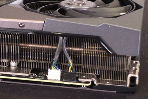

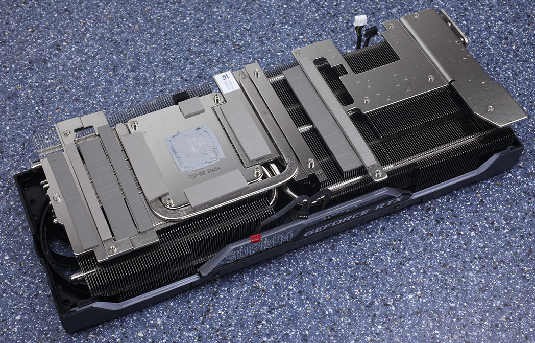

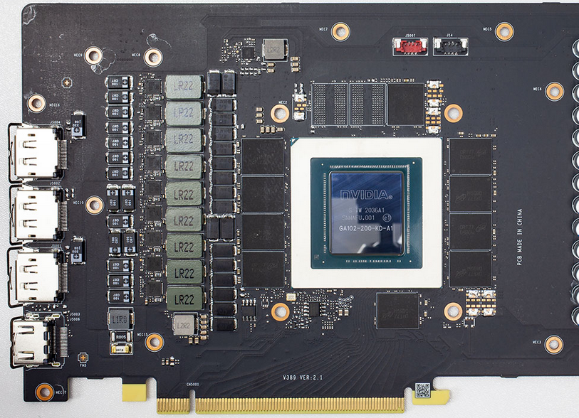

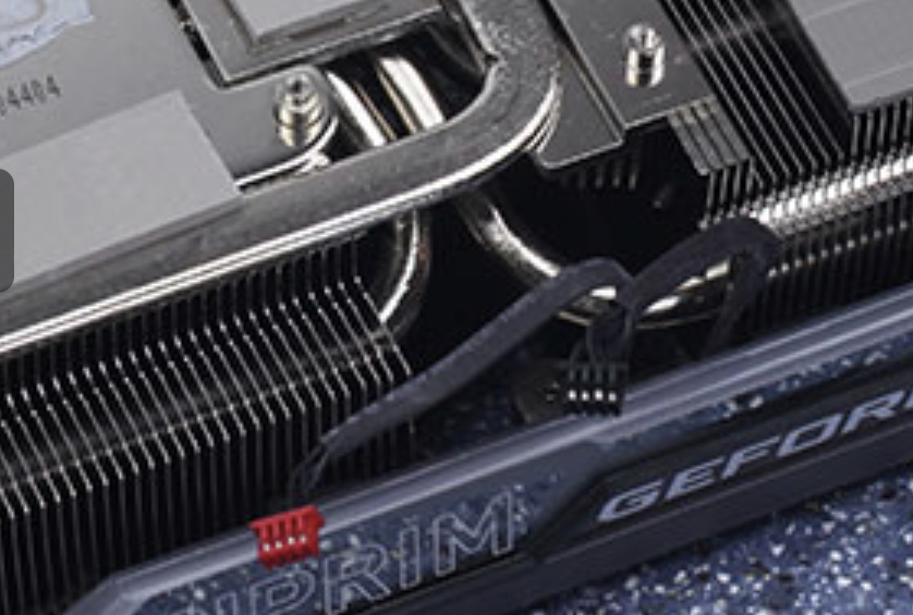

Schau dir mal die vier Stecker hier auf dem Bild an!
Position auf der Platine für den roten u. schw. Stecker (oben rechts im Bild in rot und schwarz):
Position für den weißen und schwarzen Stecker (hier unten im Bild):
https://www.techpowerup.com/review/msi-geforce-rtx-3080-suprim-x/2.html
Dann sind sie nicht sichtbar, weil vom Kühler oder der Abdeckung verdeckt. Also mal die Abdeckung runter, dann kannst du die Kabel verfolgen.

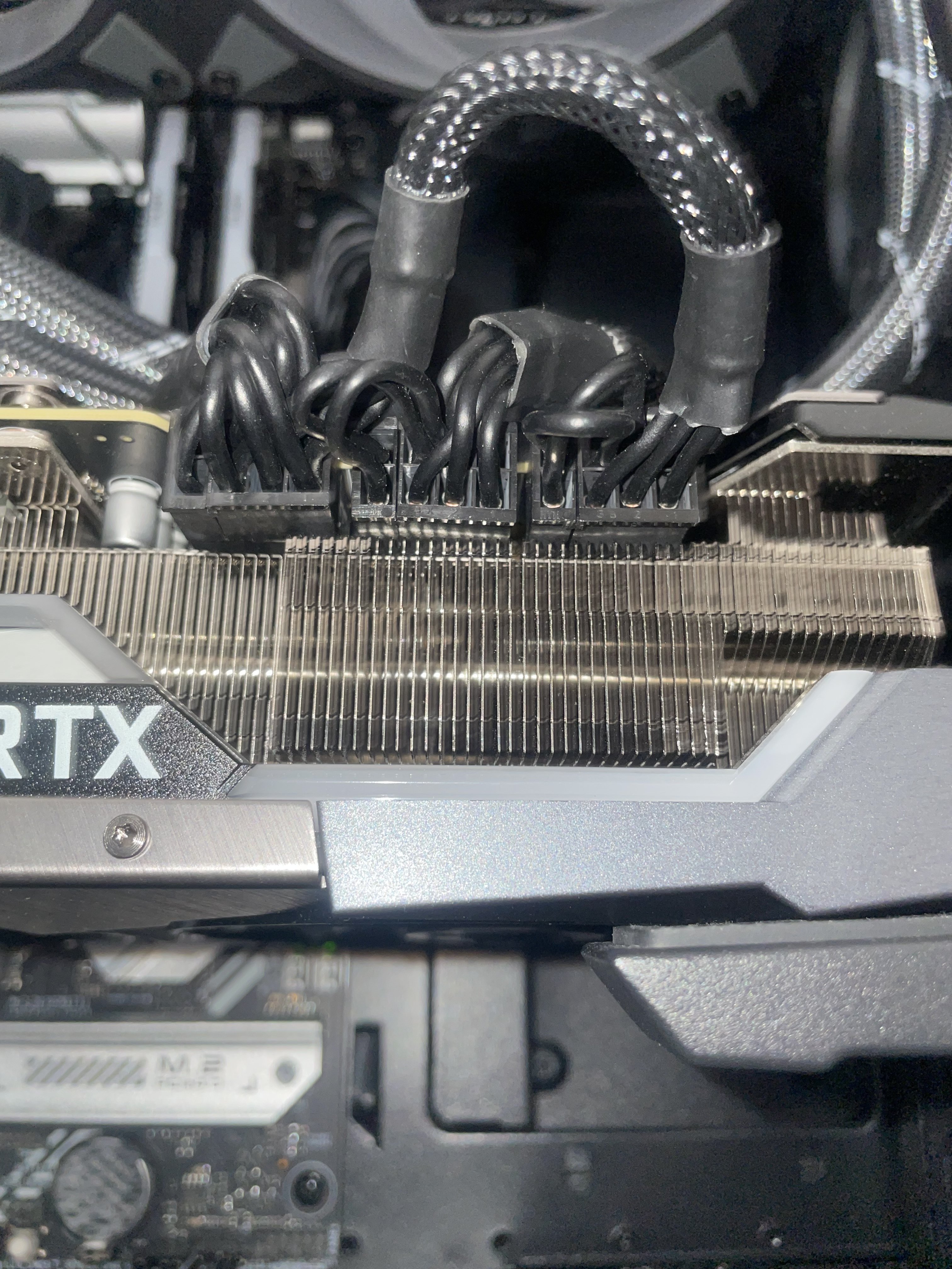

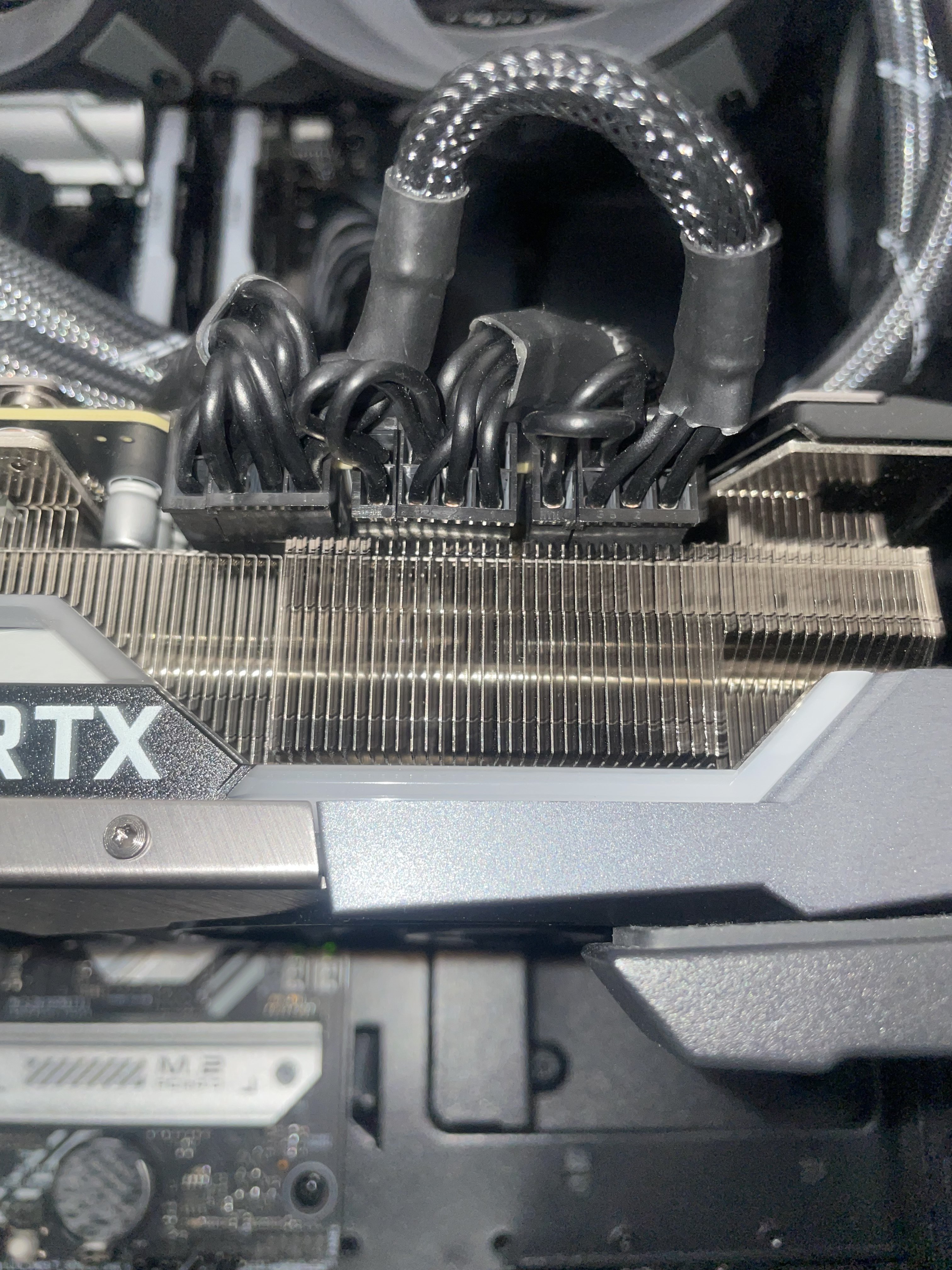

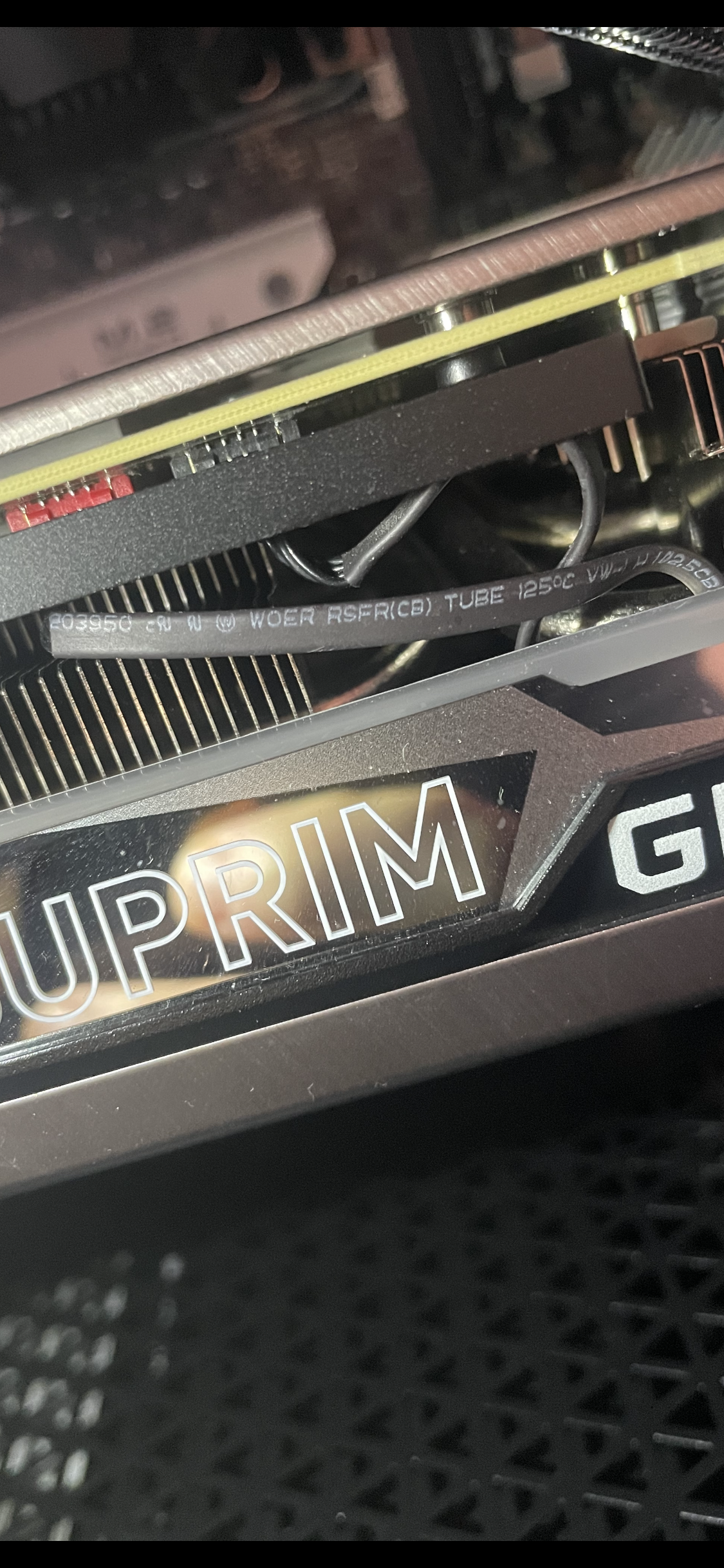

Das sind die auch nicht oder ? Ach schade dachte es wäre nicht so aufwendig :( Ergänzung: Rot und schwarz die Lüfter ?

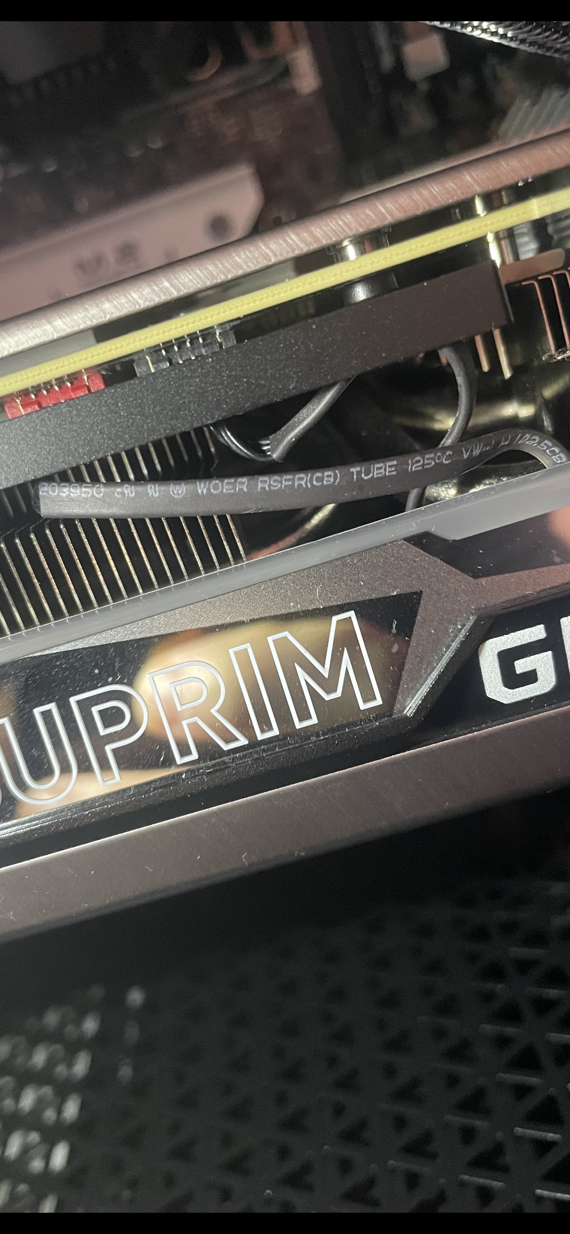

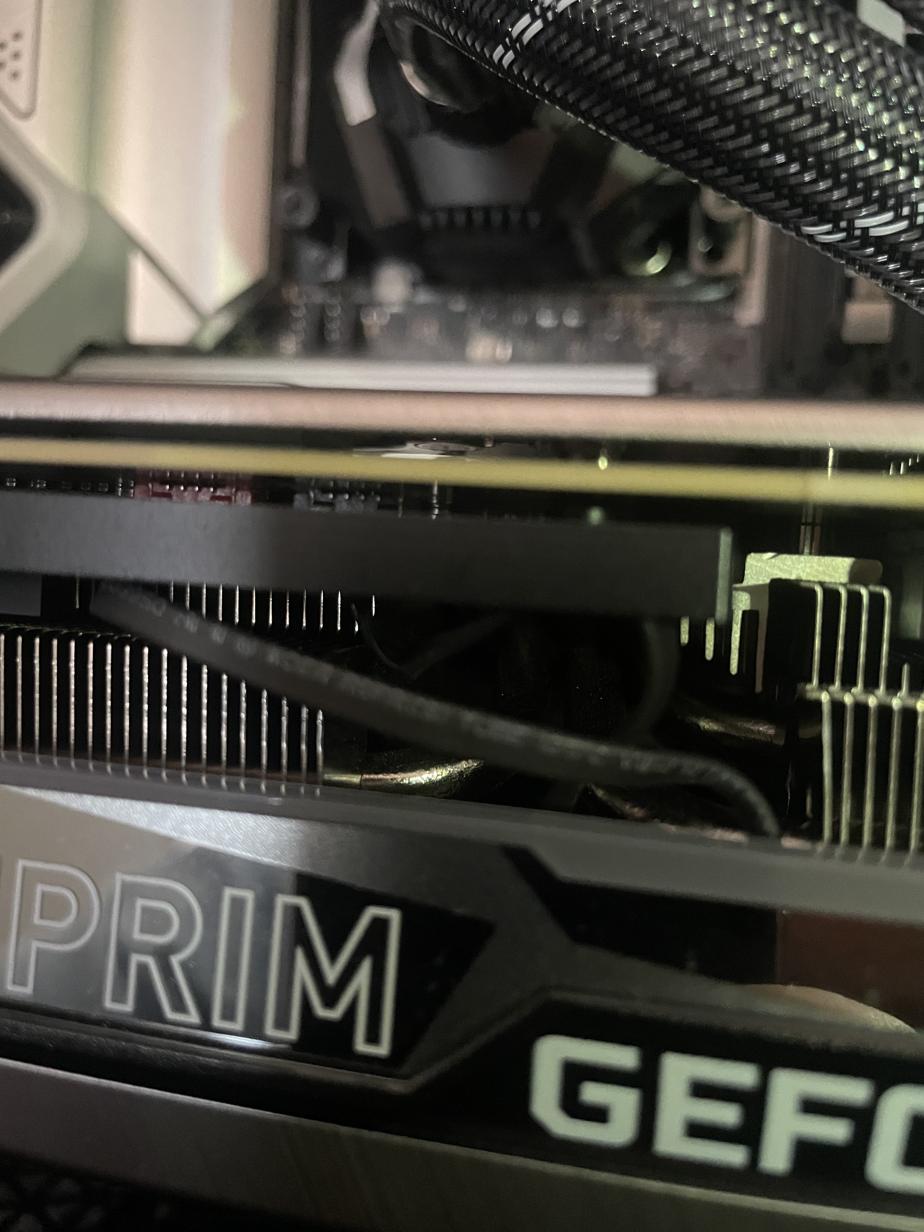

Hilft die Beschriftung auf den Kabeln ? Ah ne das wohl nur die Ummantelung zum Schutz der Hitze

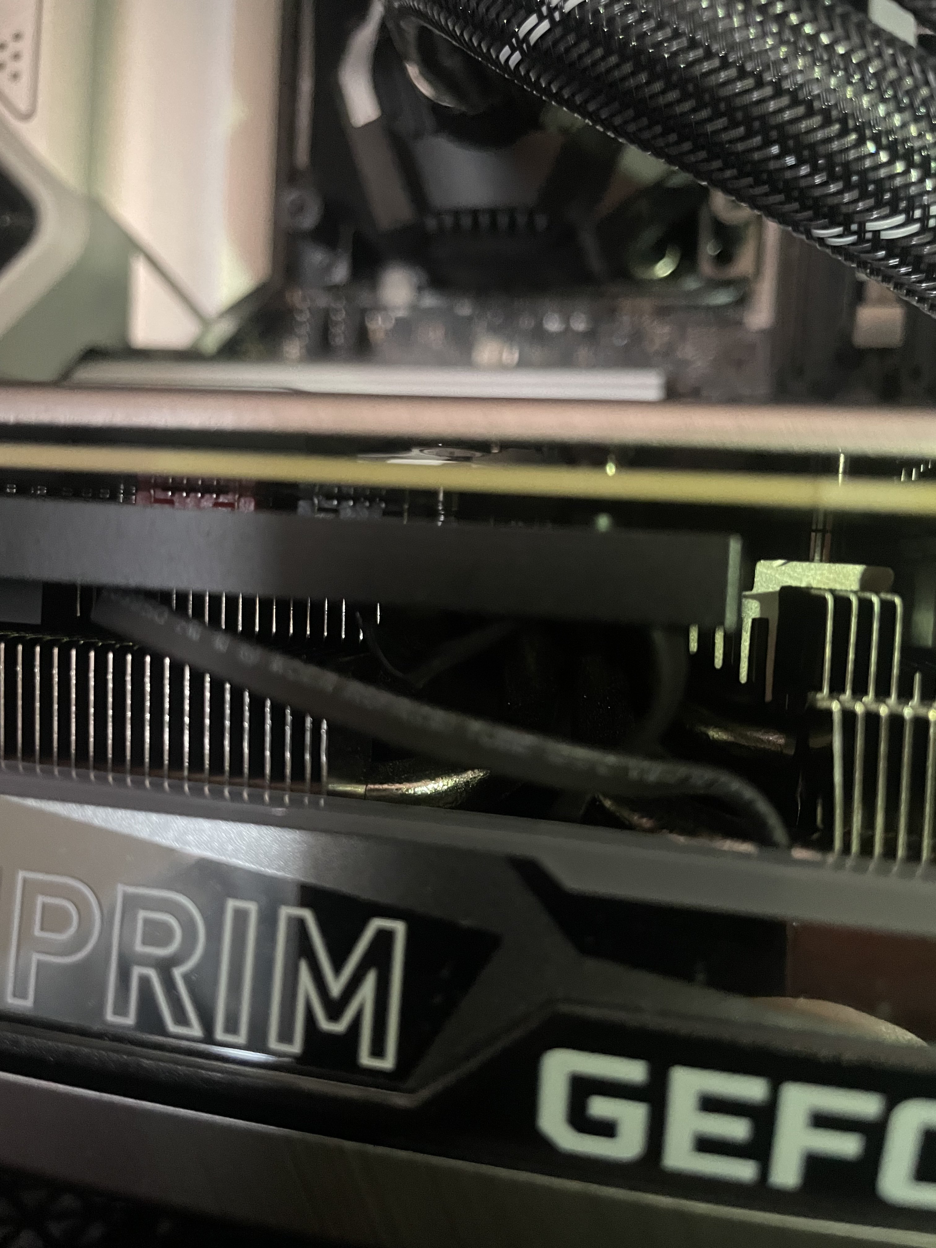

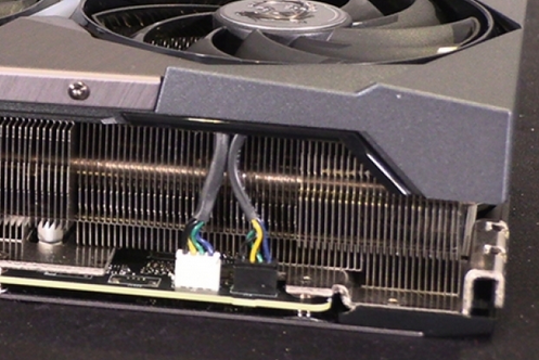

Motorrad schrieb:
Ich würde an deiner Stelle mal mit diesen beiden Steckern anfangen zu testen (weiß und schwarz):
https://overclock3d.net/reviews/gpu_displays/msi_rtx_3080_and_rtx_3090_suprim_x_review/2
Kannst du nicht die Farbe der Adern erkennen, die zu den Stegen der Lüfter gehen!?
Ja das sieht mir auch besser als der rote und schwarze Stecker ! Dafür muss die Karte halt nur ausgebaut werden ..
Mache mich dann mal an die Arbeit ..
@Motorrad es hat geklappt ! Danke dir
Reaktionen: Motorrad

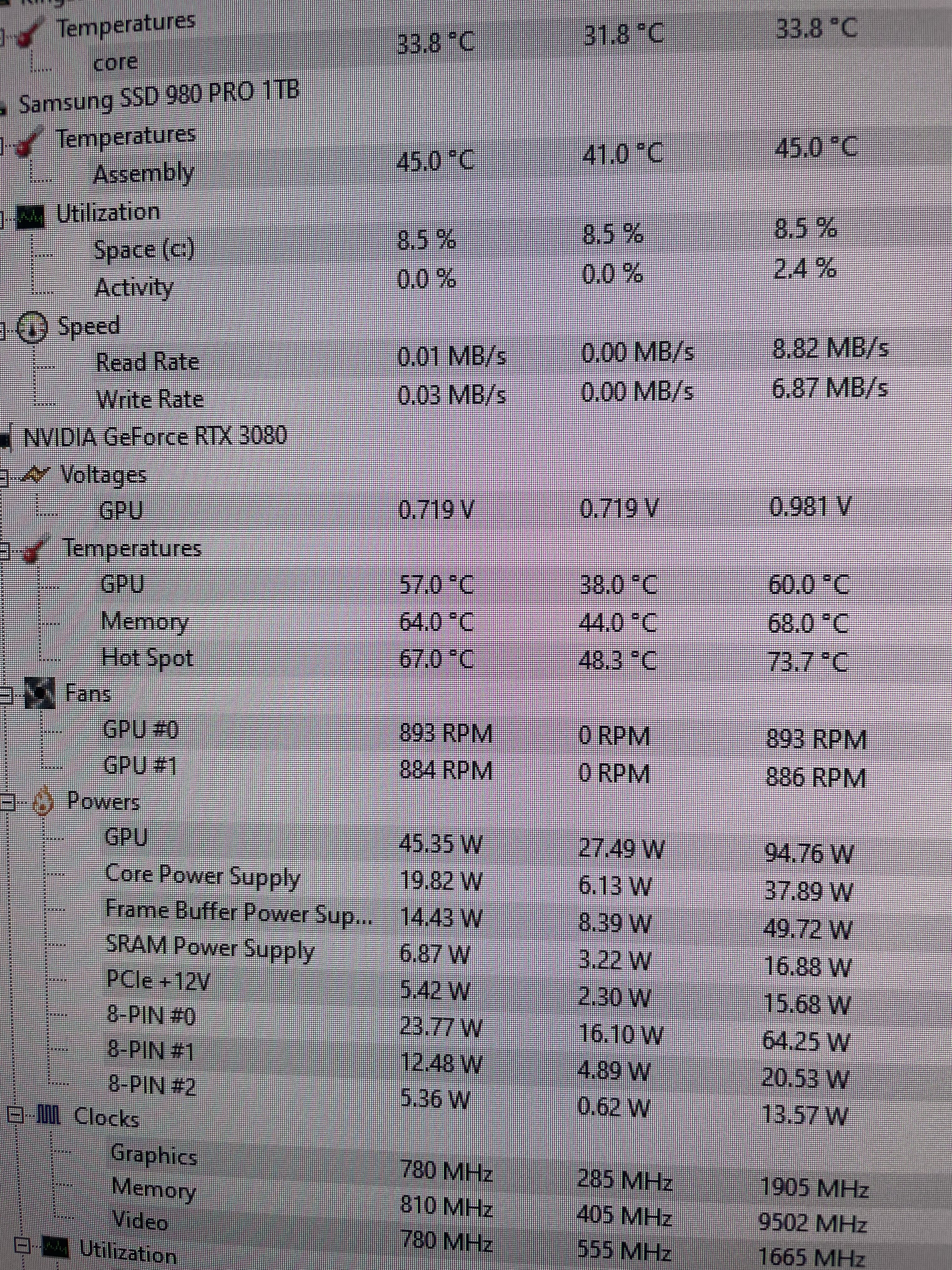

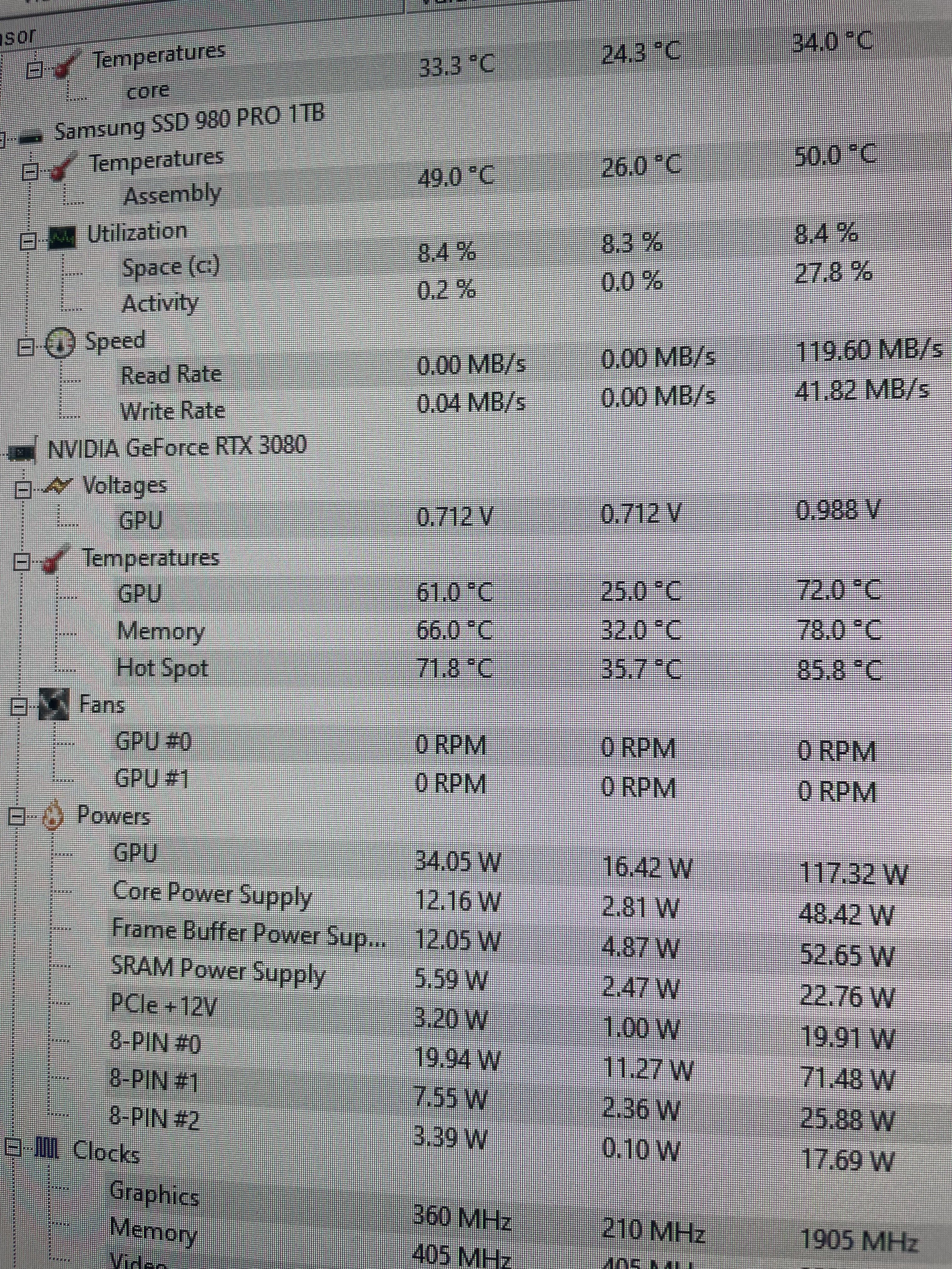

Nein warum auch ? Es ist doch nur für League of Legends. Ich werde so sicher kein anderes Spiel starten. Kann man aber echt nicht meckern nach 2 Stunden dauer spielen ohne Lüfter :)
