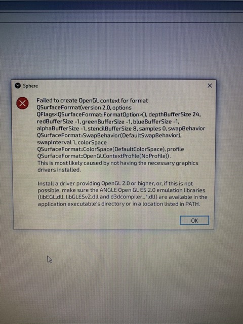

Guten Tag liebe Gemeinde,
ich habe folgende Situation:
Ich möchte gerne den Browser Sphere benutzen, allerdings wird dafür OpenGL 2.0 vorrausgesetzt. Ich habe einen normalen HP 17 Zoll Laptop (nichts besonderes) OpenGL wird auf den meisten Grafikkarten anhand eines Treibers mit implementiert. Diesen Treiber kann ich leider nicht nachinstallieren. Also bitte ich um Rat welche Notebooks mit einer Grafikkarte ausgestattet sind die mit mindestens OpenGL 2.0 ausgestattet sind. Ich werde auf den Rechner nicht spielen oder Grafiken erstellen, einzig und allein der Browser setzt dies voraus. Meine GraKa schimpft sich: Intel UHD Graphics. (Keine 620;630 etc. ganz stumpf ohne eine Zahl dahinter)
Die Fragen habe ich hier gelöscht da sie für meinen Fall zu Speziell sind. Ich hoffe ich habe mich verständlich ausgedrückt und freue mich auf kompetente Antworten / Ratschläge / Kritik.
Vielen Dank schonmal.
LG
Daran ist nichts normal. Wir haben die Wahl von mehreren hundert Modellen mit tausend verschiedenen Konfigurationen. Eine Modellnummer wäre nicht schlecht.
Aber da es ein Laptop ist und er OpenGL (2.0) nicht unterstützt sind die Optionen sehr begrenzt.
  • Kein Treiber installiert
  • Hardware schlicht zu alt (sehr alt)
Ist das noch Windows 7? In dem Fall brauchst du keinen Anonymisierungsbrowser sondern format C:/

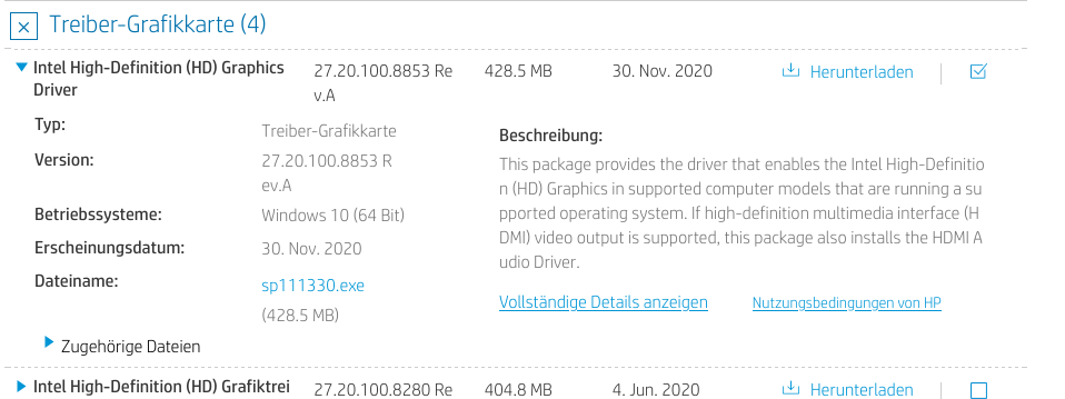

ghecko schrieb:
Dann mal schauen ob die Treiber für die Grafikkarte installiert sind.
ggf. mal deinstallieren und neu aufspielen:
https://support.hp.com/de-de/driver...3000-laptop-pc-series/32796716/model/38349309
Treiber waren in Ordnung. Nichtsdestotrotz nochmal runtergeschmissen und neuinstalliert. Ohne Erfolg

Irgendwie schräg. Wenn das ein neues Gerät ist, handelt sich hundertprozentig um eine Intel UHD 620/61x. Das sind die Brot-und-Butter-GPUs aller aktuellen Intel-CPUs der letzten Jahre. Absolute Standardkost. Und die unterstützen alle OpenGL-Versionen bis zur letzten 4.6.
Ich habe lediglich von einer Suchmaschine mit diesem Namen „Sphere“ gehört. Dieses Projekt ist aber historisch und schon seit 10 Jahren discontinued. Von einem solchen Browser mit kompletter Rendering-Engine habe ich noch nie gehört und konnte auch nichts abgesehen von der von dir verlinkten Website dazu finden.
Mal ganz abgesehen gibt es eigentlich keinen Browser, der Minimalanforderungen an die GPU stellt. Wenn der Browser die GPU nicht zum Rendern benutzen kann, rendert der halt auf der CPU. Ist technisch ohnehin viel leichter umzusetzen. Meist ist es eher ein Problem, den Browser Hardware-Beschleunigung nutzen zu lassen als das Gegenteil, wie Google mit Chrome-for-Linux eindrucksvoll zeigt.
Habe irgendwie den Verdacht, dass da was faul ist.
