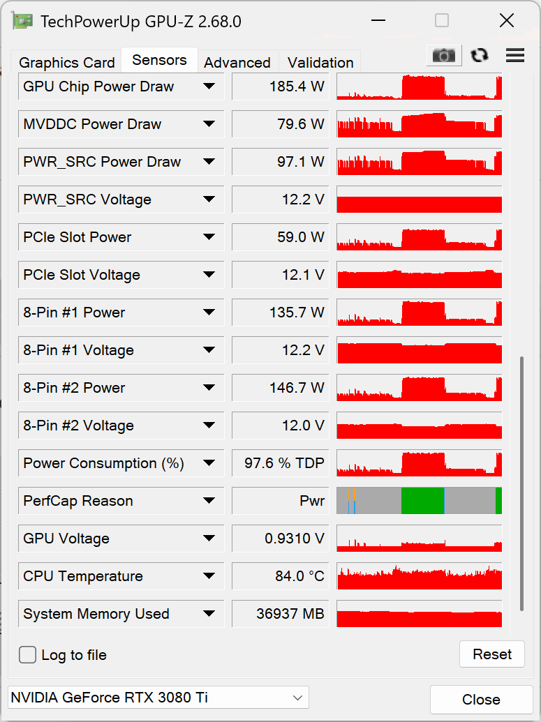

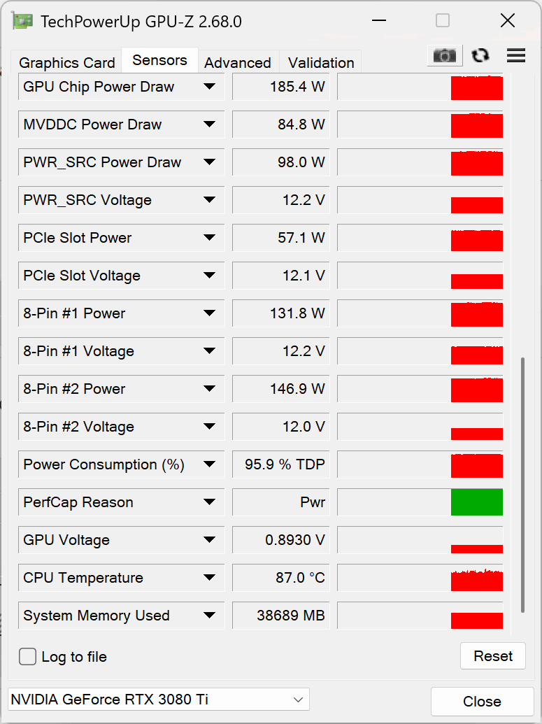

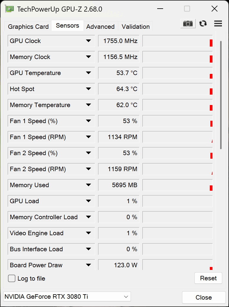

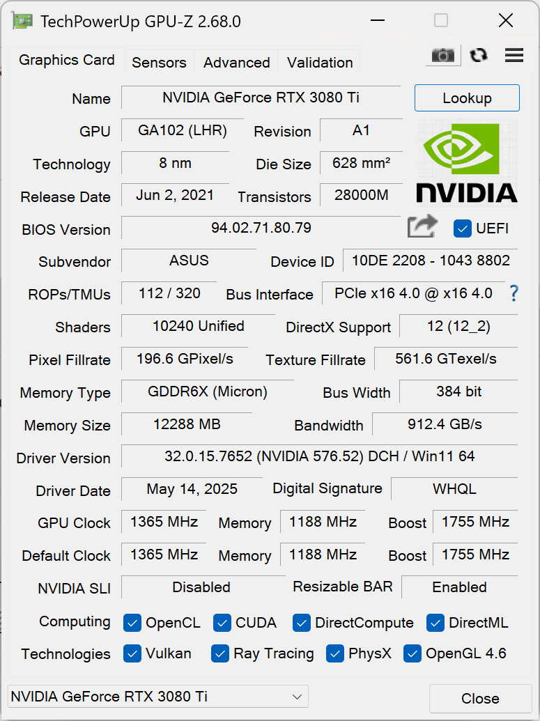

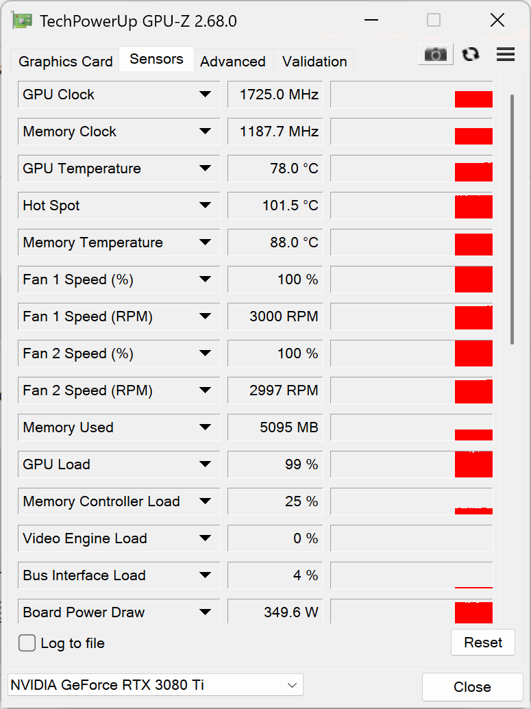

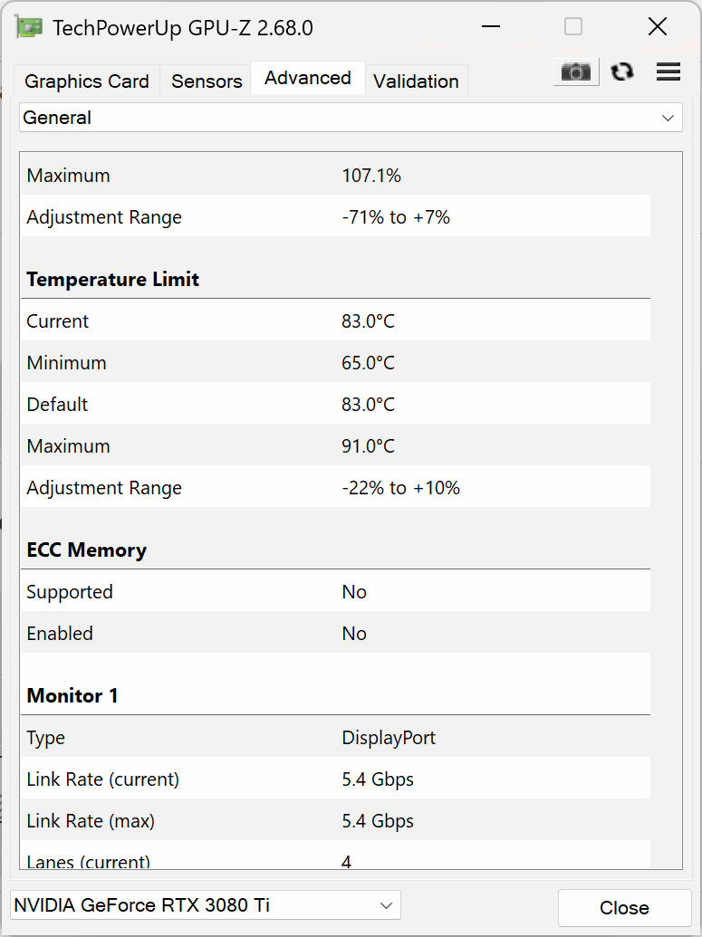

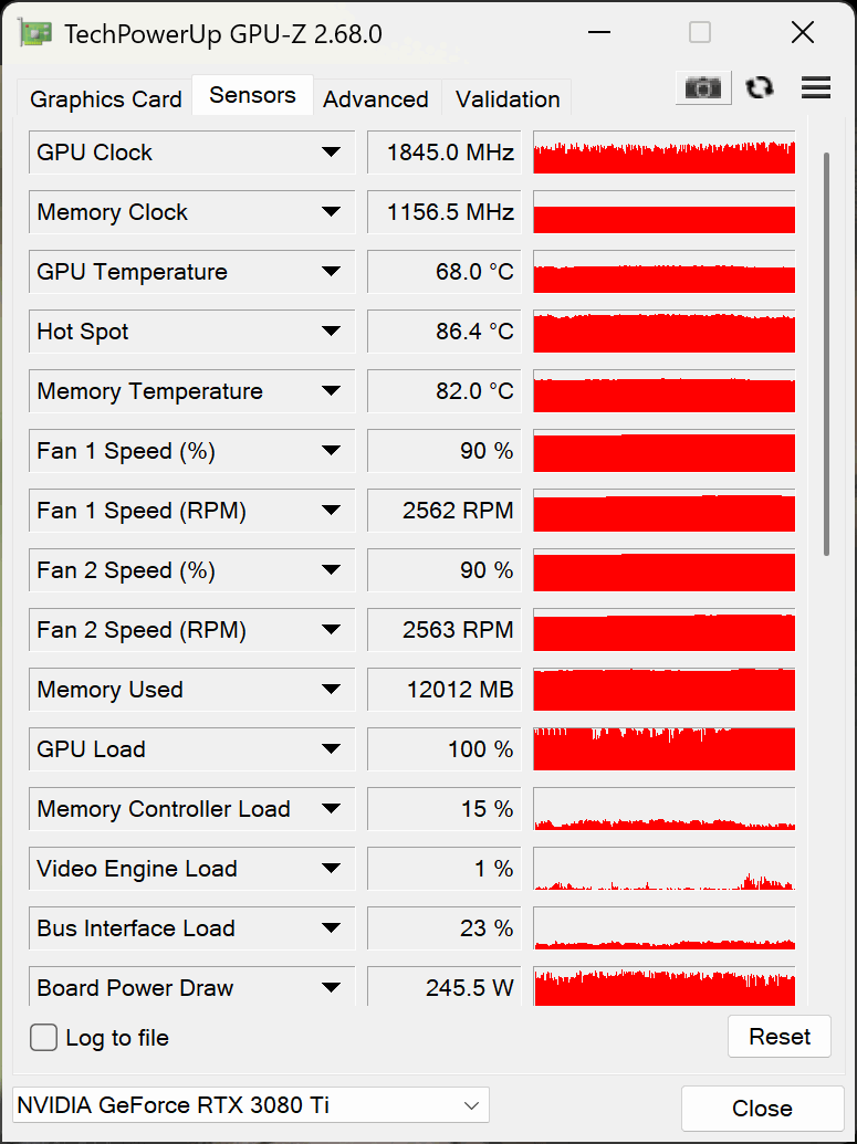

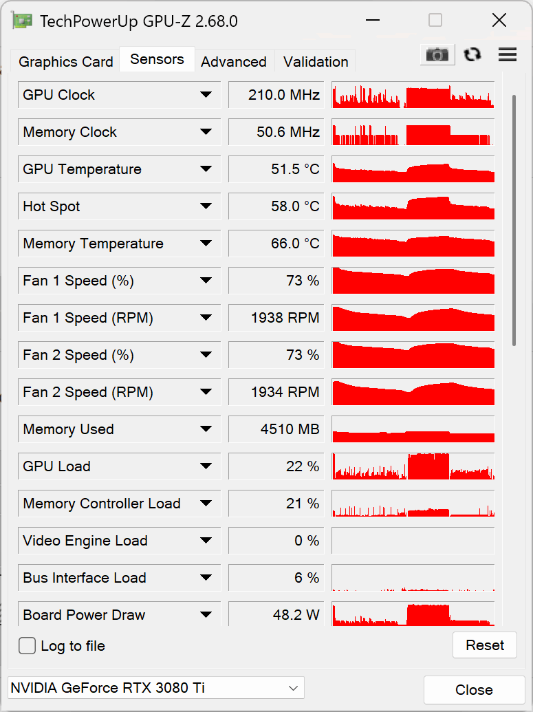

Anhand des zitierten Beitrags habe ich nachfolgende Screenshots angefertigt und es scheint, das mit dem Update "zufällig" die Probleme auftraten und wohl ebenfalls (plötzlich) die WLP/Pads betroffen sind in diesem Fall?
[gpuz5.gif und gpuz6.gif = Desktop, der Rest = im Spiel (WoW)]

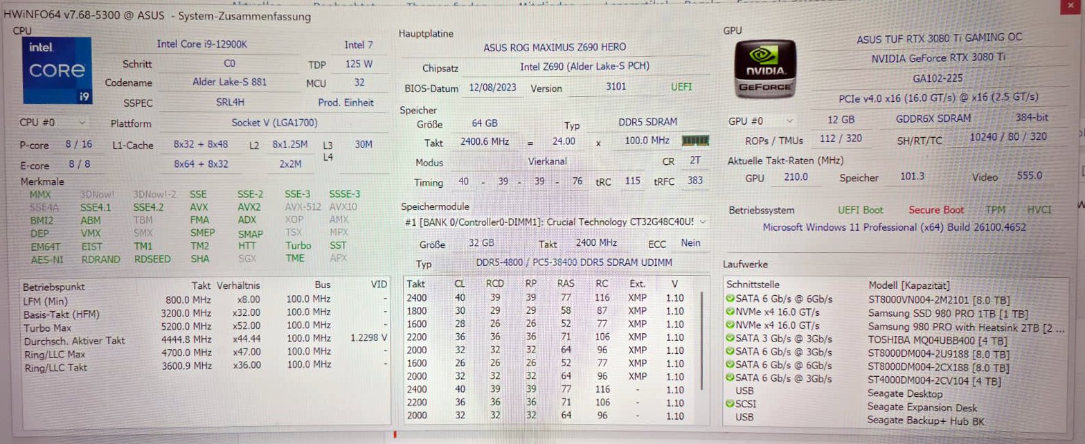

[hwinfo.jpg = Tool lässt keinen Screenshot zu, daher abfotografiert]

Ich konnte auf die Schnelle keine Temperatur erkennen die ein Problem darstellen sollte.
Brakus schrieb:
ABER wie lange kann ich schätzungsweise die 3080 in diesem Ist-Zustand ca. betreiben, ohne dass sie völlig kaputt geht (Erfahrungswerte mit zu warmer GraKa auf Dauer)?
Die geht davon nicht kaputt, dafür gibt es Schutzschaltungen.

Ich finde eher die Temperatur deiner CPU bedenklich mit 87C. Tj ist laut Intel 100C
Die RTX läuft, wenn ich mir die Screenshots anschaue eher im "Normalbereich"

Die WLP wird durch sein, 101.5 Hotspot und 78 Grad Chip ist schon zu hoch.
Wird Zeit für nen repaste.
Matthias80 schrieb:
HEISS ist so relativ!
Naja. 101.5 Grad Hotspot bei 350 Watt ist heiss...
Wir haben hier ein Delta von GPU zu Hotspot von 23.5 Grad...definitiv zu viel.

Wie es sich mit dem Delta, also dem Unterschied der Temperatur zwischen Hotspot und GPU Temperature, bei NV verhält weiß ich nicht. Bei AMD sind 21°C nicht unüblich, meine aber gelesen zu haben, dass das bei NV nicht die Regel ist. Das könnte man ggf. mal im Auge behalten, wobei du da nur den "Ist-Wert" anzeigst, interessanter wäre der "Max" Wert. Der Hotspot wird ja schließlich "schneller" heiß.

hier noch gerad ein Screenshot, wenn "alles aus" ist, nur der Desktop aktiv (gpuz7.gif; CPU zw. 44 und 53°).

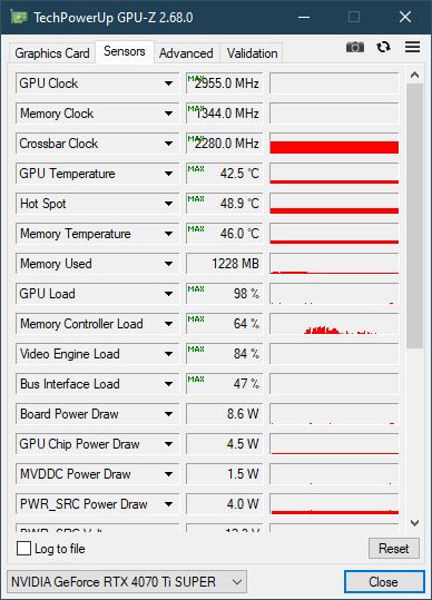

wenn du uns die Max-Temps zeigen willst, dann eher so.
Reaktionen: Azghul0815

Robo32 schrieb:
Und nur als Hinweis,
