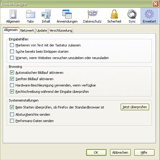

Dann schalte mal probehalber die Hardware-Beschleunigung für Bilder & Videos in den FF-Einstellungen ab!
Grüße

Die Lösung des Problems war der Tip von MiesMosel, die Hardwarebeschleunigung im Browser auszustellen, danke. (In diesem Fall Firefox)
