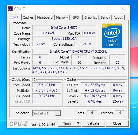

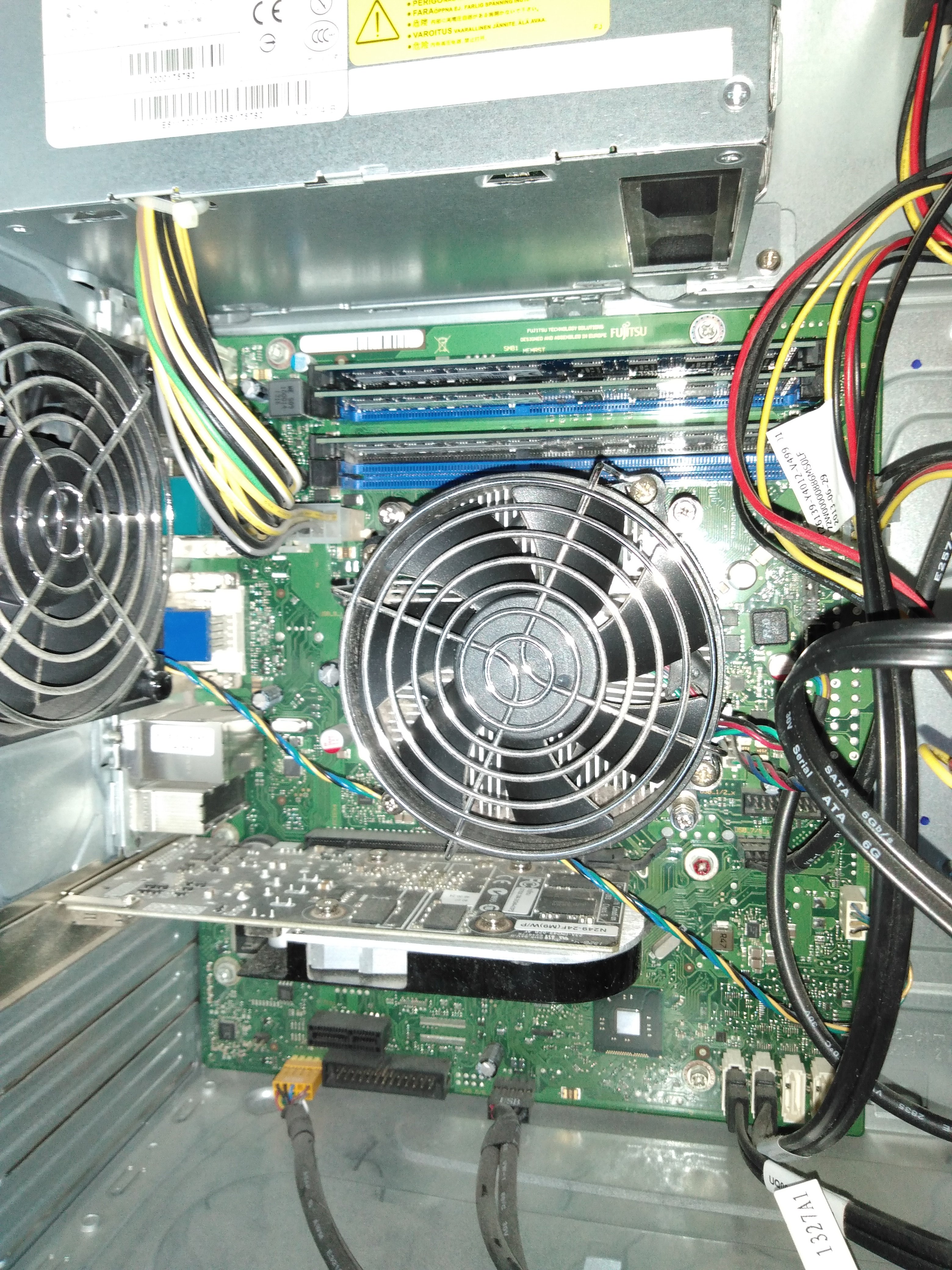

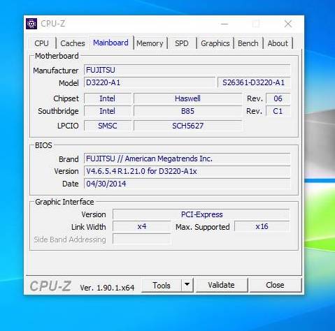

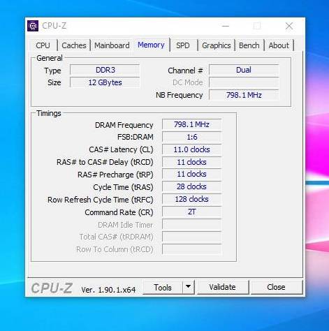

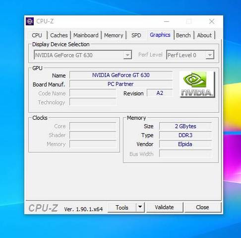

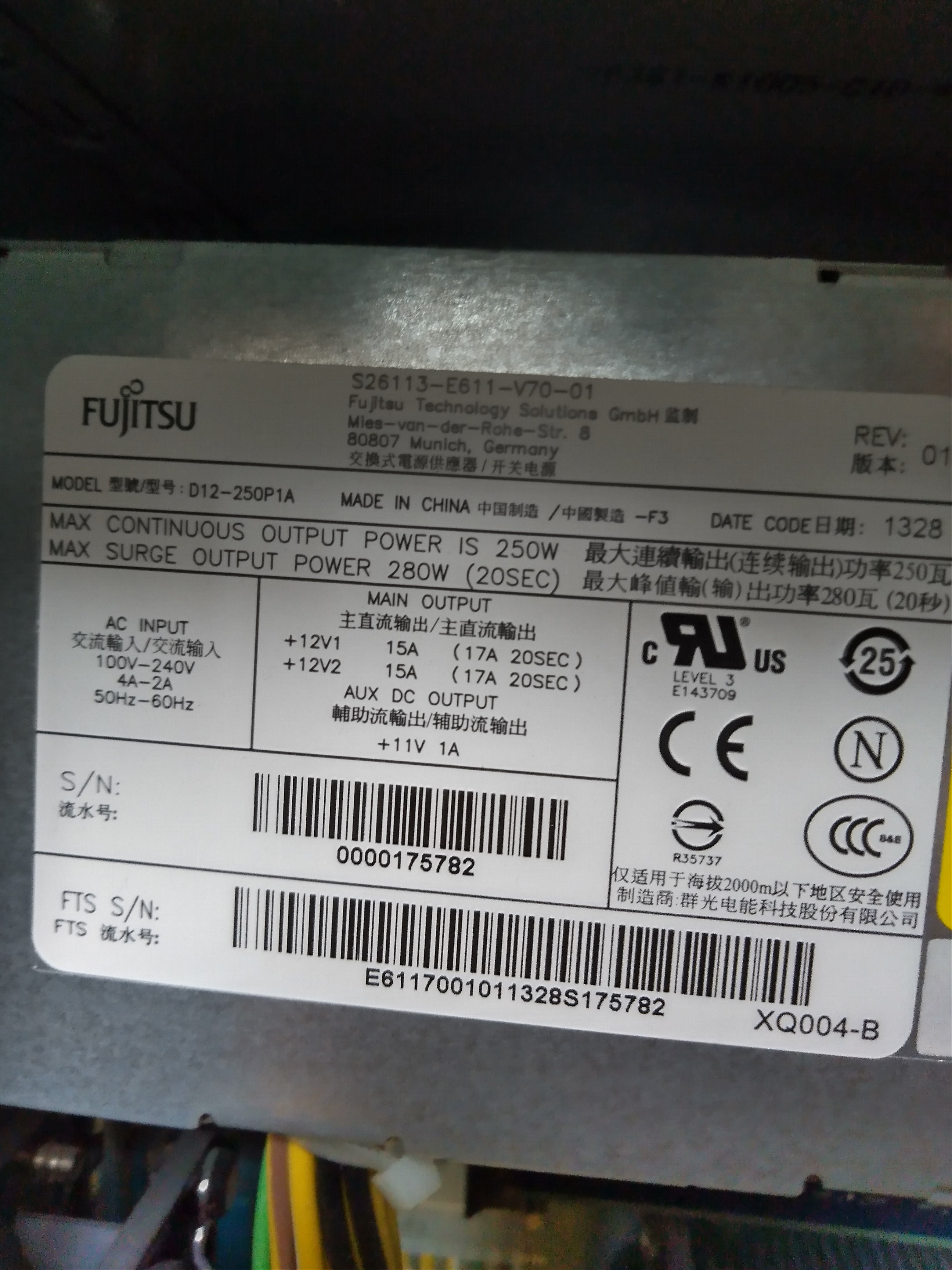

Hallo Leute,
habe einen Fertig-PC von Fujitsu aus 2013 mit den in den Pics dargestellten Daten. Als Gelegenheitszocker würde ich das System nächstes Jahr komplett ersetzen durch einen günstigen Gaming-PC im Selbstbau. Um die Zeit bis dahin besser durchzustehen, würde schon mal wenigstens die GraKa gegen eine für ca. 150-200€ ersetzen.
Fragen:
-verträgt sich die GraKa mit meinem mickrigen OEM-Netzteil?
-kann ich die GraKa nächstes Jahr in einen neuen günstigen AMD-Selbstbau-PC übernehmen?
-gibt es sonst noch kleine Tuningmöglichkeiten?
Danke!

Aber vorweg: Das Netzteil wird dir einen Strich durch die Rechnung machen, soweit die Grafikkarte auch nur einen 6-Pin 12V benötigt. Und so wie es aussieht ist das nicht mal ATX-Standard, also kannst du nicht einfach ein anderes Netzteil einbauen.
Moin,
so wie es aussieht ein 250 Watt Netzteil?
Da würde ich tatsächlich dieses als erstes upgraden.
Die gängigen AMD Karten in der Preiskategorie könnten das Netzteil an seine Grenzen bringen.

Ich denke deine CPU ist zwar was älter aber wird aktuell nicht dein Bottleneck sein.
RAM passen. 12GB sind okay, 16 werden dir wohl nicht das erhoffte bringen.

Mit dem Netzteil kannst du nur eine Grafikkarte ohne Stromstecker betreiben, da ist eine GTX1650 dann das höchste der Gefühle: https://geizhals.de/?cat=gra16_512&xf=5585_ohne~9810_9+2661+-+GTX+1650
Allerdings bliebe noch das Risiko, dass Fujitsu das Bios beschnitten hat und die neue Grafikkarte nicht erkannt wird. Das neueste Bios sollte bei dem Vorhaben sowieso zuerst geflasht werden.

Eine 750Ti und 1050, 1050TI würde vermutlich auch passen. Die 1650 wäre bestimmt 4x so schnell wie die GT 630. Man müßte die Karte also mit der Option des Widerrufs kaufen, weil man es erst nach dem Kauf weiß, ob sie erkannt wird.

Bevor hier ein neues Netzteil empfohlen wird, sollte man drauf achten welche Anschlüsse das aktuelle überhaupt hat. Auf den einem Bild sieht das schon mal nicht gut aus, sieht so aus als wären da spezialanschlüsse für das Mainboard.
Am besten die 200€ Sparen und für einen neuen Rechner(selbstbau) sparen.
Reaktionen: Minimax83
Das sind proprietäre Anschlüsse auf dem Mainboard, da passt kein normales ATX-Netzteil.
Reaktionen: Eck

hmm 250W netzteil
gt 630 durch gtx 1650 ersetzen, das sollte das Netzteil ohne Probleme packen. Sind relativ ähnlich, mit wahrscheinlich leicht mehr Energie bedarf bei der 1650. Ist halt einfach mal 10x schneller und hat modernere hardware decoder.

Sehe da keine Bios Probleme, die gt 630 läuft ja auch ohne Probleme, warum soll eine 1650 dies dann nicht mehr tun. Aber klar, kannst auch einfach nächstes Jahr komplett aufrüsten, wobei ein 4570 noch ganz ok ist, je nach Einsatzzweck.
Es kann sein, dass auf dem Board gar keine aktuelle Grafikkarte läuft.
Gibt es öfters bei OEM Boards.
spätestens mit secure boot aus und CSM (Compatibility Support Module = BIOS-Kompatibilitäts-Modus) an sollte es laufen.
