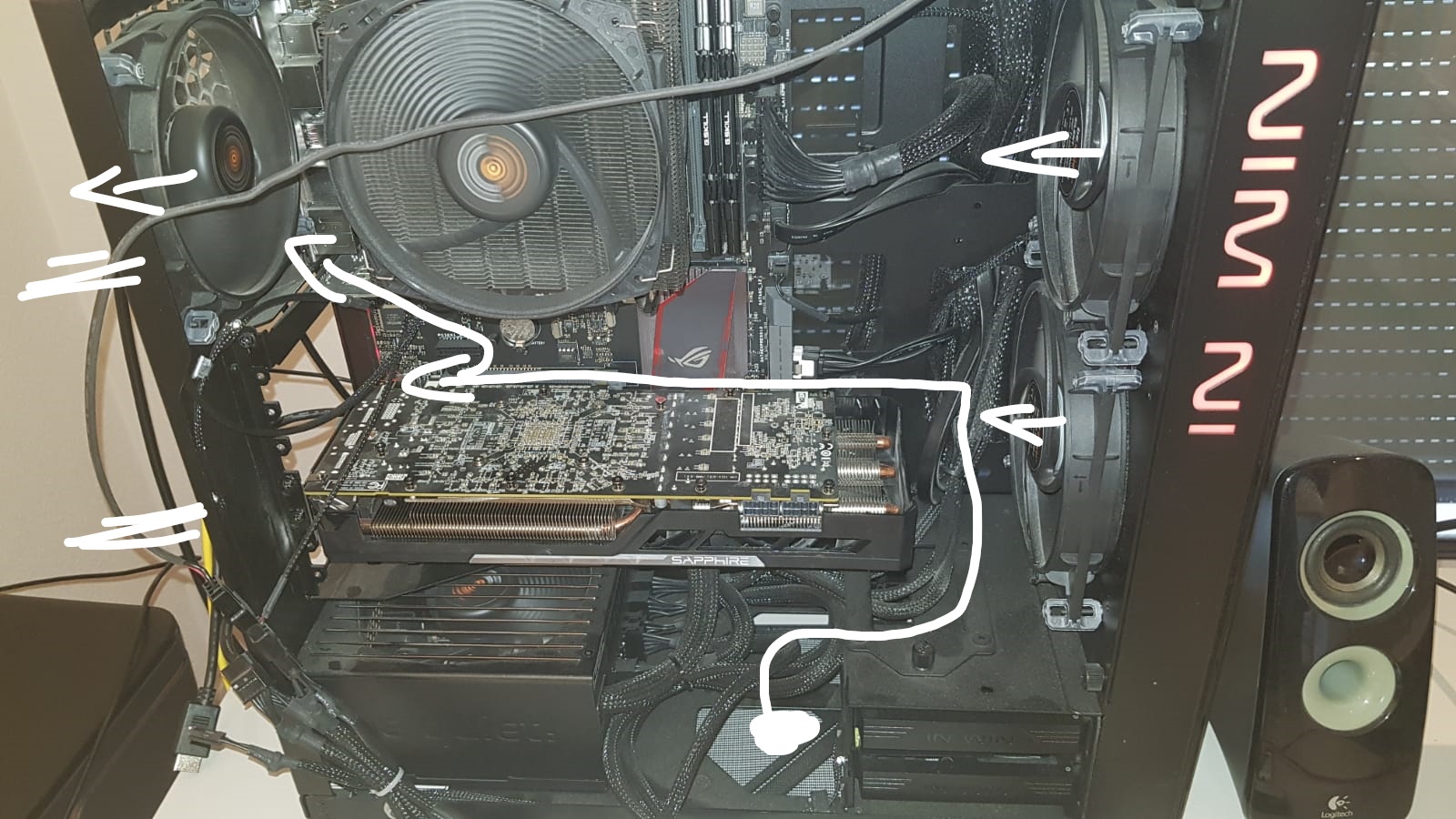

Habe mir auch schon überlegt nen grossen Lüfter unter die Festplatten zu setzen, quasi rechts neben den Netzteil in den Boden? Würde das was helfen? Der Boden ist offen und hat sogar einen Filter, weil durch die Front seh ich da schwarz
So in etwa?
Lüfter von unten bringt nichts, weil er gegen die Grafikkarte und den unteren Frontlüfter ankämpfen muss. Das Netzteil hat es hier mit dem Lüfter nach oben auch nicht einfach, weil es die Abluft der Grafikkarte als Frischluft nehmen muss. Bei moderneren auf leise getrimmten Netzteilen, die nicht mehr aktiv bei der Kühlung im System teilnehmen ist das weniger gut.
Warum ist die Grafikkarte nicht im obersten PCIe x16 Slot verbaut?
Das In Win müsste man etwas umbauen und die vordere Glasscheibe mindestens gegen einen Holzrahmen mit Microfasertuch bespannt austauschen oder ein Mesh einbauen. Die Frontlüfter nehmen sich derzeit konstruktionsbedingt die Luft weg.
