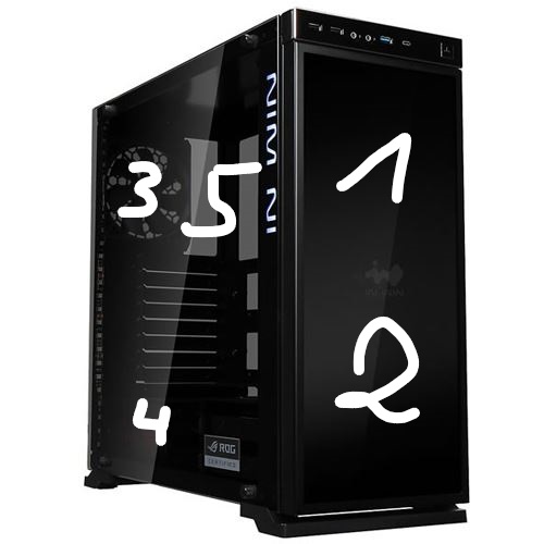

Wow viele Antworten! Dann versucheich mal meine mangelhafte Erklärund zu präzisieren:
Gehäuse: https://www.mindfactory.de/product_...Midi-Tower-ohne-Netzteil-schwarz_1123970.html
1;2 und 3 sind Lüfter
4 ist das Netzteil
5 ist der CPU Kühler
Problem ist nicht nur das es sehr heiss wird, sondern der Bildschrim einfriert zB bei Overwatch und Hots. Spiele im Moment Hots mit dem Onboard Chip, da ist alles in Ordnung.
In Win halt, viel Design, wenig Funktion.
Nur weil dort Lüfter verbaut sind, heißt das ja nicht das die auch genügend Frischluft bekommen für ihre Arbeit.
Das Gehäuse bietet allem Anschein nach nicht genügend Luftdurchsatz, um die entstehende Abwärme raus zu schaffen -> Hardware überhitzt (die R390 ist nunmal ein Hitzkopf), drosselt, Fehler, Abstürze.
Eine Vega56 mit Wakü schafft da auch kaum Abhilfe, wenn der generelle Luftdurchsatz zu gering ist - die Wakü braucht ja auch Frischluft zum Ausatmen.
Gut gemeinter Rat:
Schau Dich nach einem ordentlichen Gehäuse um, nicht nach so einem Showcase.
Reaktionen: angelicanus, Sinister_Grynn und HyperSnap

Neues Gehäuse mag ich eigentlich nicht, wobei es echt schlecht ist, da stimme ich zu

Naja ich kann das Gehäuse ja dementsprechend ändern, zB Glasfron weg und hinten die Abdeckungen der nicht benutzten slots raus. / Oben 2-4 Lüfter rein und Blech rausschneiden dann saugt es raus

Wenn die Lüfterkurven bis auf den einen nicht verfügbaren Lüfter stimmen, bitte mehr Drehzahl, wenn die Lüfter es können. Sonst bitte einfach die Lüfter gegen brauchbare Lösungen austauschen. Selbst eine verbaute Wasserkühlung wird nicht helfen, wenn das Wasser bei niedrigen Drehzahlen irgendwann dannn doch aufkocht.
Liegt irgendwo im System am Sensor eine Temperatur von 28°C bis 35°C, sind es unter Last schon gut 50°C. mit 600RPM Lüftern kleiner Durchmesser bekommt die Luft so nicht aus dem System. Bei den geringen Drehzahlen müsste man schon 200mm Lüfter nehmen.
Technisch reichen drei gute Lüfter plus CPU Lüfter aus, die auch sommerliche Temperaturen bewältigen. Das trifft selbst auf die Wasserkühlung zu. Dann geht es auch der Grafikkarte gut. Besonders, wenn sie mal von Zeit zur Zeit von Staub befreit wird.
Wenn das Gehäuse gute Belüftung durch genügend Ansaugdurchlässe erlaubt, kann man damit arbeiten, obwohl die Glasfront nicht gerade vorteilhaft ist. Aber da sist nicht nur beim IN WIN Gehäuse der Fall, wenn ich mir die laufenden Show Gehäuse bei Caseking so angeschaut habe. Bein IN WIN empfiehlt es sich auch die zusätzlichen PCI Blenden raus zu nehmen. Dann haben die vorderen Lüfter auch die Möglichkeit die von der Grafikkarte mit dem Custom Kühldesign aufgebaute Umlufthitze aus dem Gehäuse besser raus zu drücken.
