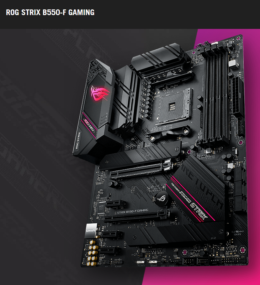

@SuperHeinz ja ich habe ihn erfolglos getestet deshalb frage ich mich aber auch wieso hier dann gefragt wird ob ich so einen habe....eh egal wisst ihr noch eine lösung?....das hier sollte jetzt nicht ausarten.
Kein Bild nach Graka wechsel

Wo sollte denn auf dem von Dir genannten Maiboard ein weiterer, dritter Steckplatz versteckt sein?
ja ich habe auch einen 2. Steckplatz erfolglos ausprobiert, deshalb ist diese frage eig auch unnötig gewesen...aber nun eh egal. Das hier sollte keines Wegs jetzt ausarten ich wollte einfach nur Hilfe weil ich nicht mehr weiter komme. Also hat noch jemand einen Lösungsvorschlag?! Danke vorab.

Keksolix schrieb:ja ich habe auch einen 2. Steckplatz erfolglos ausprobiert, deshalb ist diese frage eig auch unnötig gewesen
Ich hatte gefragt, da du nicht geschrieben hast, dass es auch ein x16 Slot gewesen ist.
Hatte überlegt, ob man theoretisch eine Grafikkarte an einem x4 oder x1 slot reinstecken kann. Aber passt wohl gar nicht, da der Slot nach hinten nicht offen ist. (Sowas gabs meine ich bei ISA-slots anno dazumal
