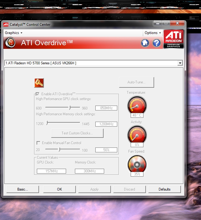

Normalerweise kenne ich so ein bild von meine alte Graphikkarte, wenn diese einen Speicherschaden hat.
Ich bin irgendwie verunsichert. Die ist gerade mal 5 Monate alt. Eventuell kann es an der MB liegen da diese einen Schade in der Wasserkühlung hatte (Kühlflüssigkeit, nicht leitend). Die Karte wurde nachher komplett ausgewechselt und kann daher auch keinen schaden von der Flüssigkeit genohmen haben. Eventuell liegt es ehe an den PCI-E Stecker.
Angaben zu der GraKa:
ATI 5770 HD
Treiber 10.4
Mit 10.3 gabs auch ab und zu (1 x die woche) sowas ähnliches aber nicht dauerhaft!
Kann jemand was dazu sagen... ähnliche Fälle mit ATI 5000 Serie?
Danke
Es wäre sicher interessant den Rest deines Systems zu kennen.
Die Fehler sehen auch nicht wirklich nach einem Defekt im PCIe Platz, sondern nach Überhitzung der GraKa oder einem Defekt auf der Graka aus.
Schau mal nach den Temperaturen der Grafikkarte.

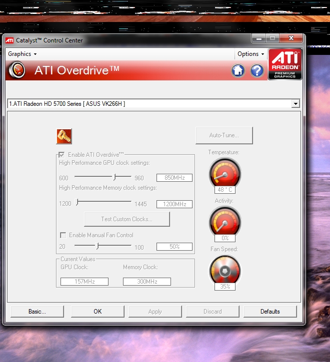

Hast du die Grafikkarte übertaktet?
Wenn ja mach das rückgängig. War die Karte mal übertaktet?
Temps mit ATI-Tool o.Ä. auslesen.

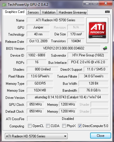

ne die karte ist standard getaktet... und die Temp liegt bei 48°C mit 35% Fanspeed
sonst Intel E8400, P7N Dimond, 8 Gig Ram

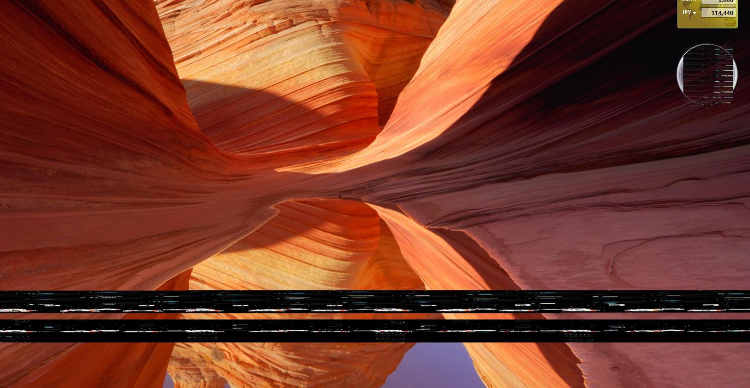

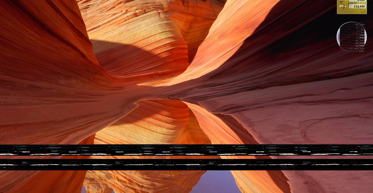

hmm irgendwie breitet sich das noch aus! ich versuchs mit neustart!

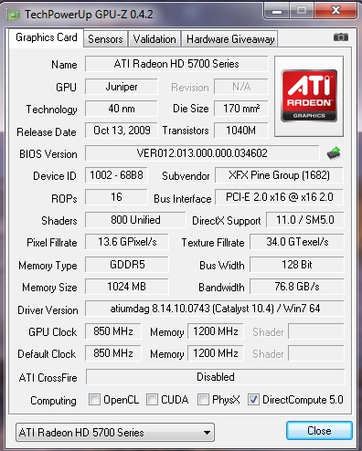

Sind die Grafikfehler auch in Spielen oder allgemein 3D Anwendungen vorhanden?
Wenn nein, wäre vielleicht ein erhöhen des 2D-Taktes der Grafikkarte sinnvoll oder ausschalten des 2D-Modus, was aber den Stromverbrauch merklich anheben würde.
Wenn Grafikfehler vorhanden sind würde ich sagen, dass du erstmal ne andere Karte in deinem Rechner versuchen solltest, um den PCIe Steckplatz als Ursache auszuschließen. Wenn eine andere Karte funktioniert, dann liegts nicht am Steckplatz. ;)
Im Gegenzug würde ich deine Karte mal in einem anderem PC ausprobieren. Wenn die da auch noch Macken hat, dann liegts an der Karte und du solltest sie einschicken, denn dann ists ein Fall für die Garantie. ;)
Auf das würde ich auf den ersten Blick auch tippen. Wenn, wie schon oben gesagt, die Karte bei einem anderen Rechner auch so etwas aufweist, dann RMA, damit du eine neue bekommst.
