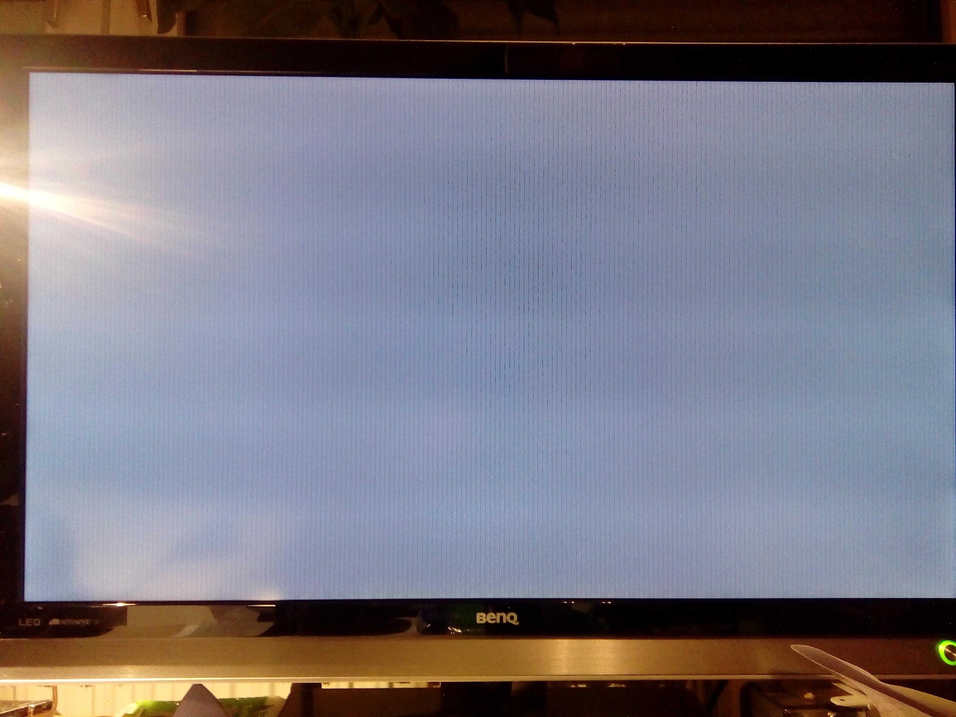

Kürzlich als ich Battlefield spielte und plötzlich ein hellgraues Bild mit dünnen vertikalen Streifen erhielt dachte ich mir nichts weiter und musste den PC "gewaltsam ausschalten".
Nun habe ich aber folgendes Problem, dass in circa 50 % der Fälle mein Monitor beim Einschalten des PCs kein HDMI Signal bekommt, und wenn doch, dann erst nach ca. einer minute und es ist schwarz. Die Boot-Geräusche (Piepen dies BIOS, Festplatten laufen an) sind wie immer.
In den andern 50% der Fälle bekommt mein Monitor auch erst sehr spät ein HDMI Signal (also der "Acer" Schriftzug, Bootmenü etc wird nicht angezeigt, habe das Kabel auch schon auf Wackler getestet). Erst bei dem Willkommensschriftzug erhalte ich ein Signal und mein Desktop wird normal angezeigt. Wenn ich nun jedoch eine Datei öffnen will, eine Schaltfläche/ Icon auf dem Desktop anklicken bzw jegliche Aktion ausführen möchte, erhalte ich sofort wieder den grau-gestreiften Bildschirm (ich versuche im Anhang ein Foto mit dem Handy hochzuladen) und muss den Rechner gewaltsam ausschalten.

Wenn du Fehler direkt beim Einschalten hast - wo noch kein Treiber aktiv ist - kann der Treiber nicht schuld sein.
Fazit: Monitor defekt, Kabel defekt oder Grafikkarte defekt.
Die größte Wahrscheinlichkeit ist jedoch: Grafikkarte defekt.
