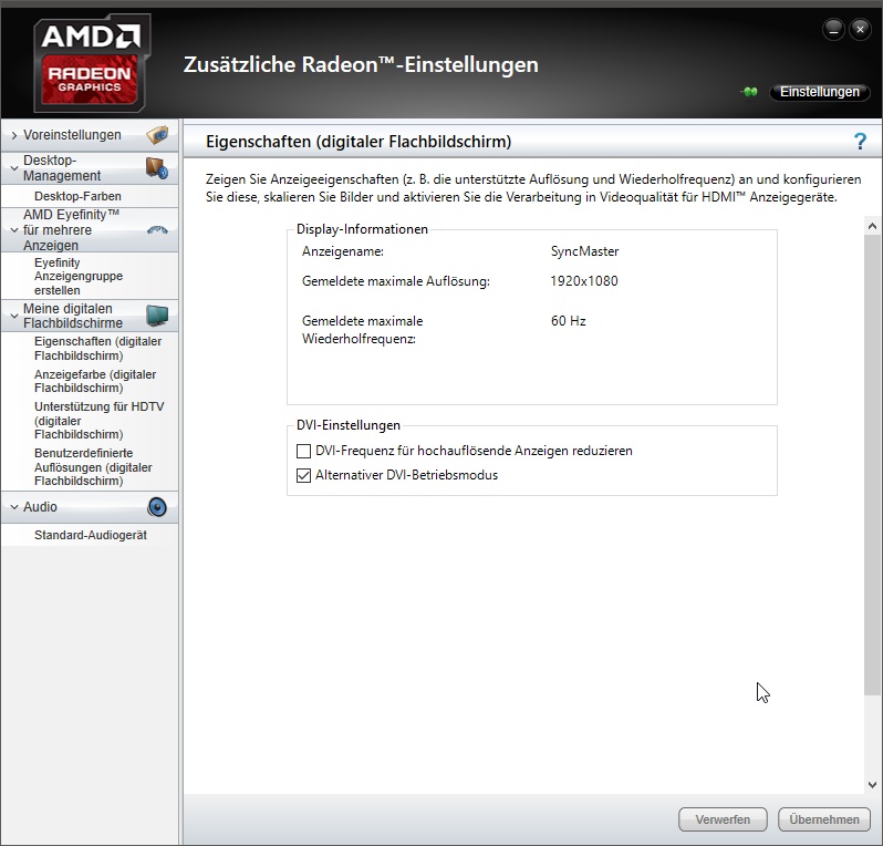

Hier ein Link. Zweiter Teil ist für AMD.
Die Einstellunge sind glaub ich noch nicht in den neuen Radeon Settings, daher muss das originale CCC geäffnet werden. Sollte unter erweiterte Einstellungen sein. Ist bei meinem Monitor auch so. Über HDMI kommt standardmäßig nur 16-235.

Die alten Einstellungen, die man vom CCC kennt, die sind auch beim Crimson mit dabei.
Unter Anzeige / zusätzliche Einstellungen (ist oben rechts zu finden)

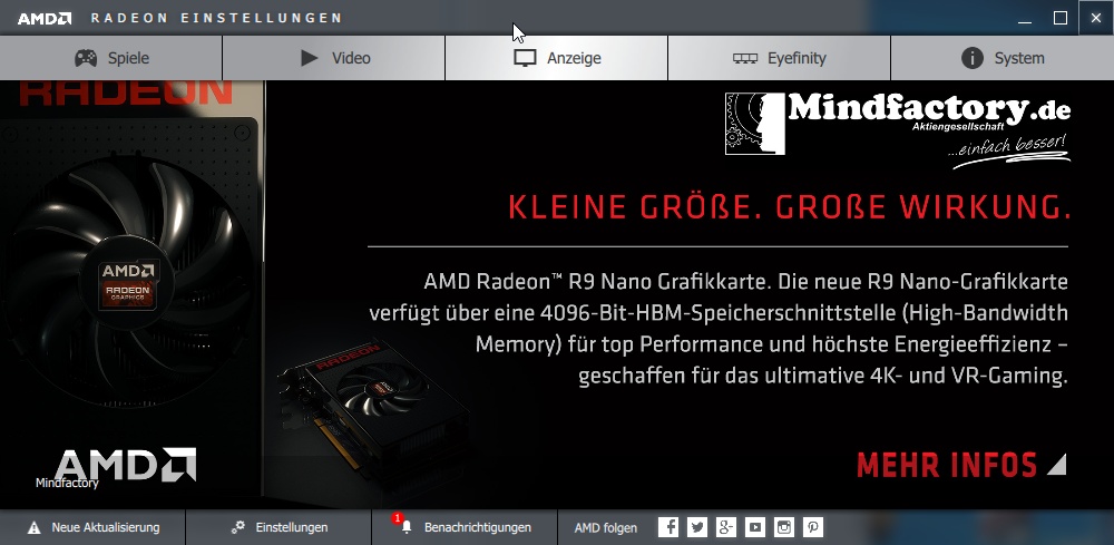

Unten rechts in der Taskleiste ist ein rotes Symbol. Nennt sich Radon Einstellungen. Das klickst Du. Dann kommt das hier.

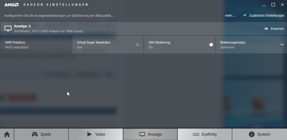

Dort klickst Du auf Anzeige, dann kommt das hier.
Und dann oben rechts auf zusätzliche Einstellungen. Dann kommt das hier.
Und da kannst Du die Dinge dann einstellen.
