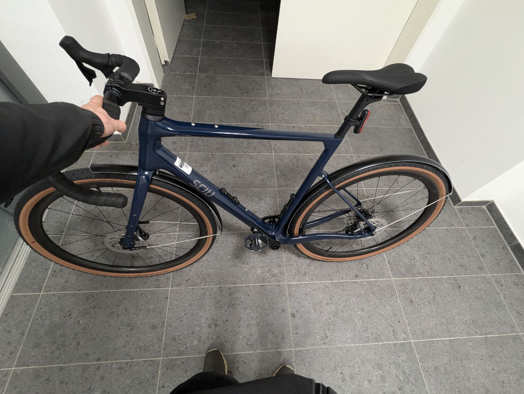

Hey Leute,
Ich fahre gerade ein Gravelbike :
https://www.sciu-bikes.com/product-page/sciu-juniper-3-apex-carbon-gravel-bike-komplettbike
Ich fahre jetzt aber auch viel auf der Straße und in einer Rennrad-Gruppe. Daher die Idee, ich rüste mein Rad mit nem 2ten Laufradsatz mehr zum Rennrad um. Gibt es vielleicht noch Tipps, oder macht der Kauf eines Rennrades dich mehr Sinn...

Mach einfach 35er Reifen drauf und spar dir den neuen Satz Laufräder. Dafür bekommst du ja ein komplettes gebrauchtes Rennrad o.o
Also 35-622 bzw 700x35C
Das Ding ist, die Übersetzung und das Gewicht ist eh "weit" von nem Rennrad entfernt. Und wenn du jetzt auch noch an der Gangschaltung herumspielst bist du mit einem zweiten, günstigen Rennrad echt besser beraten.
Also ich würde einfach die dünnsten Reifen fahren die die Felge zulässt und den Rest mit Schweiß kompensieren. Wenn es bergig genug ist kann das relativ gut klappen.
Überland und Topfeben, da würde ich eher nen günstigen Rennradflitzer mit Asphalttrennscheiben für nebenher suchen.

Ein Gravelradl hat im Vergleich zum Rennrad normalerweise eine (teils deutlich) andere Geometrie und Übersetzung. Tendenziell sitzt man auf so einem Gravel immer deutlich aufrechter als auf einem Rennrad und damit mehr im Wind. Kein Laufradsatz wird das annähernd ausgleichen. Je nach Unentspanntheit der Rennradgruppe wird auch die Übersetzung von so einem Gravel nicht reichen um dranzubleiben.
Zum Laufradsatz: 800€ für einen Laufradsatz der 1,6kg wiegen soll, generische Naben[1], generische Felgen[1], generische Speichen bietet. Das ist eine ungünstige Mischung von Preis, Gewicht und Markenbling für etwaigen Wiederverkaufswert.
Zudem 40mm hohe Felgen bei Seitenwind garnichtmal so geil sind.
Im Vergleich, Markenbling (und bei DT Swiss auch halbwegs Qualität), 1673g hat ein Straßenpreis um 440€
https://www.bike24.de/p1773602.html
Und die Variante, ich habe zu viel Spielgeld:
https://www.bike24.de/p1901252.html
Unter 1500g, Marke, bekannte Qualität.
[1]Die müssen nicht schlecht sein, aber so ein Satz asiatische Standardware sollte den Preis drücken..

Was du kaufst liegt bei dir. Meine Empfehlung wäre eben keine 800€ auszugeben. An sich wäre Imho die schlauste Idee, besorg dir einen Satz Rennradreifen, zieh die auf und teste so. Entweder hat in der Rennradtruppe eh irgendwer einen Satz rumliegen, oder du schießt dir einen Satz Lugano2, die sind im Netz gerade für 30€ als Pärchen beschaffbar[2].
