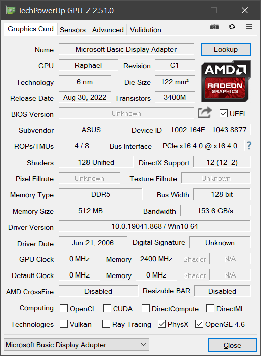

Wilhelm14 schrieb:Im Task Manager müsste man auch zwei GPU sehen.
Im Task Manager sehe ich allerdings nur eine GPU.
Muss ich den Radeon Treiber vielleicht noch installieren? Oder im BIOS irgendwas aktivieren? Das habe ich selbstverständlich nicht getan.
Im Gerätemanager finde ich auch nur das
mwh.re schrieb:Hat z.B. Cracky auch schon gezeigt.
Könntest du den Post kurz verlinken?
Okay das scheint wohl die Radeon zu sein.
Ich kriege gar kein Bild da raus. Funktioniert das wirklich? Kann die iGPU überhaupt 4K 144 Hz 10 Bit ausgeben?
Hier der Link:
Hast du über die iGPU gebootet (im Bios so eingestellt)? Sollte aber auch on-the-fly funktionieren.
Treiber für die iGPU schon von der AMD-Seite geladen? Es scheint nämlich kein Treiber installiert zu sein.

mwh.re schrieb:Treiber für die iGPU schon von der AMD-Seite geladen? Es scheint nämlich kein Treiber installiert zu sein.
Aha! Ja das könnte sein. Ich war mir jetzt nicht sicher, ob ich sowohl Nvidia als auch AMD Grafiktreiber gleichzeitig installieren kann? Muss ich dafür irgendwas beachten? Gibts einen eigenen iGPU Treiber? Hab ich mich tatsächlich noch nie mit beschäftigt.
Schau ich mal. Danke.
Autodetect Treiber gefunden. Ich probiere....
Ganz normal installieren, halt wie jedes andere Programm auch und danach neu booten. Im Mainboard-Bios schauen, ob der gleichzeitige Betrieb von iGPU und dGPU nicht durch eine Einstellung verhindert wird. Da die iGPU aber von GPU-Z bereits erkannt wurde, gehe ich davon aus, dass es dann funktionieren müsste.
