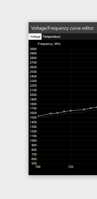

Tja...also.....würde under/overvolten etwas bringen? Kann ich durch overvolten den minimalen Takt im Idle anheben?
Gerade Fix gegooglet da wird geraten Undervolten durch STRG F in Afterburner. Das Problem: die Kurve hört bei 1500 Mhz auf? Ich kann die Taktraten im Idle gar nicht sehen? Ist das normal? Oder bin ich dumm?
