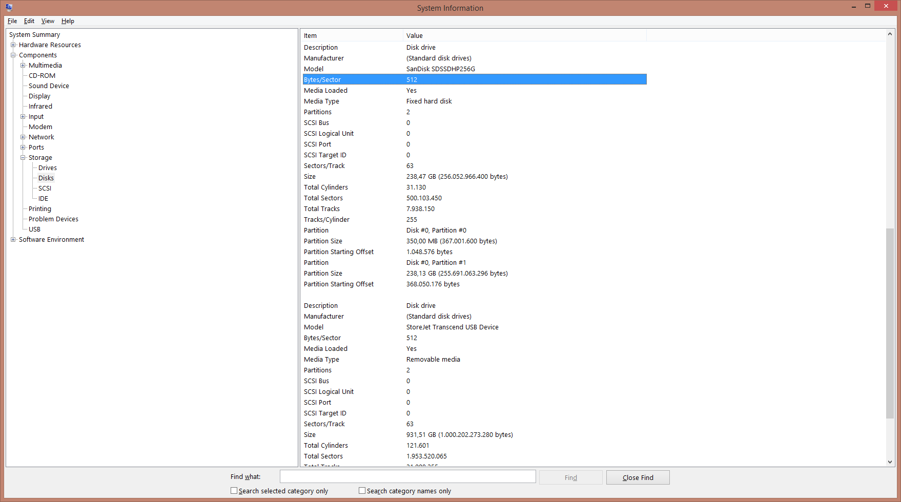

Was ist den hier schiefgelaufen?
Dachte es gibt heutzutage nur noch 4k Sektoren.
Habe Windows 8.1 von ner usb platte installiert und die Windows die neue SSD automatisch partitionieren lassen.
da denkst du falsch

Dein Tool zeigt vermutlich nur die Logical Sector Size an. Die meissten SSDs funktionieren aber sowiso nach 512n.
Das ist zwar richtig, wobei aber die kleinste Zuordnungseinheit bei einer SSD auf Hardwareebene eine Page ist. Und die ist in der Regel 4 KiB groß. Die meisten SSDs melden dem System aber sowohl für die logische als auch die physische Sektorgröße 512 Bytes, was wohl ausschließlich aus Kompatibilitätsgründen geschieht und nichts mit dem tatsächlichen internen Aufbau / der Verwaltung der Speicherzellen gemein hat.
Das sind die Sektorgroessen aus Sicht des Hosts. Der Host weiss ueber den weiteren Internen Aufbau der SSD nicht Bescheid und das braucht er im Prinzip auch nicht unbedingt.
Ja, aber darum ging es mir nicht. Du hast die IDEMA AF Definitionen angeführt. Ich wollte nur zeigen, dass auch bei einer SSD die physische Sektorgröße nicht der logischen entspricht, auch wenn das dem System so gemeldet wird. Bei SSDs ist das analog zu 512e bei AF-HDDs.
Die 512 Byte besagen nur, dass pro LBA 512 Byte adressiert werden und das ist bei internen Platten für PCs heute immer noch Standard und bei viele vermutlich sogar Pflicht, weil es eben schon immer so war und daher vermutlich immer noch an der einen oder anderen Stelle im Quellcode (vom BIOS, Windows, Bootloader oder wo auch immer) noch als Konstante vorhanden ist, statt es von der Platte zu erfragen.
Deshalb findet man auch keine HDDs mit 4k Sektoren die keine 512 Byte Sektoren emulieren (man findet nur in USB-SATA Bridge Chips eine 4k Emulation) und während aktuelle HDDs fast immer physikalisch 4k Sektoren haben, kommt bei SSDs die Pagesize dem am nächsten, weil das die kleineste Einheit ist, die gelesen, beschrieben und per ECC abgesichert werden kann. Das sind bei aktuellen NANDs i.d.R. 8k, teils noch 4k und teils schon 16k, aber das interessiert und den Controller- und FW Hersteller. Die stimmen dann auch welche Angaben bzgl. der Größe der Physicalischen Sektor die SSD macht. Oft sind das auch 512 Byte oder eben 4k, auch wenn die Pagesize größer ist.
