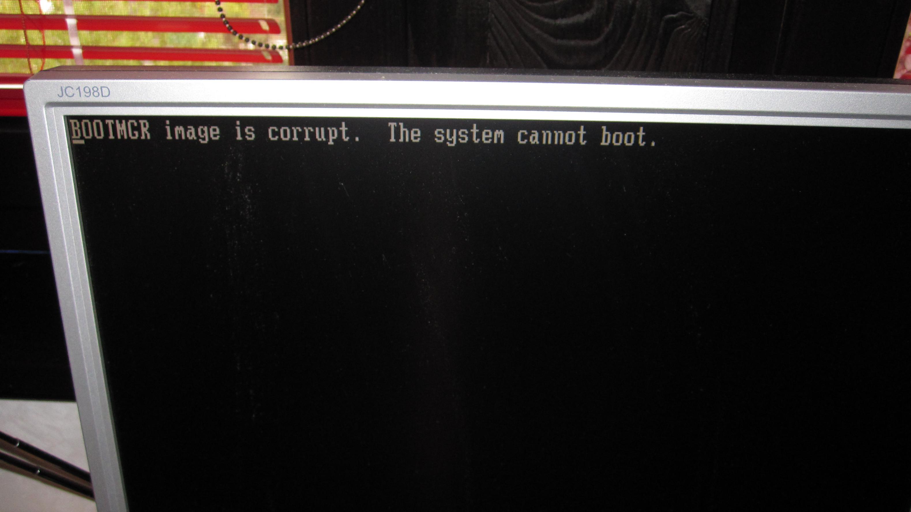

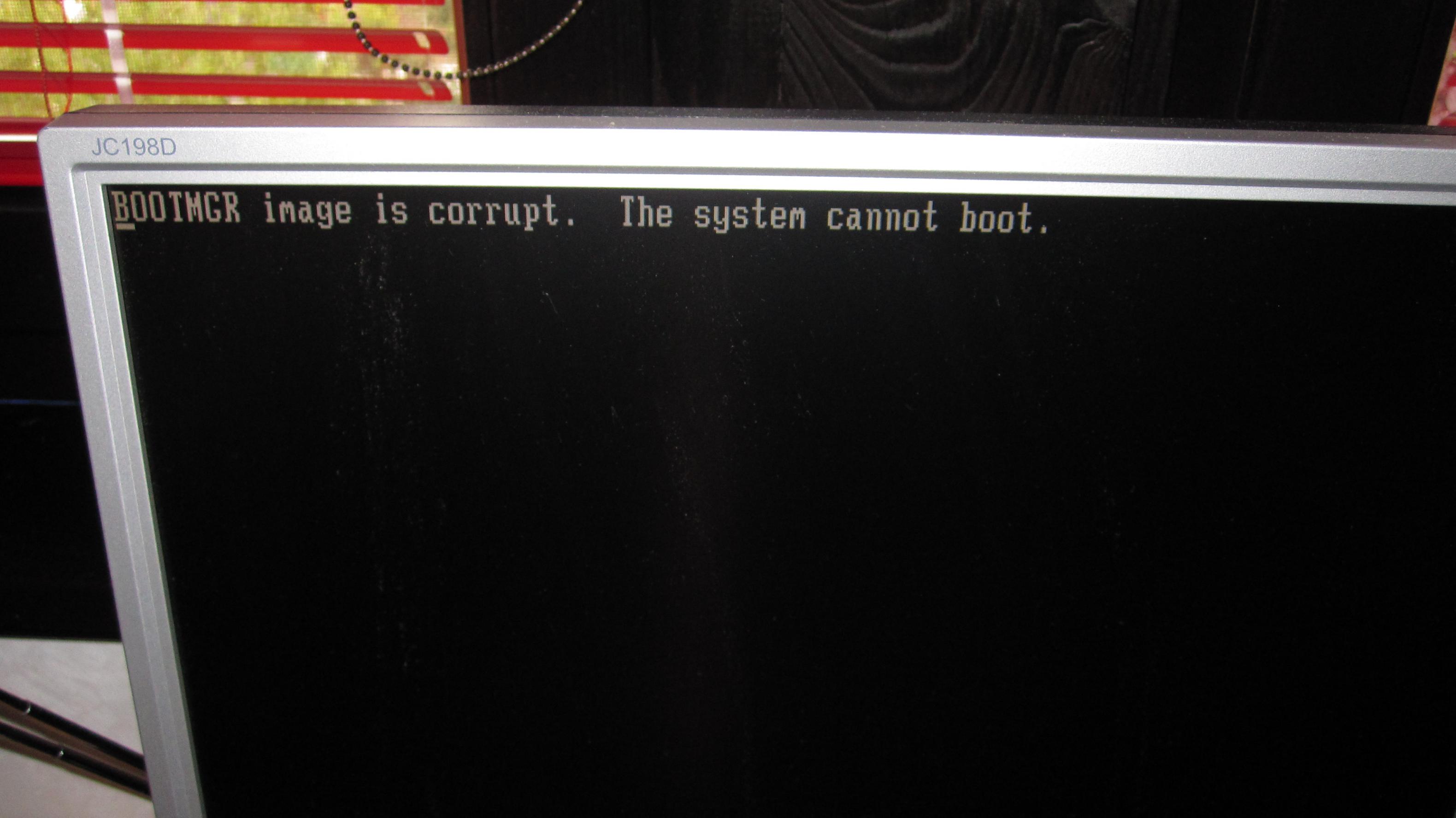

1. "BOOTMGR image is corrupt. The system cannot boot." (tritt sehr häufig auf)

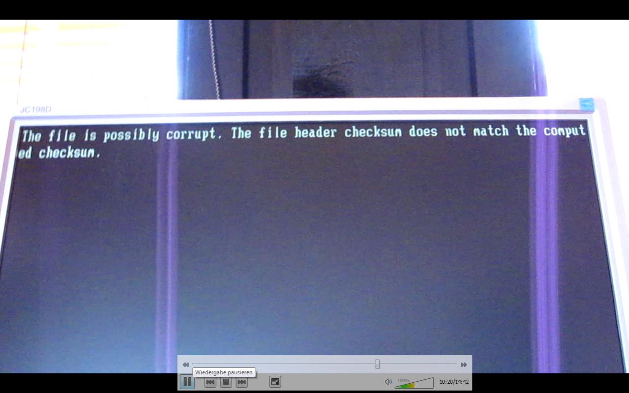

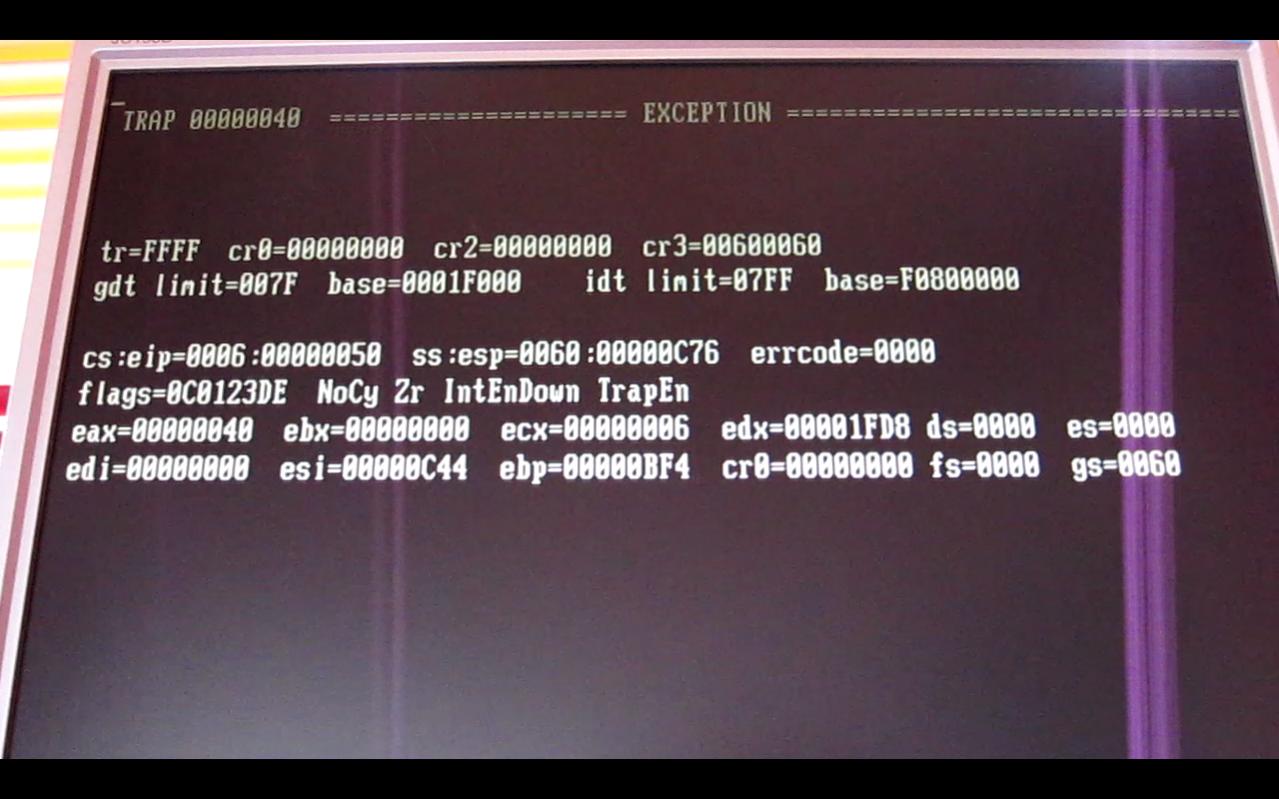

4. "The file is possibly corrupt. The file header checksum does not match the computed checksum." (auch erst seit heute)

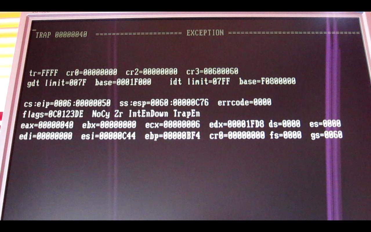

5. Dicke Fehlermeldung, kam beim nächsten Startversuch nachdem Fehlermeldung 4 das erste mal auftrat (siehe Anhang, die wo nur Zahlen und kein Text stehen)

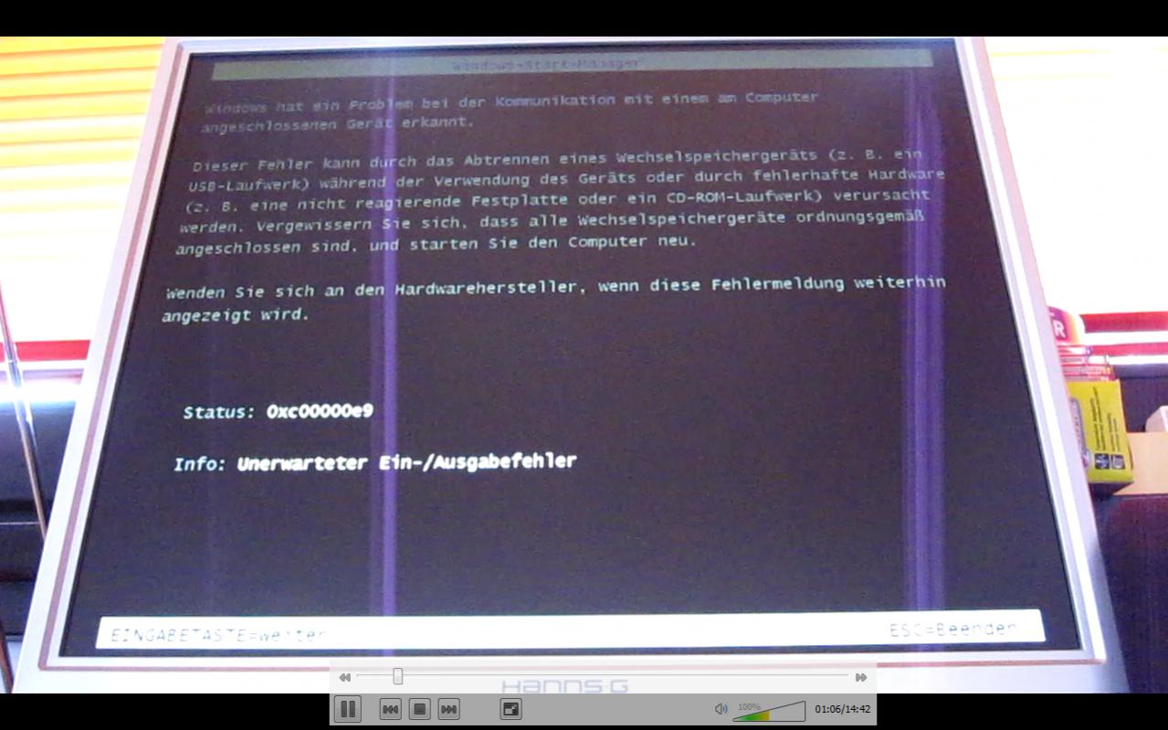

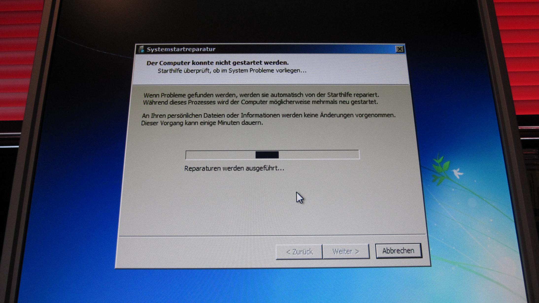

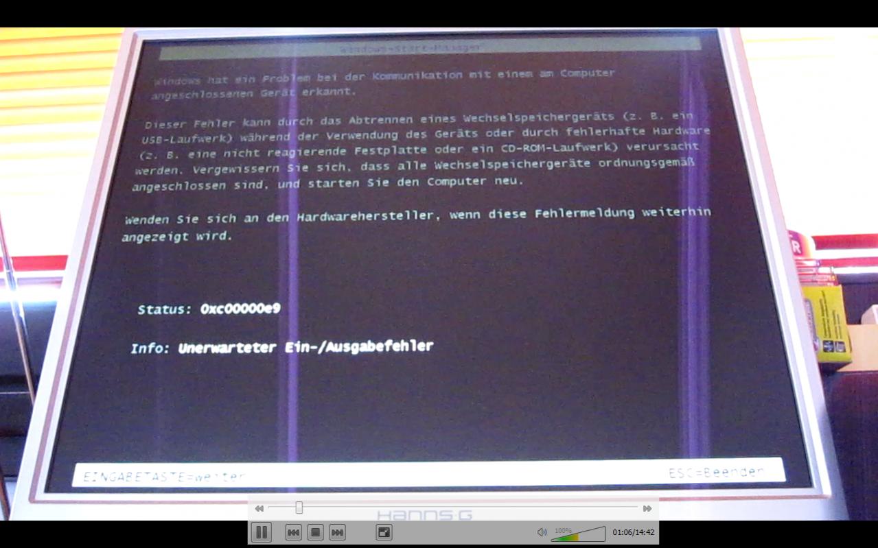

6a. Er startet erstmal normal und stellt mich vor die Wahl Starthilfe zu nutzen oder normal zu starten. In beiden Fällen "lädt Windows die Dateien". Dort bleibt er in 95% der Fälle hängen mit einer immer gleichen Fehlermeldung. http://www.youtube.com/watch?v=zt-nNwyvTlU

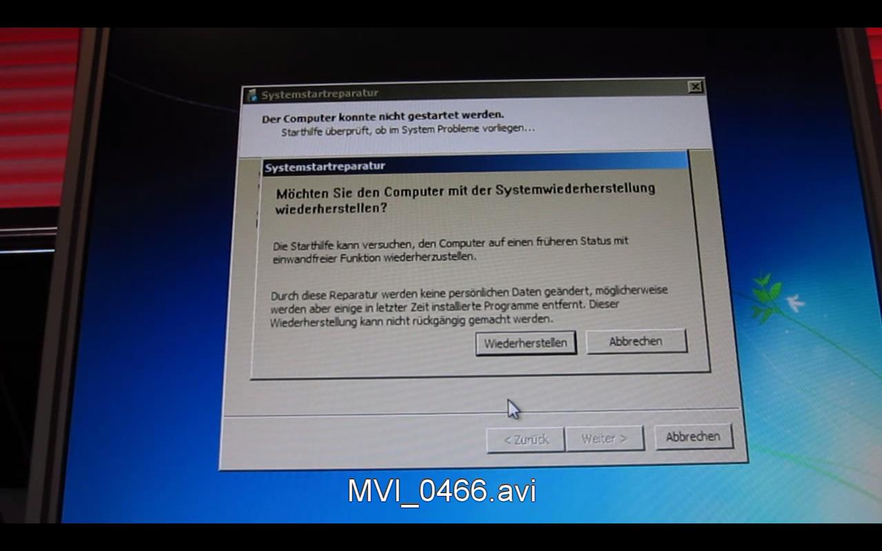

6b. In 5% der Fälle bleibt er nicht hängen, dann kommt ne Windows-Starthilfe, wo er das System repariert, praktisch einen älteren Wiederherstellungspunkt sucht.
Heute morgen z.B. hat er versucht zu reparieren. In den Reparaturdetails steht: "Reparaturaktion: Integritätsprüfung und Reparatur von Systemdateien. Ergebnis: Fehler. Fehlercode 0x490"
Außerdem stand da noch: "Das System kann möglicherweise [!!] aufgrund einer kürzlichen Treierinstallation oder eines Upgrades nicht gestartet werden. Reparaturatkion: Systemwiederherstellung. Ergebnis: Erfolgreich abgeschlossen."
Gelaufen ist er danach dann trotzdem erstmal nicht...
Punkt 6 tritt auch sehr häufig auf!!

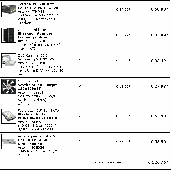

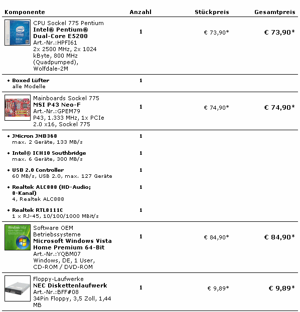

Mein System im Anhang. Festplatte wurde vor 9 Monaten gegen gleiches Modell getauscht und Arbeitsspeicher hab ich auch schon den 3. drin... wurde auch vor 9 Monaten das letzte mal getauscht.
Insgesamt 2 Jahre und 9 Monate alt, bei Alternate bestellt und zusammenbauen lassen.
Nie übertacktet oder ähnliches gemacht worden.
WIN7 32bit installiert (vor nicht allzu langer Zeit, PC ist eigentlich nicht zugemüllt).

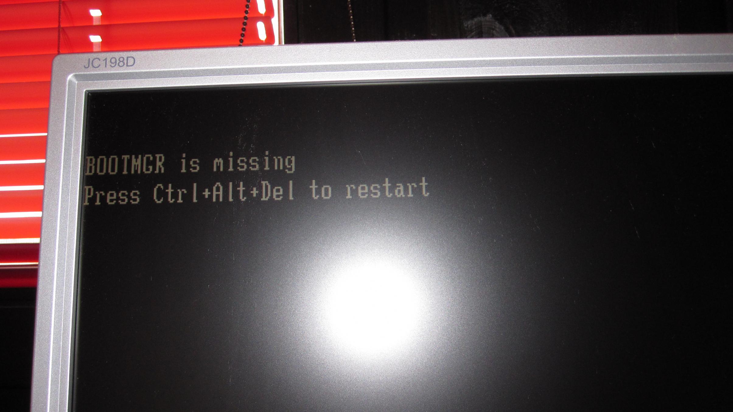

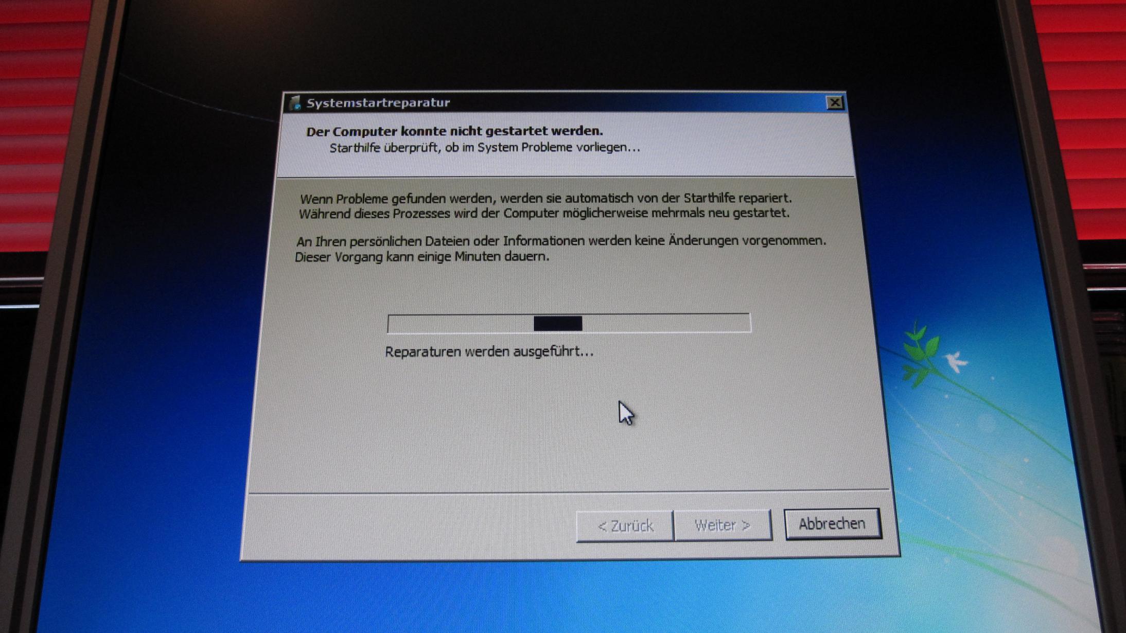

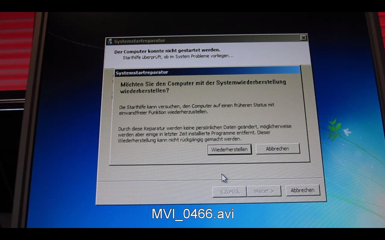

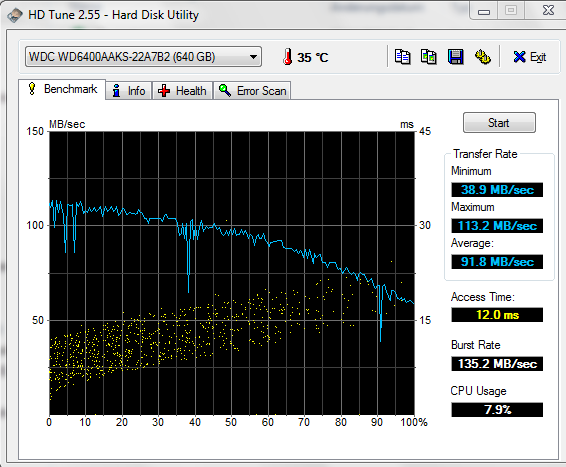

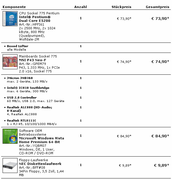

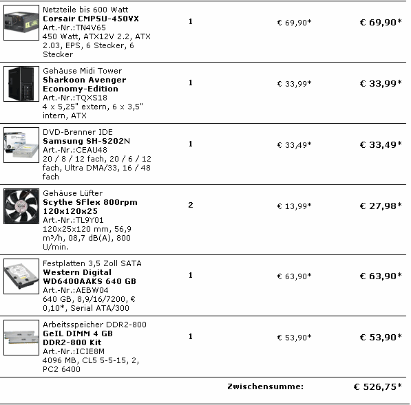

2. "BOOTMGR is missing. Press Crtl+Alt+Del to restart." (seit heute neu...)
