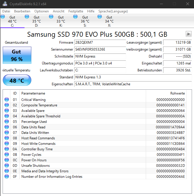

Ansonsten, in meiner Signatur findest du CrystalDiskInfo. Das bitte laden, ausführen, Fenster groß ziehen und vollständigen Screenshot mit allen Werten hier posten.
Die M2 ist fehlerfrei und kann nicht der Fehler sein.

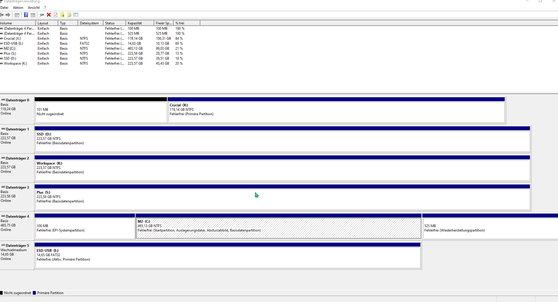

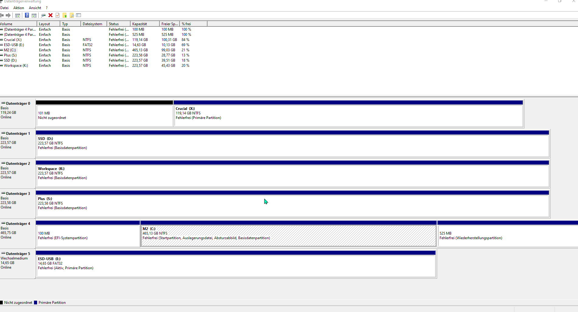

Es sei denn, der Bootmanager liegt gar nicht auf der, sondern auf irgendeiner anderen Platte. Passiert, wenn man bei der Installation von Windows mehrere Platten angeschlossen hat.
Also in der Datenträgerverwaltung schauen, ob die M2 wirklich alle Bootpartitionen enthält und die möglicherweise Systemplatte als Screenshot nachliefern.
Oder einfach alle Platten aus CrystalDisk als Screenshot hier rein.

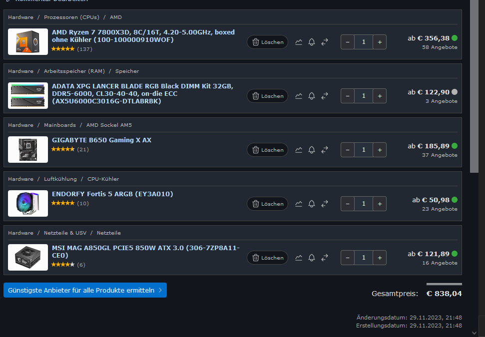

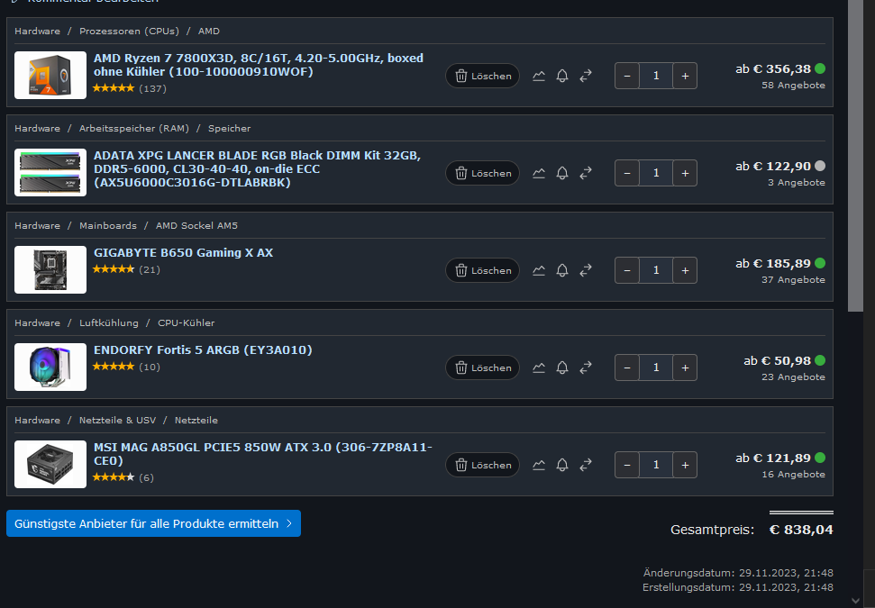

Hab mir aber auch schon bisschen was für einen neuen PC zusammengesucht, das wird auf lange Zeit keinen Zweck haben mit der Kiste. Denke das sollte passen, GPU hab ich ja, die solls erstmal tun. Falls jemand n Vorschlag für n Case hat, gerne her damit.
