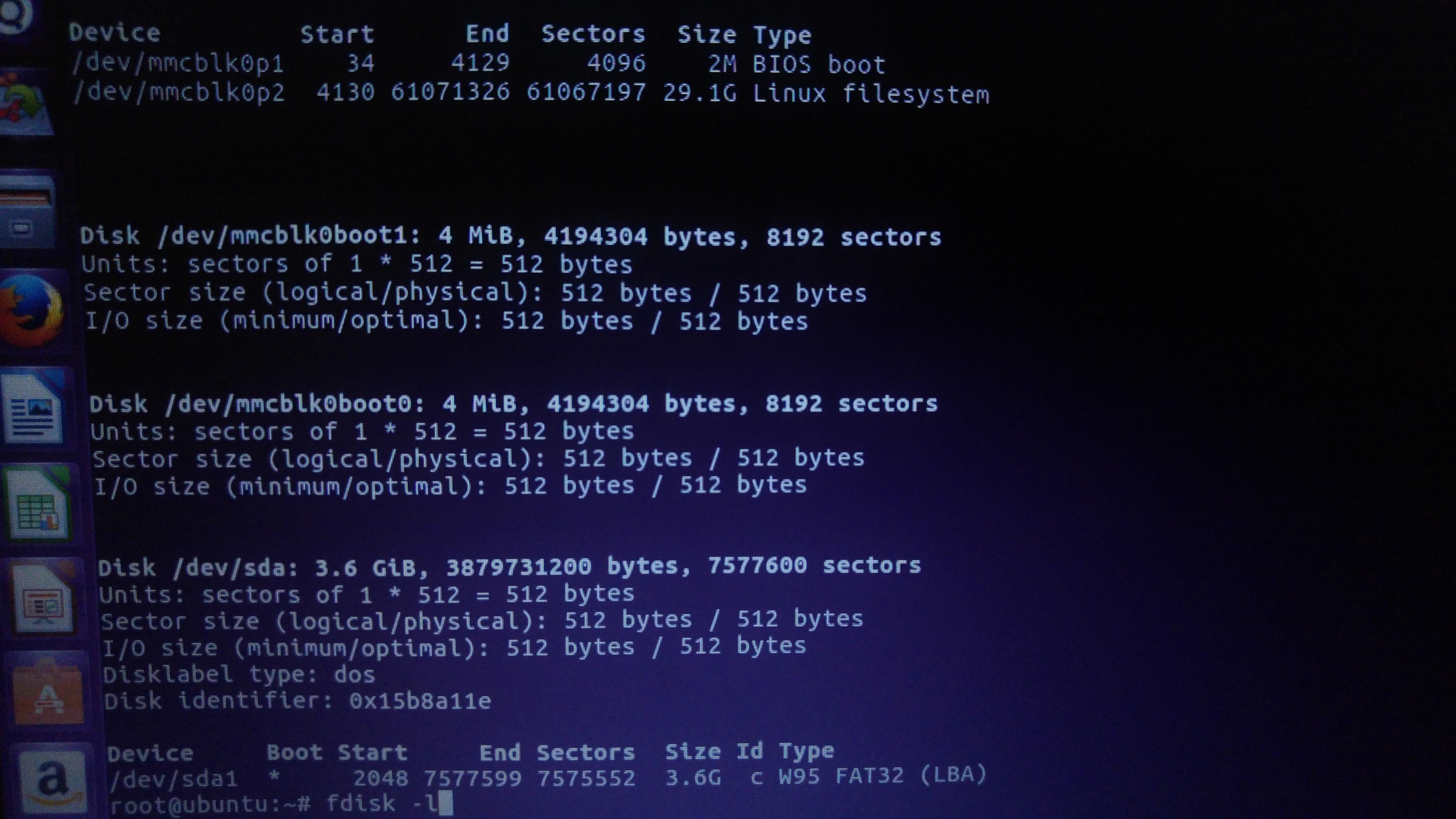

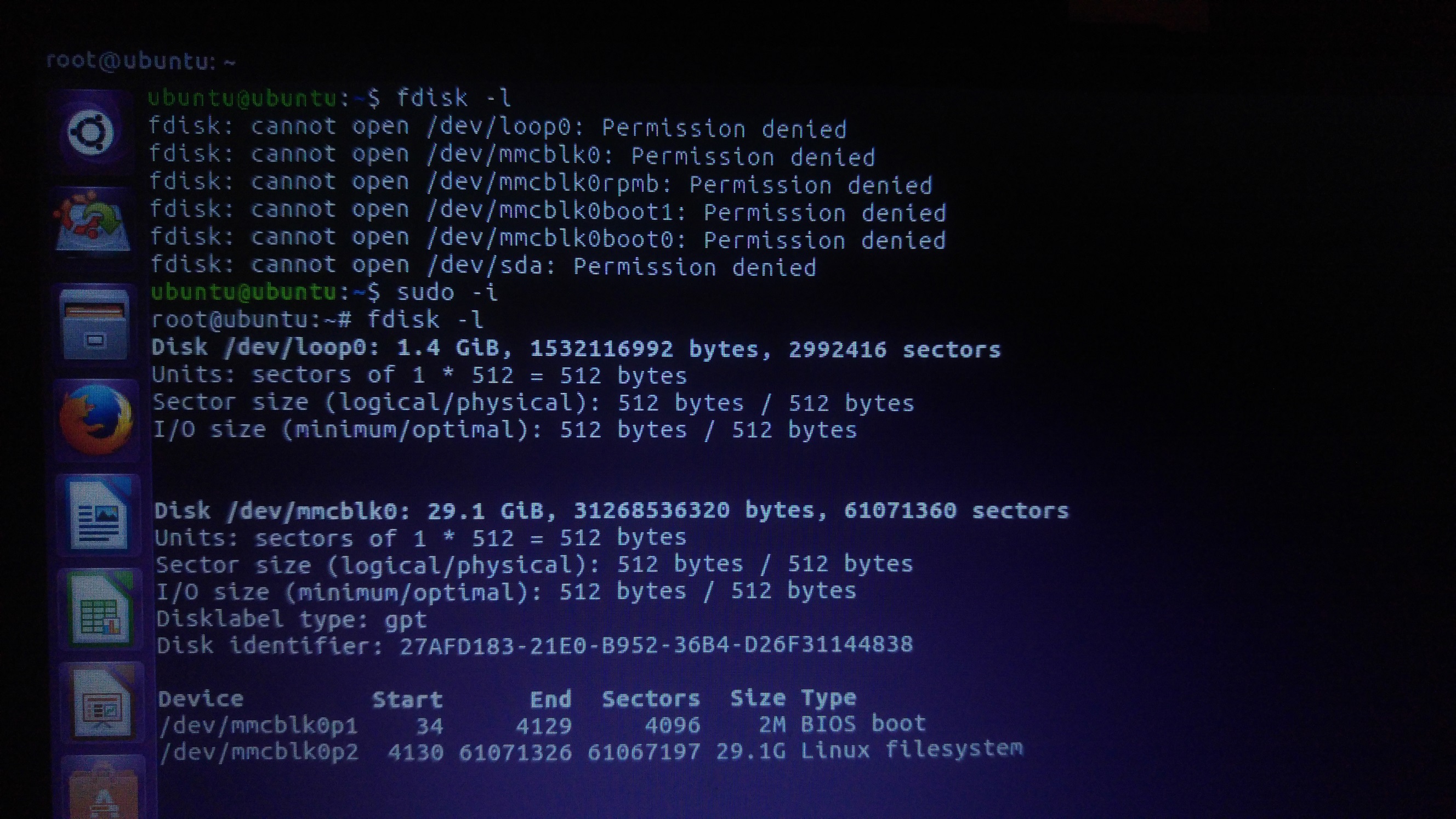

Poste mal die Ausgabe von fdisk -l
(Kleines L)

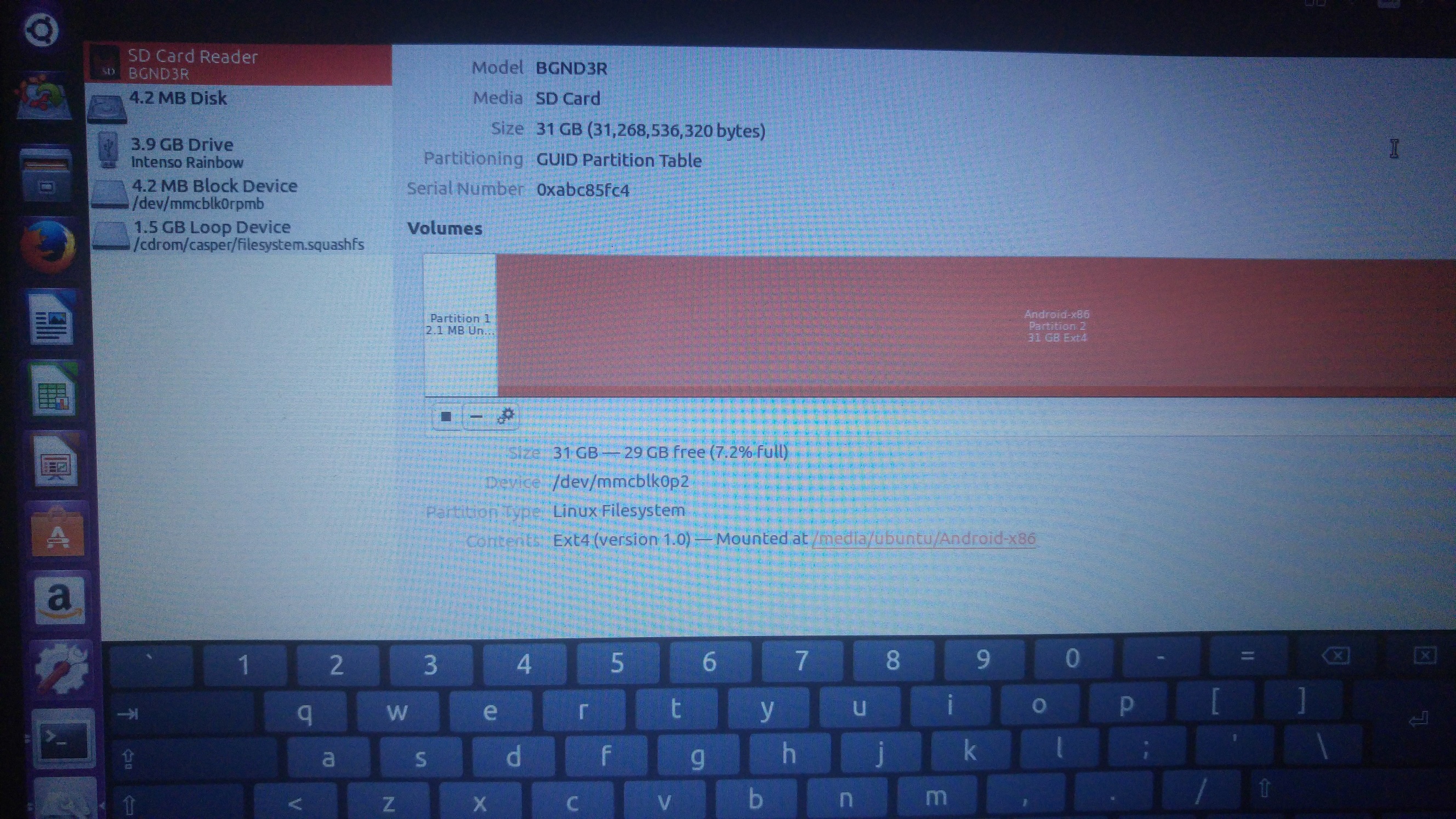

Ich habe keine SD-Karte im Notebook stecken.:eek:

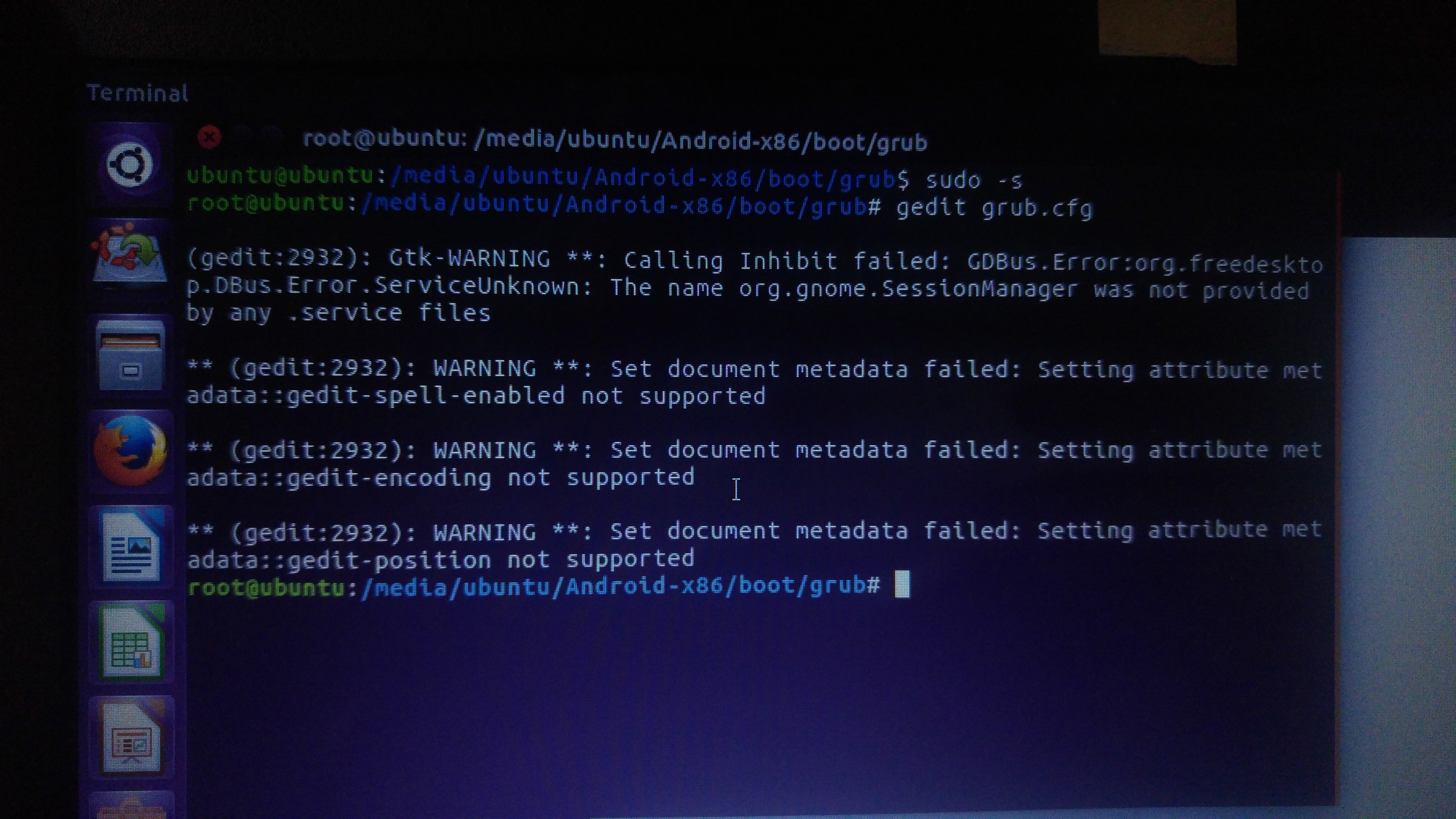

Wenn ich grub.cfg erstellt habe, kommt folgende Meldung: aa.jpg

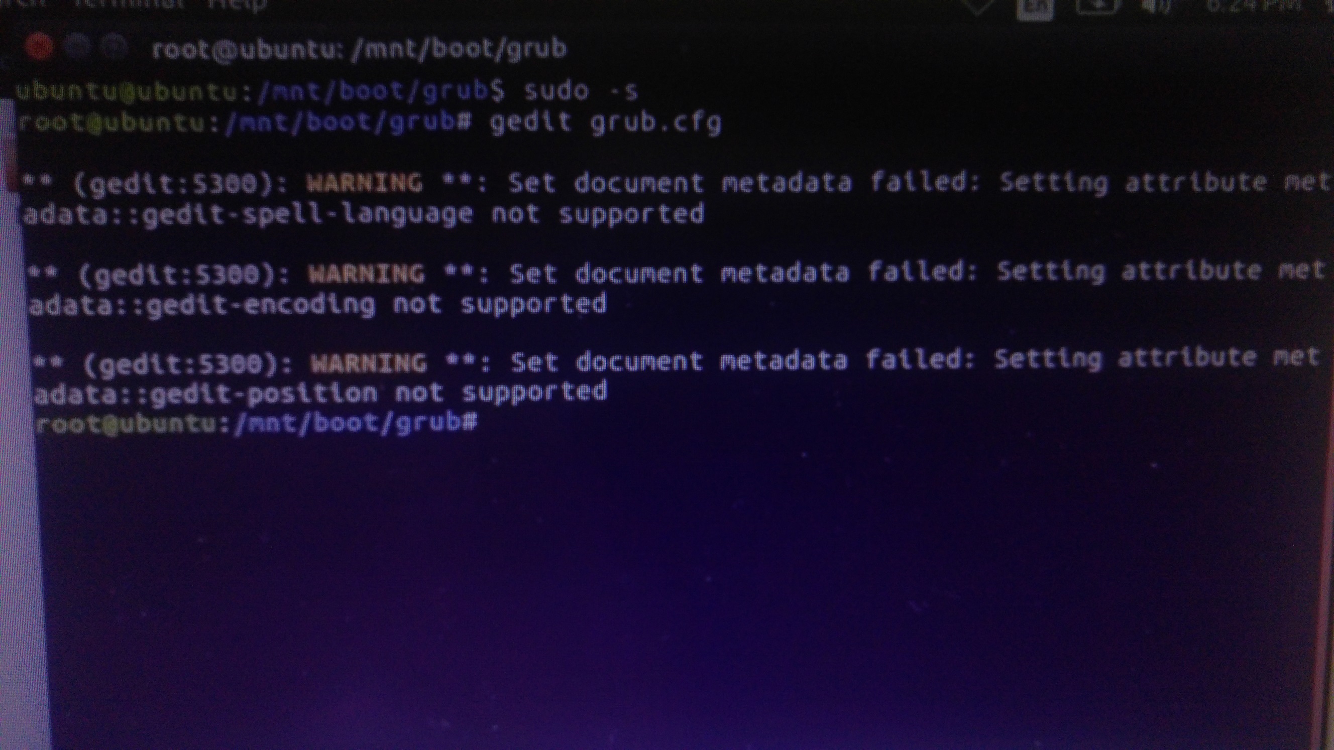

Nach dem Neustart wird RemixOX nicht ausgeführt. Im Tutorial kommt folgende Meldung bb.jpg
mit anschließendem erfolgreichen Starten des RemixOS.
