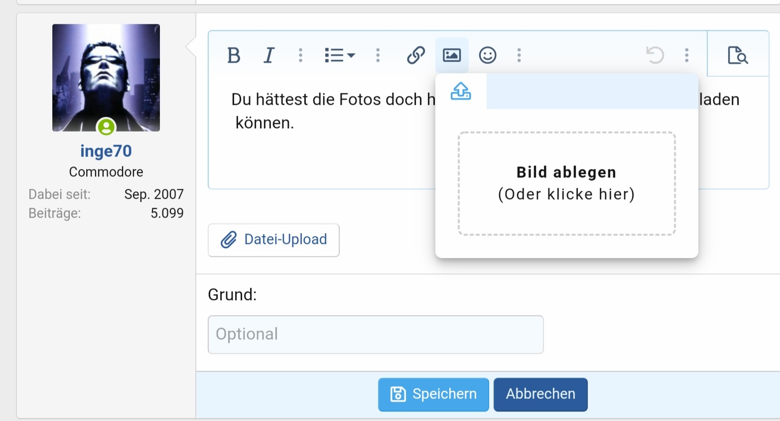

Du hättest die Fotos doch hier direkt in deinem Post oben hochladen können, ohne Drittanbieter:
