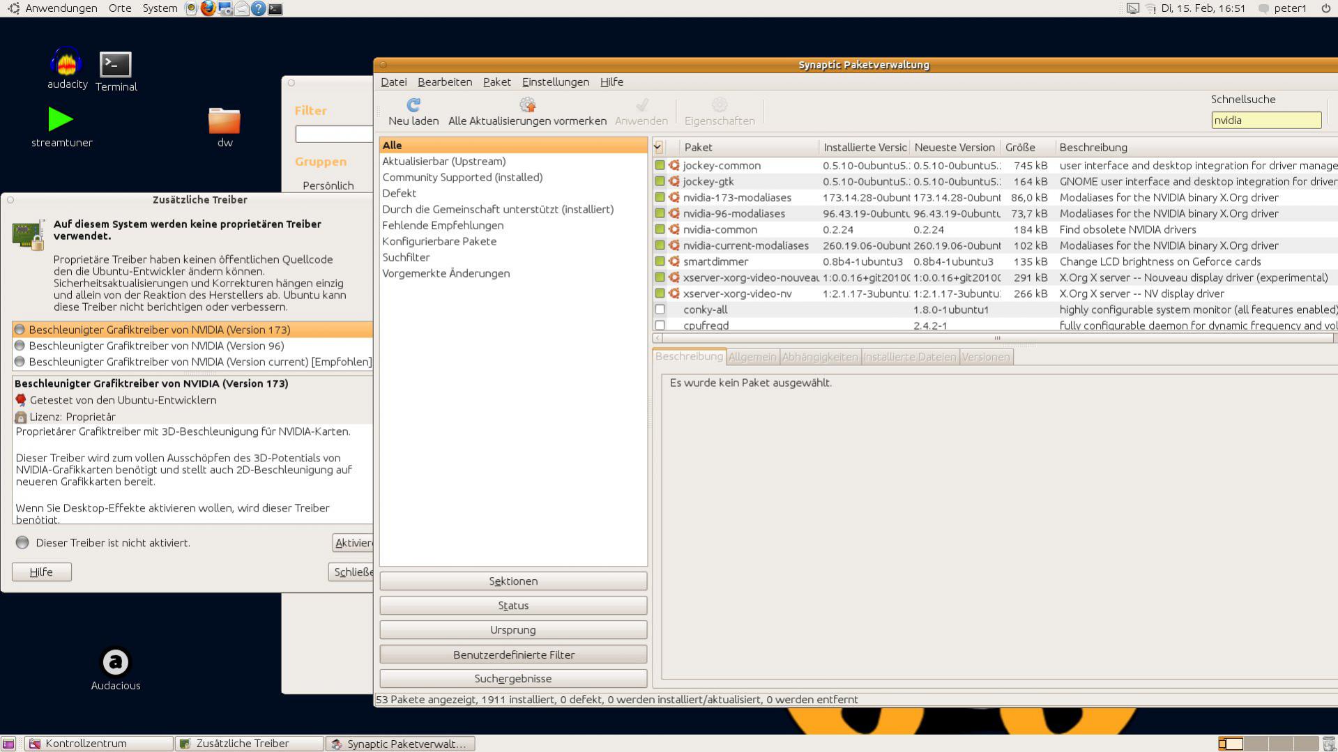

Anbei Bild von installierbaren und den installierten Treibern.
die nivida-173 und nivida-settings hatte ich wieder deinstalliert,:o wegen dem Anfangs genannten Problem -schwarzer Bildschirm.
was bedeutet 173 bzw. 96 .
Sind das versionen, die sich gegenseitig ausschließen

du hast/hattest also insgesamt 5 treiber installiert^^
du brauchst nvidia-current, die anderen zwei nvidias lieber deinstallieren. dann noch Aktivierung-der-Treiber machen.
das sollte dann eigentlich laufen. oder du kriegst das selbe fehlerbild wie zuvor ^^ dann hilft nur noch eine neuere version direkt von nvidia zu besorgen (vorher anderen nvidia löschen) und damit dein glück zu versuchen.
vielleicht kann noveau auch schon ein paar 3D tricks. mit ATI open-source treibern hat man bessere chancen auf 3D ^^

Ich habe zur zeit nur noch nvidia- currrent modaliases installiert
wo ist der Unterschied zwischen
nvidia- currrent und
