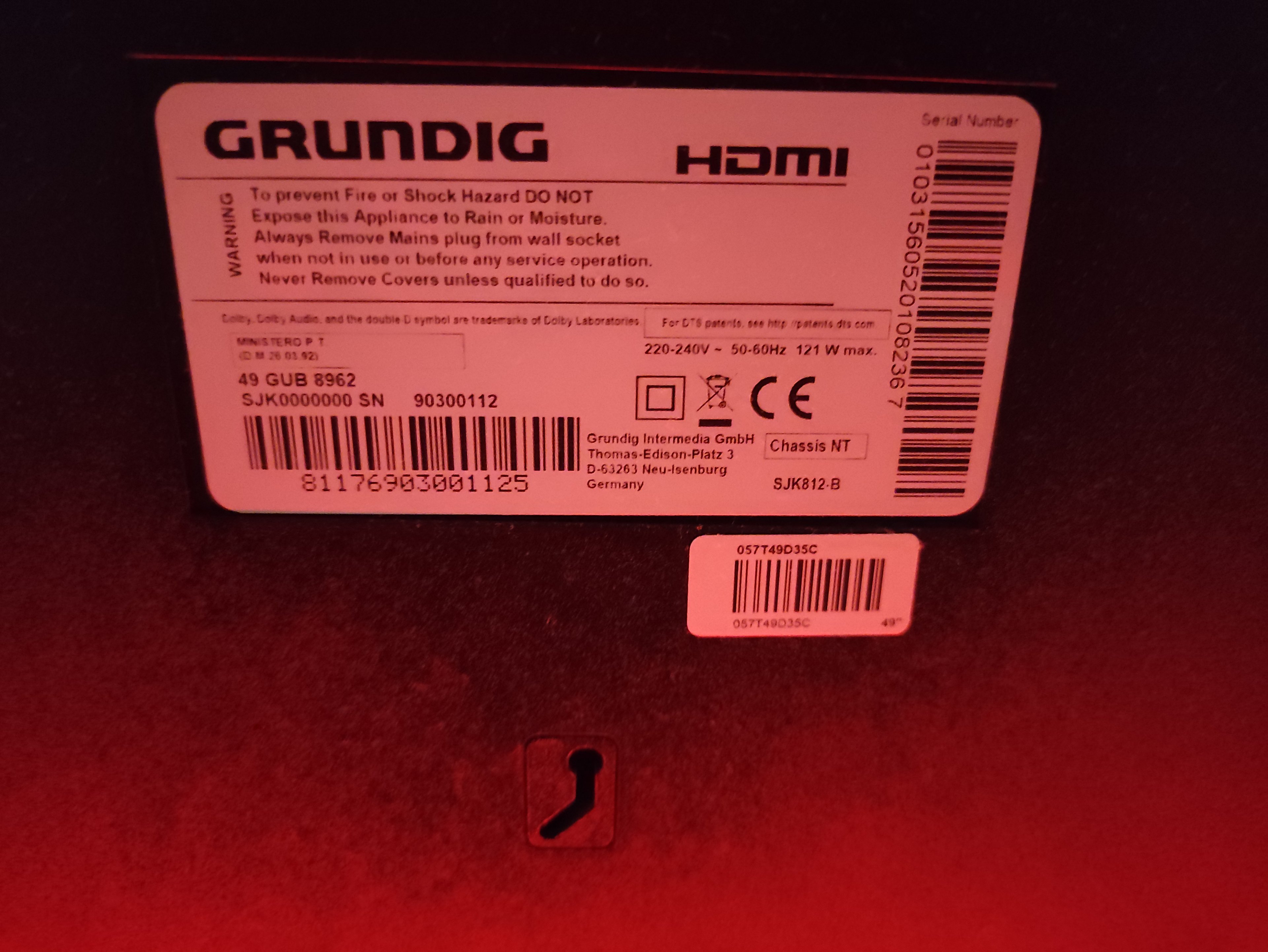

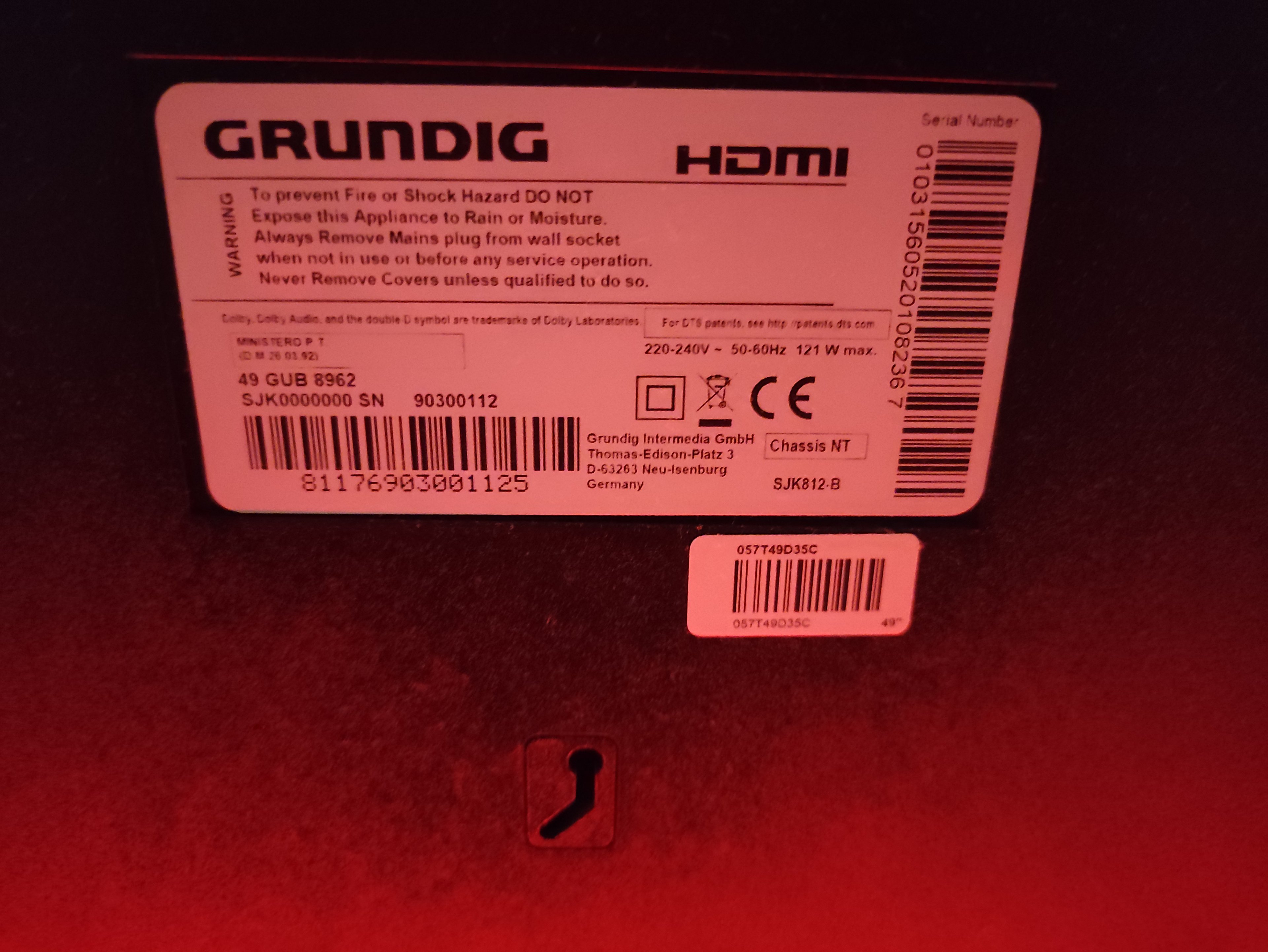

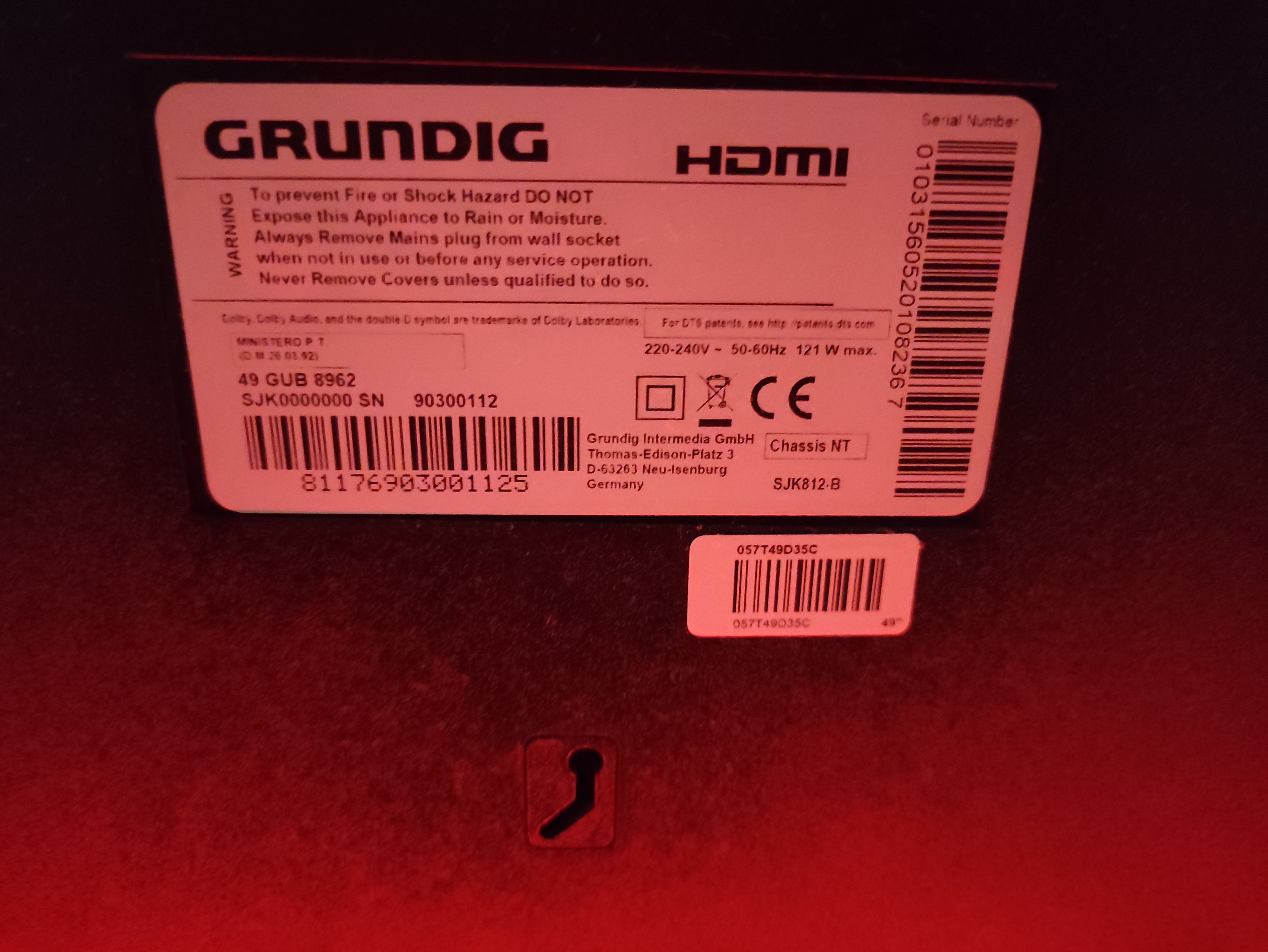

Sorry für die späte Rückmeldung.
Im Anhang noch die Seriennummer.
