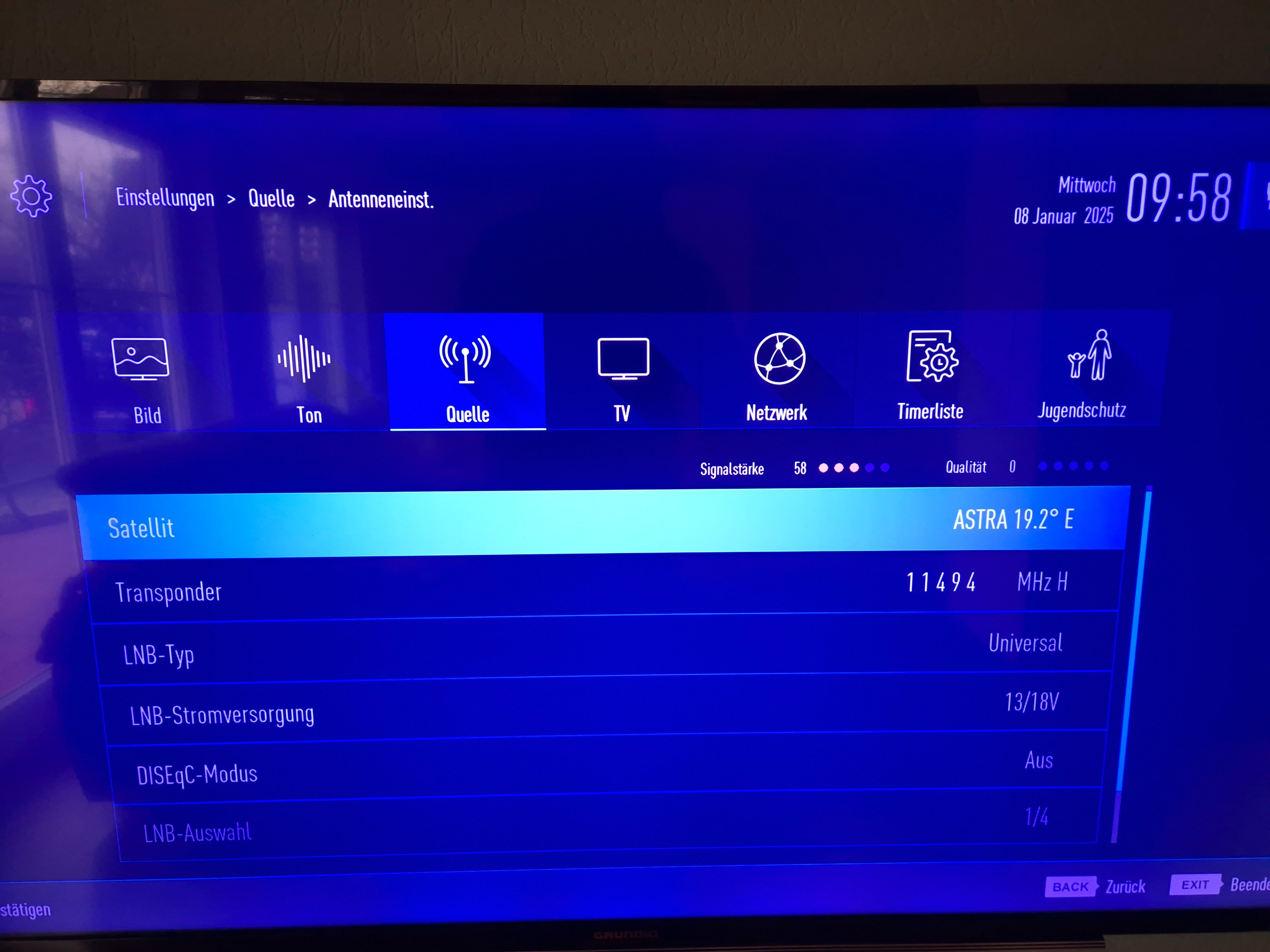

Muss ich bei Antenneneinstellungen > LNB-Typ / LNB-Stromversorgung / DISEqC-Modus irgendetwas spezielles einstellen?

LNB Type Universal LNB,
LNB Stromversorgung ein
Diseq off

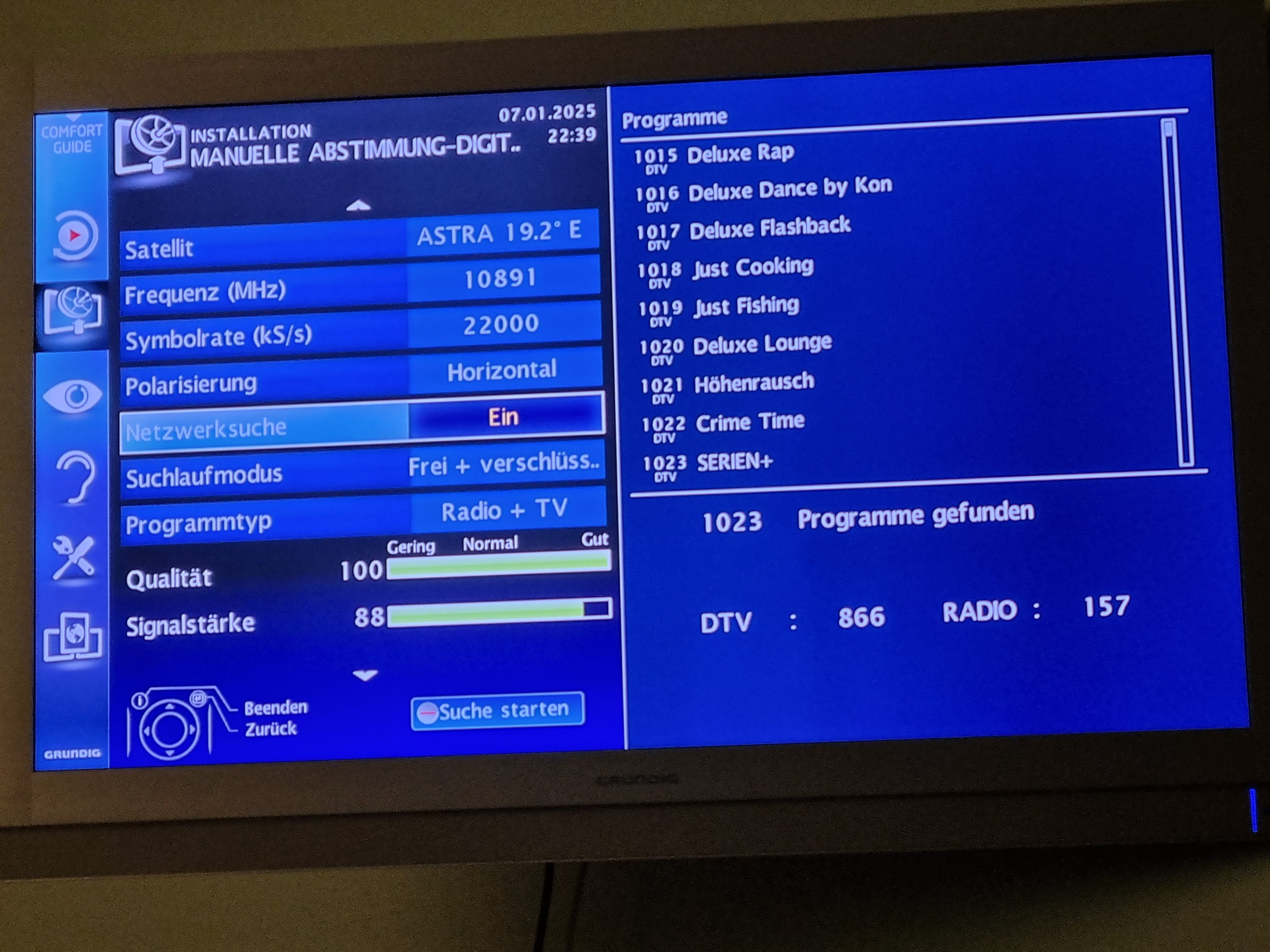

So hat es bei meinem Grundig-Fernseher geklappt und ich habe ARD HD und wieder alle 3ten Programme in HD.
Sie befanden sich in der Programmliste auf den Plätzen 512 und aufwärts.

Neue Sender werden beim Manuellen Suchvogang immer am Ende der Senderliste gelistet, habe ich noch nirgends anders gesehen

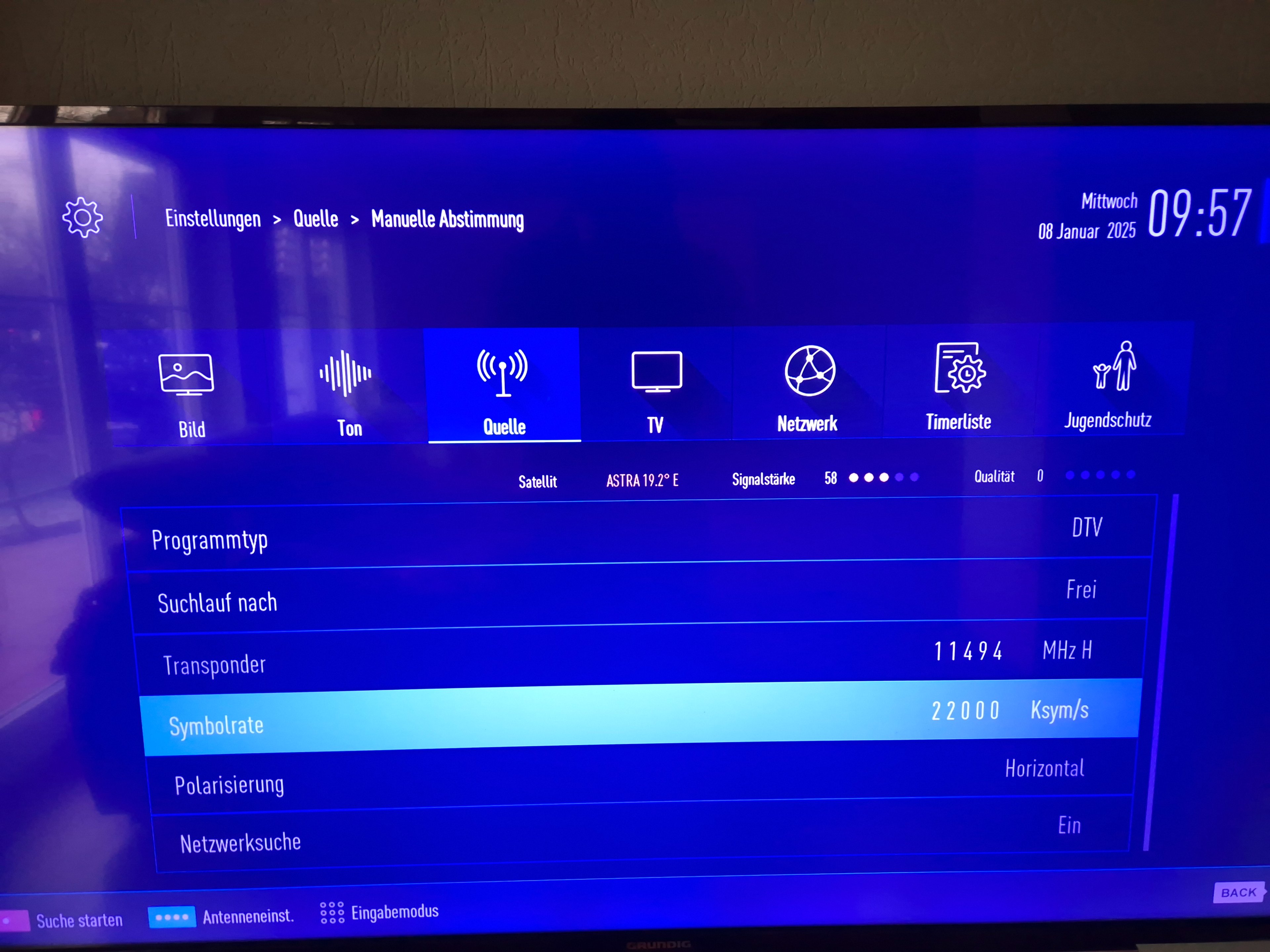

Hat leider ebenfalls nicht funktioniert. Kein Programm gefunden.
Anbei noch die Bilder vom Suchlauf und der Antenneneinstellungen.

Okay, jetzt Fehlerquellensuche
Signalqualität 0%, da stimmt was nicht, (je nach Gerät müsste da schon 50-70% stehen für HD Empfang)
Da mehrere Tvs im Haushalt sind, den Grundig TV mal an einer anderen Sat Dose anstöpseln, also dort wo ein anderer Tv steht und keinerlei Probleme hat. Dort dann nochmal den selben Suchlauf durchlaufen lassen und oder einen anderen TV an dem Grundig Aufstellort/Dose testen. ALso sozusagen ein Ringtausch. Je nachdem was da dann rauskommt, kann man wietersehen und ggf diverse Fehlerquellen ausschließen oder identifizieren
Den Grundig hatte ich schon Mal am Kabel von einem Samsung angeschlossen. Dort haben sich die gleichen Werte wie auf den angehängten Bildern gezeigt. Der Samsung funktioniert an diesem Kabel jedoch problemlos.
