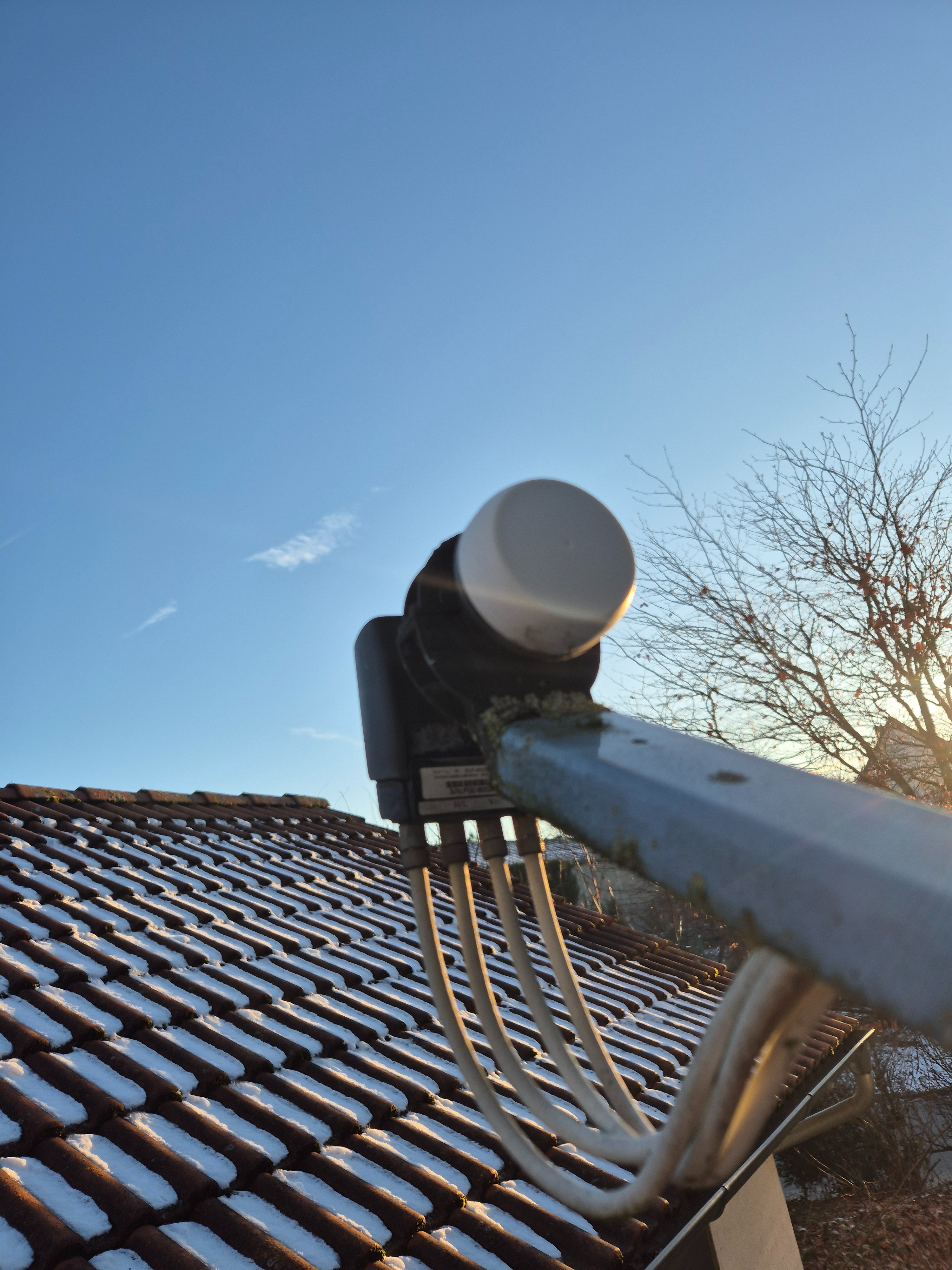

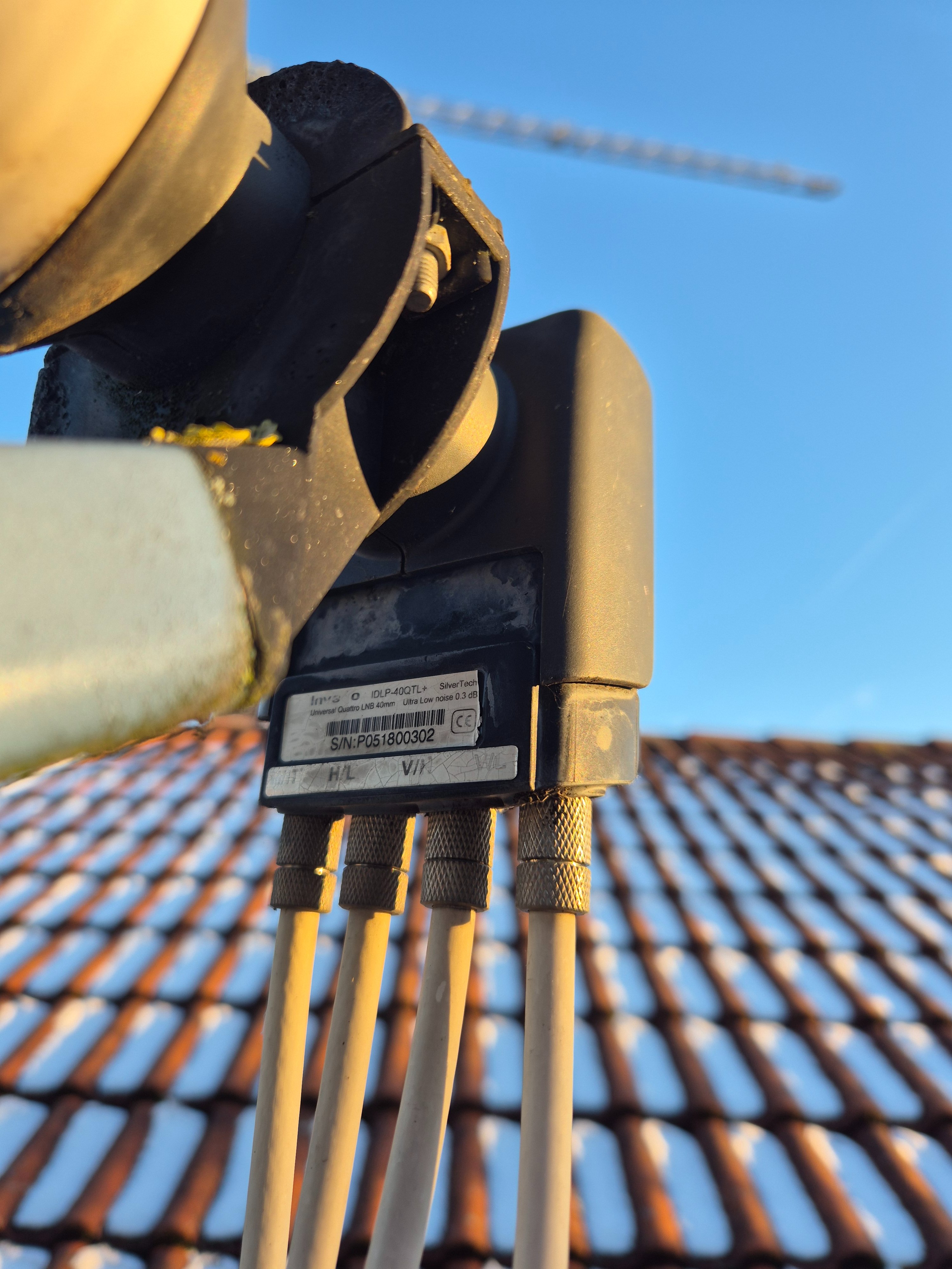

Mach mal Foto vom LNB wenn möglich.

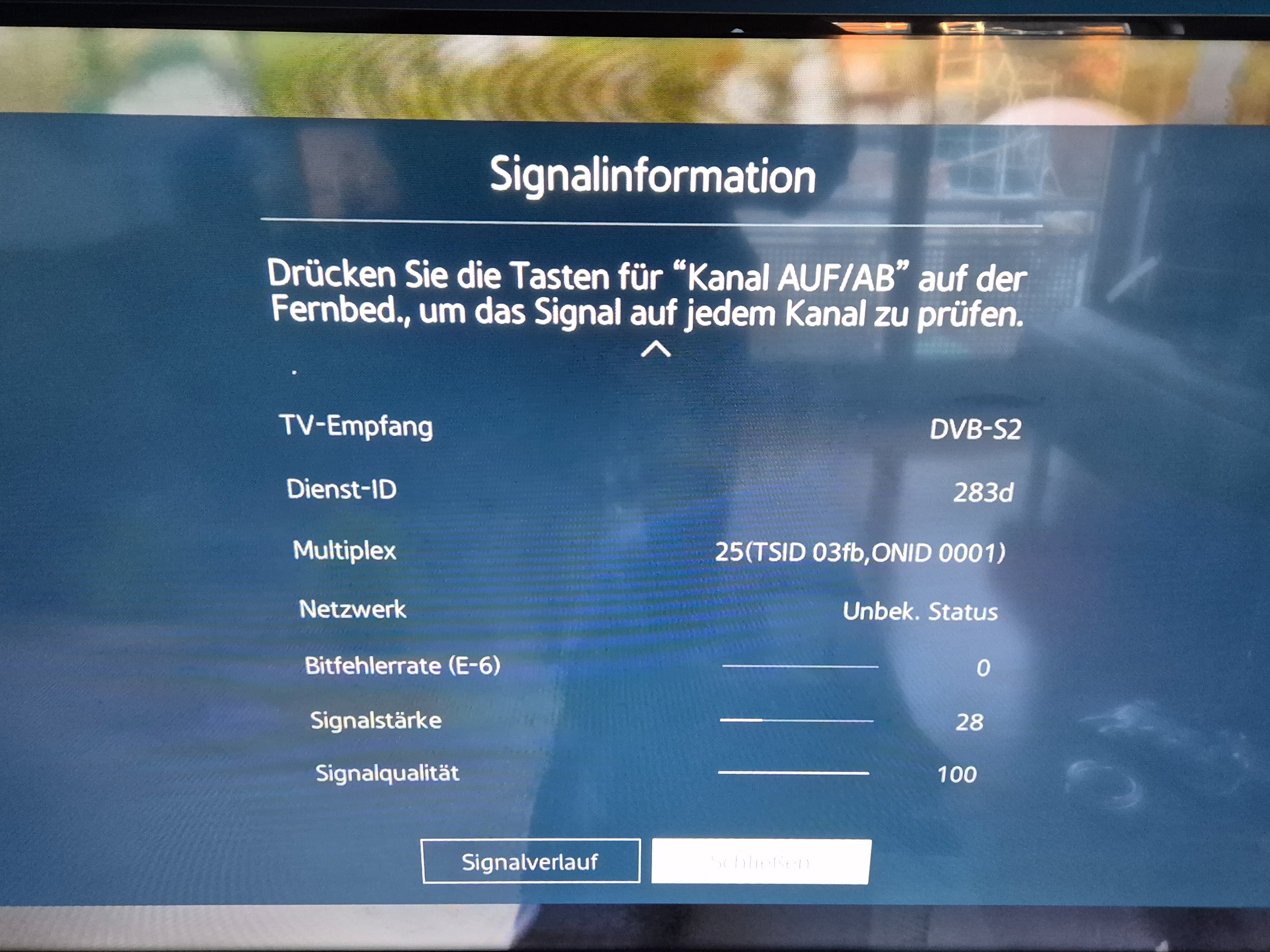

schalte mal auf WDR HD bei den Samsung TV, geh dann mal ins Menü, ich weiß jetzt nicht, welchen Samsung TV du hast, ich hab da noch ein relativ alten, da gibt es unter Unterstützung die Eigendiagnose und da gibt es bei mir Signalinformationen, da sehe ich die Signalstärke und die Signalqualität.
Werde ich nachreichen.

Anbei die Signalstärke vom Samsung.
Liegt es evtl. doch an einer falschen Ausrichtung des LNBs?
Bilder vom LNB habe ich auch noch angehängt, konnte da jetzt aber nichts abnormales feststellen. Das Dach sieht auf dem Bild Recht nah aus, ist in der Realitä aber Luftlinie ca. 3 m weg und ca. 1 m höher als das LNB, sollte also noch gehen.

eine Signalstärke von 28 ist halt so gut wie nichts.

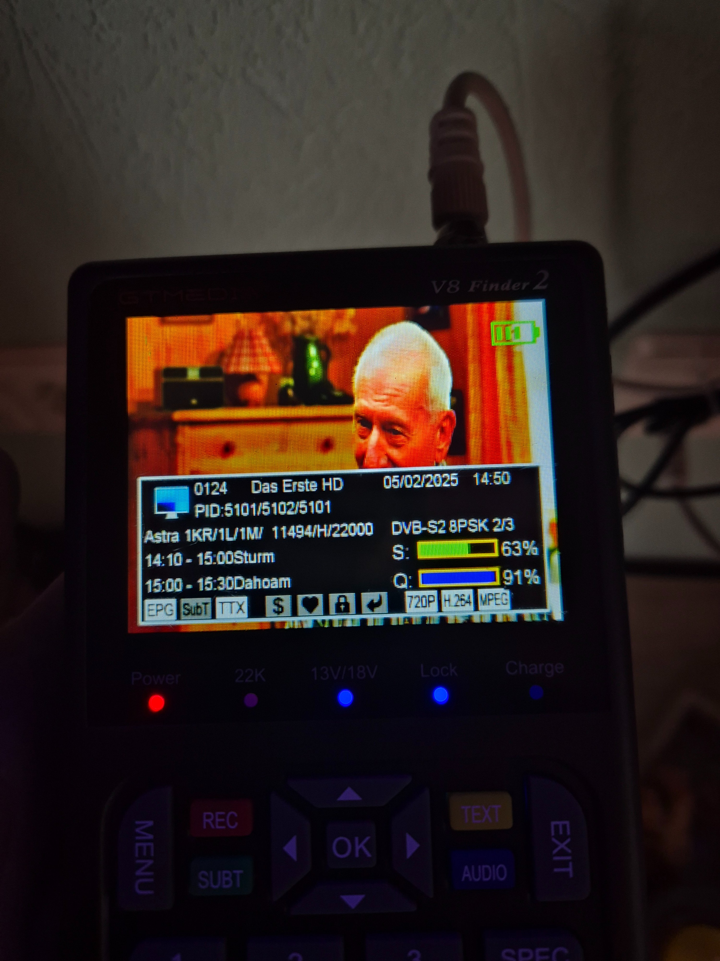

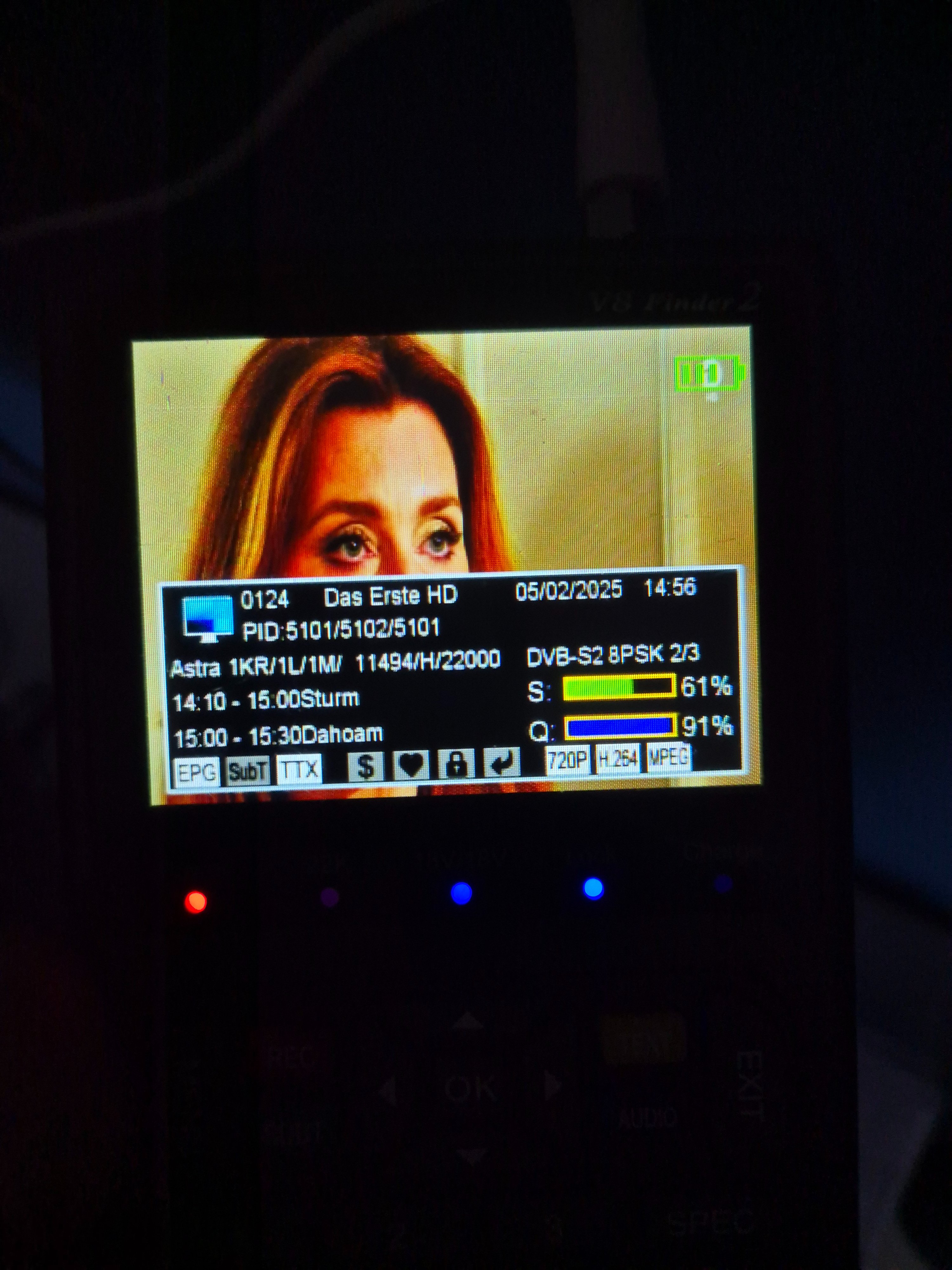

So, habe mir ein Gerät zum Schüssel einstellen besorgt.
Habe den H/H Kanal angeschlossen zum ausrichten. Konnte direkt an der Schüssel das Signal noch von 66 Signalstärke bei 70 Qualität auf 77 Signalstärke bei 91 Qualität erhöhen.
Der Samsung zeigt nun bei "Das Erste" auch eine Signalstärke von 48 an, statt wie zuvor knapp über 20.
Mit dem Sat-Gerät habe ich auch noch alle Sat-Anschlüsse bei den TVs überprüft. Ich konnte bei jedem Anschluss problemlos ARD HD,... bei ca. 65 Signalstärke verbleibend empfangen (siehe Bilder). Die Grundig finden die Sender trotzdem nicht...
Das LNB kann's dann ja eigentlich nicht sein, das Signal ist ja abrufbar. Ich verstehe aber nicht, warum alle Geräte ARD HD empfangen, inklusive dem Tester, außer die Grundig TVs...

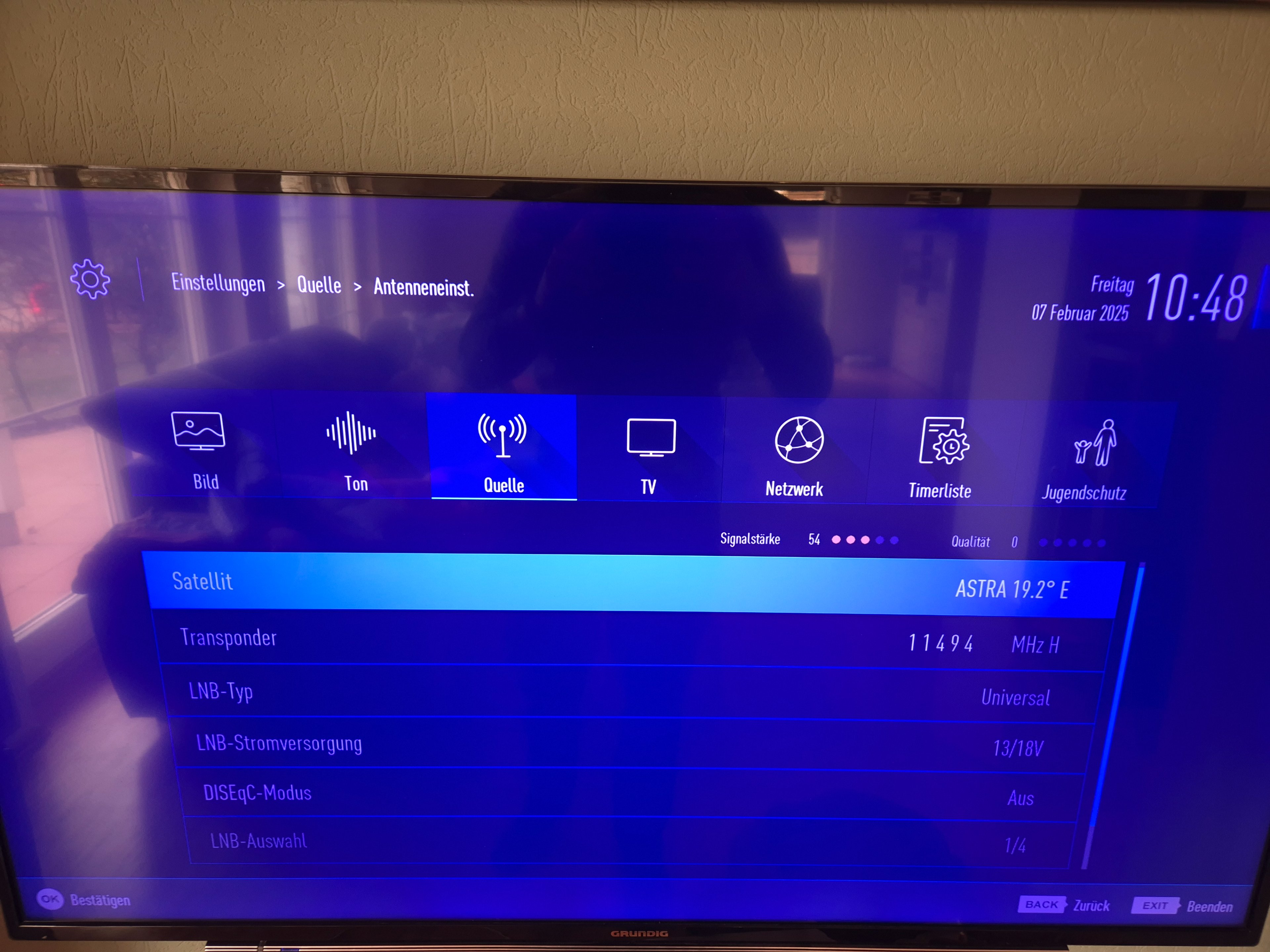

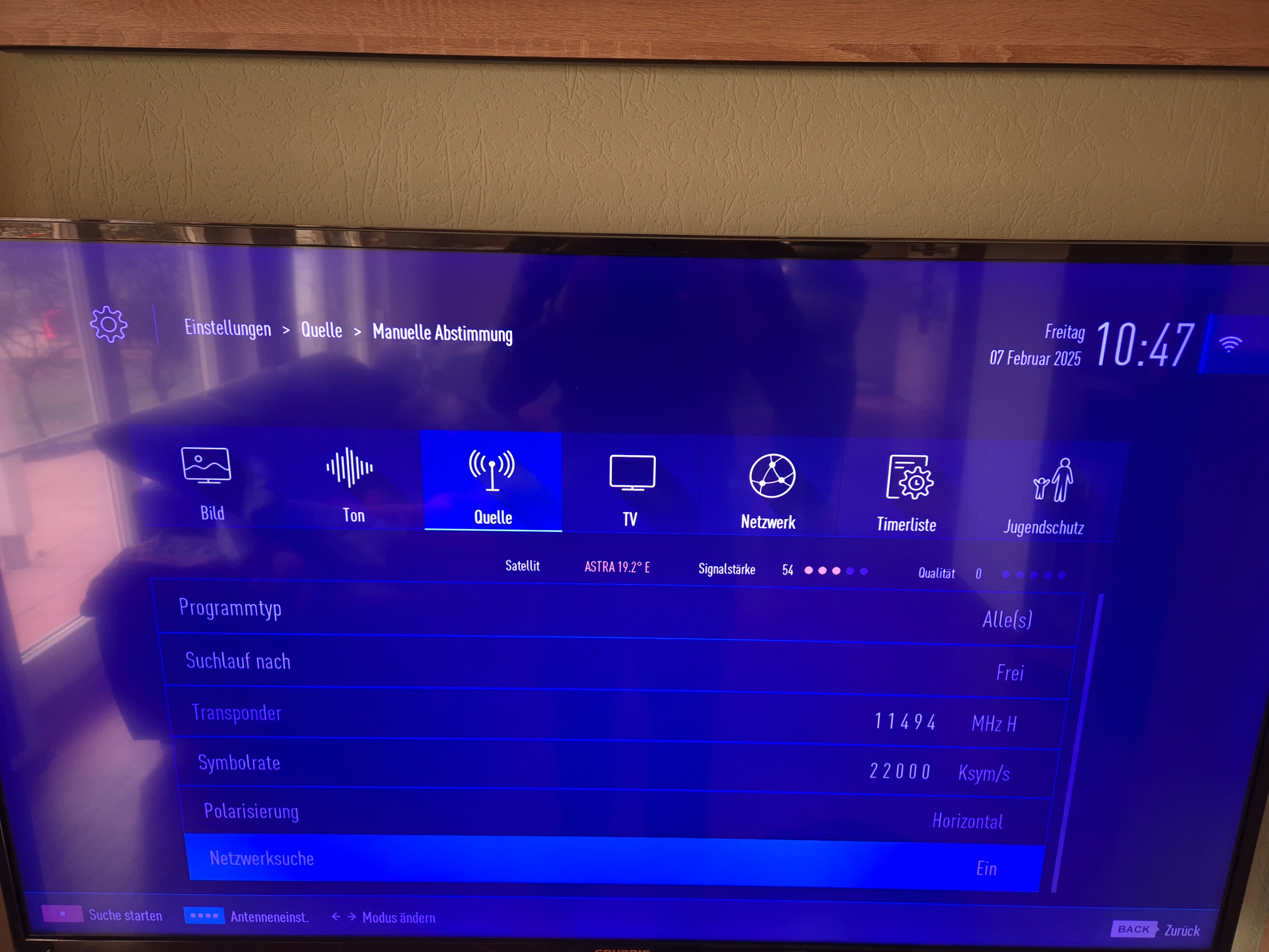

Mach mal ein Bild vom manuellen Sendersuchlauf bei dem Grundig, sowie du dass schon bei den Samsung gemacht hast

Anbei die Bilder vom manuellen Suchlauf am Grundig und die Antenneneinstellungen.

Guck das alte LNB mal an, ob die Abdeckung forn beschädigt ist.
Manchmal verändert sich auch die Kunststoff Abdeckung forn, altert und lässt dann das Signal unterschiedlich durch.
Aber so einen Fehler hatte ich auch noch nicht. Meistens könnte man sehen, das das LNB nicht in Ordnung war

Sieht eigentlich normal aus, ohne Risse. Aber die Alterung wird dem Kunststoff sicherlich auch in gewisser Weise zugesetzt haben.
